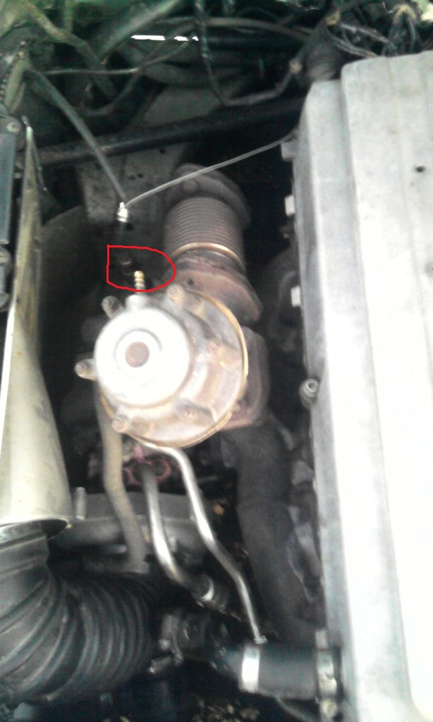

вообщем все патрубки проверири все везде сухо,даже палец не испачкал,крыльчатка чистая, турбина сама тоже сухая.правде имеет чудь заметный люфт может допустимый не знаю(изначально был ).сегодня стала дымить еще больше.аж газ нажимаешь чудь ли не масло вылетает.но все проходит за минуту..заметил еще один необычный момент если заглушить потом завести и на холостых на месте постоять начинает дымить ,но не совсем сразу,а если заглушить ,потом завести и сразу стронуться и поехать сразу не спеша,то дыма ноль!я давно это заметил но не верил а сег. по сревису катался и все удивлялись.[ATTACH=CONFIG]18104[/ATTACH]выкладываю фото на нем видно что не хватет шланчика что ли на заслонке у меня. может в этом все дело?подскажите пожалуйста куда он должен идти и насколько важен

вообщем все патрубки проверири все везде сухо,даже палец не испачкал,крыльчатка чистая, турбина сама тоже сухая.правде имеет чудь заметный люфт может допустимый не знаю(изначально был ).сегодня стала дымить еще больше.аж газ нажимаешь чудь ли не масло вылетает.но все проходит за минуту..заметил еще один необычный момент если заглушить потом завести и на холостых на месте постоять начинает дымить ,но не совсем сразу,а если заглушить ,потом завести и сразу стронуться и поехать сразу не спеша,то дыма ноль!я давно это заметил но не верил а сег. по сревису катался и все удивлялись.[ATTACH=CONFIG]18104[/ATTACH]выкладываю фото на нем видно что не хватет шланчика что ли на заслонке у меня. может в этом все дело?подскажите пожалуйста куда он должен идти и насколько важен.правильно ли думаю что проблема где-то на выпуске?

Kappa_psk писал(а):[ATTACH=CONFIG]18106[/ATTACH]
Этого шланчика там с завода не хватает... :ag: так что забудь про него...
