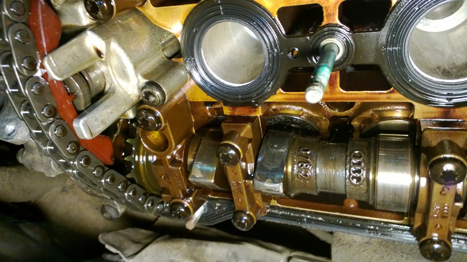

а от чего так РВ съедает?
Все, что нас не убивает, нам нахуй не нужно :eagerness:
horned king
Сообщения: 2586
Откуда: подмосковье
Сообщение horned king »
bader писал(а):а от чего так РВ съедает?
Тоже интересный вопрос, однозначного ответа нет, есть только подозрения на масляное голодание и засранные масляные каналы. Как я понял - такой износ это весьма часто встречающаяся на 2.7тт проблема, при этом только на выпуске, впускные валы и гидрики в полном порядке.

horned king при засранных масляных каналах под крышкой была бы пздц грязь, или нет?
horned king
Сообщения: 2586
Откуда: подмосковье
bader писал(а):horned king при засранных масляных каналах под крышкой была бы пздц грязь, или нет?
Я могу только про свою машину говорить - у меня средней загрязненности в общем, про каналы не знаю, с виду - белее-менее.

Да я ему звонил, он объяснил. Дело в том что я хочу оригинал или, как минимум понять в чем отличия и к чему может привести такая замена. С трудом верится что все так просто и немцы просто так 2 вида гидриков в одну машину сразу ставили.
Напиши номер гидриков, и сколько пробега на них? Просто интересно.

Отличий я думаю никаких. Оригинал бывает 2 цветов и соответственно 2 размеров...у них меняются методом подбора..но ты же не будешь 100 гидриков покупать и из них 10 ставить. Номера дома буду напишу. Отдай Андрюхе машину он все сделает :)
Пробега меньше 10000 км. но машина сейчас толко для отжига, и испульзуется оченЬ рЕдКо. С месяц наза вскрывали головы все как новое.

kalin писал(а):Валы новые ставили, гидрики рувель.
Езжай к Андрюхе, я не знаю ничего, он все менял подбирал... я могу только номера написать...
Я думаю ты напишешь 265704. :)
Upd: это впуск, выпуск хз у рувиля номер.
Upd2: 265705 выпускной рувиль
horned king
Сообщения: 2586
Откуда: подмосковье
kalin писал(а):Отличий я думаю никаких. Оригинал бывает 2 цветов и соответственно 2 размеров...у них меняются методом подбора..но ты же не будешь 100 гидриков покупать и из них 10 ставить.
Так они продаются в 2-х размерах изначально. Самый простой и дорого вариант - купить 2 комплекта и поставить те, которые понадобятся.
kalin писал(а):Отдай Андрюхе машину он все сделает :)
Вопрос не в ремонте, а в принципе подбора больше. Как разберусь что заказывать - сделаю. :)
