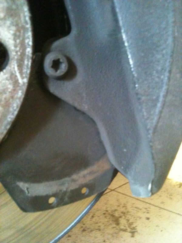

Григорий_S6/2.2 писал(а):Тогда там нечему выпадать если все правильно установлено. Там же болт держит колодку от смещения. Даже если ее не приклеить, она не выпадет.
Вложение IMG-20130506-WA0004.jpg больше недоступно
Вот что у него:

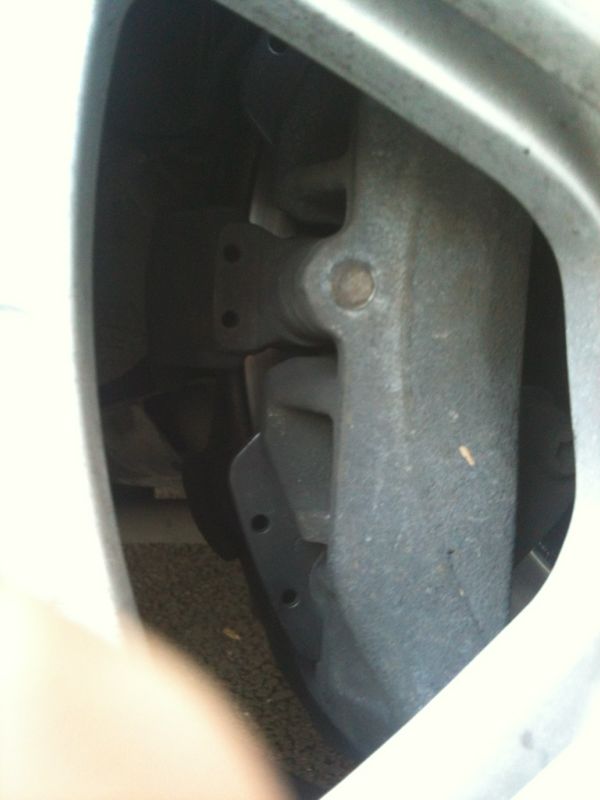

ибануцца,я в ахуе дорогая редакция...надо упоры на суппорте смотреть

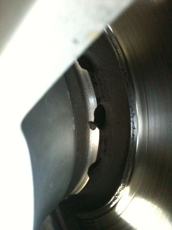

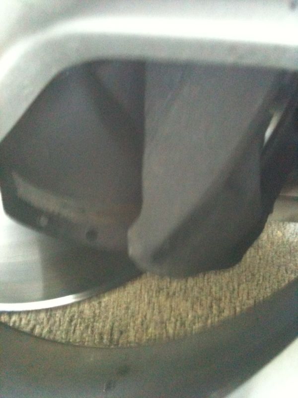

Короче разобрались, колодки просто небыли норм приклеины.
приеду в москву скину полный отчет с фото. Сам все разобрал, зачистил и на поксипол все посадил, село идеально.
направляющие и упоры в идеальном состоянии. Каждая направляющая отводится практически двумя пальцами. Скюупорта в идеальном состоянии. И на левом супорте нижняя колодка тоже хуево приклеина. Супорт внутренняя сторона зачищена небыла, все сфотал. Ножом срезал, нождаякой все очистил обезжирел и ту и др поверхность промазал двусоставной холодной сваркой "поксипол" и прижал. Все поставлено работает абсолютно исправна.
клеится для того чтобы при тряске колодка не гуляла, в моем случае так как на трасе видимо была кочка или яма, незакрепленая колодка под ударом и нагрузкой проскошьзнула и уперлась в полку ступицы. Если приклеена по всей плоскости ей вообще из упоров деться некуда.
не прклееную колодку вышибить не возможно только в случае новых торм дисков, так как зазор медлу колодками и дисками торм минимален 1 мм.
