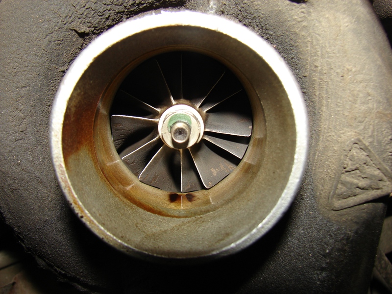

Полез сегодня менять мск, т.к. свечи в нагаре зарастают и расход масла что то дошел до литра на тыщу. Но до колпачков так и не добрался, потому что, когда снимал патрубки воздушные, чуть не облился маслом. Гофра кулер-впускная труба полная масла
 . Раньше там столько не было. На всякий случай помыл вентиляцию, подергал турбину за вал, попинал по колесу, собрал. Не дымит! Но жрет. Что делать и кто виноват?)

 не, опосля сборки не мерил, но подозреваю, что все так же будет) низ мотора точно не виноват, компрессия ровная, почти 12 все горшки(11,5-12). Турба под подозрением, но люфты практически не ощутимы руками, я хз, 3к вообще могут гнать масло по холодной части?
И налет на крыльчатке странный.
