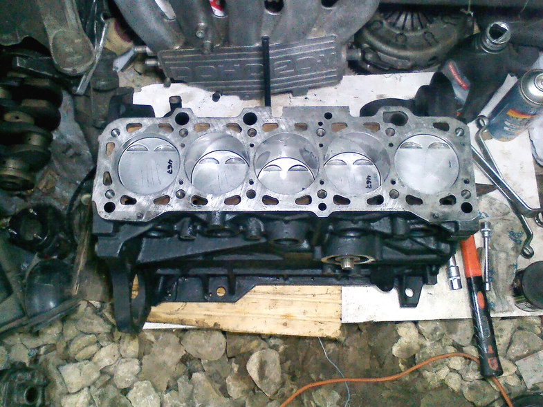

Все уже давно расточено )))
Как с маховиком быть?

а что от 7а не хочешь поставить? он уже со штырьком
либо к своему приварить по образцу

Коробка с длинным валом и сцепление новое )))
Кроилово.
Вот в том и дело, что не особо понятно, где он. 17 зуб от ВМТ (в какую сторону?) штырь 11 мм на расстоянии 17мм от края венца. Верно?

где-то темка на этот счёт была, щас не найду сходу... от 3В купе у меня в гараже про запас лежит, был бы ты недалеко, я б тебе дал его для образца

keks писал(а):Коробка с длинным валом и сцепление новое )))
Кроилово.
По идее по ходу вращения...

Штырь 4мм диаметром, 11мм длиной, на 17мм от края венца. 36 зубов между ВМТ и штырем против часовой стрелки, если смотреть на маховик со стороны сцепления.

keks писал(а):Штырь 4мм диаметром, 11мм длиной, на 17мм от края венца. 36 зубов между ВМТ и штырем против часовой стрелки, если смотреть на маховик со стороны сцепления.
[ATTACH=CONFIG]18554[/ATTACH]
Абсолютно солидарен.Так и делал.

Короче, на бортовом маховике KV метка "0" стоит не в том же месте, что и на маховике NF.... Видимо, окна в коробках в разных местах...
Что делать?
Перенести "0" с маховика NF на KV и от него отсчитать 36 зубов?

keks писал(а):Короче, на бортовом маховике KV метка "0" стоит не в том же месте, что и на маховике NF.... Видимо, окна в коробках в разных местах...
Что делать?
Жаль, что нет 7A маховика.....
Возможно у нас есть. Надо посмотреть. Только там зубья поломаны.

Neman писал(а):Возможно у нас есть. Надо посмотреть. Только там зубья поломаны.
О! Да мне надо только штырь с него срисовать :)

Апну немного.... Машина в сентябре еще поехала. Штырь на KV маховике - 36 зубов от метки ВМТ, на NF маховике - 38 зубов.
