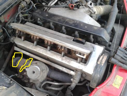

спасибо, вчера наддули , и вот предварительный итог - в обведенных местах пропускает. сегодня буду разбирать потому что просто подтянуть болты непрокатило.

Там пропускать нечему,там выхлопные газы проходят.А шипит скорее всего вестгейт,пропускает по штоку клапана.

NightCrawleR писал(а):[ATTACH=CONFIG]13543[/ATTACH]спасибо, вчера наддули , и вот предварительный итог - в обведенных местах пропускает. сегодня буду разбирать потому что просто подтянуть болты непрокатило.
Не понимаю глушитель забит чтоль.Там должно уходить в трубу.Ничего там не нужно разбирать.Новый датчик хола и помывка расходомера(с твоих слов) это тоже не ремонт в данной ситуации.Если дыр нет.То нужно сделать хорошую диагностику.Для начала хотябы вагнуться

я с год наверна ее не диагностил потому как было все заебись. вчера на диагностике была куча ошибок( номеров не момню, седня еще раз подключу) но они все обнулились. и машина стала работать нормально. на газ даванул из указанных на фото мест похуярил черный дым ( а именно из соединений). причем на 3-4-5 к оборотах норм а када до 5.5 надавили через секунду ебанул дым. на остальной трассе дыр вроде нет. все норм.

Прокладки смени и дыма не будет.Это никак не влияет на работу двигателя
