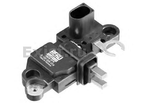

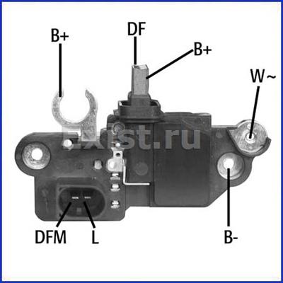

BlindHorse писал(а):Знаю про буковки, смотрел в Экзисте, так как ЕТКА снёс ) У меня ...4BZYN081575, получается нужен 016F был. Хрен с ним, как лечить? )
сорри за плохую новость. но менять гену.
тебе нужен гена с вот таким регулятором
lvv писал(а):сорри за плохую новость. но менять гену.
Да ладно...ставим на провод возбуждения сопротивление, эквивалентное двухваттной лампе и все дела. В цепи контрольного светодиода стоит диод обратный, так что работать светодиод в приборке будет адекватно.
Кстати, в эсгараже меняют массово генераторы валео на бош. Откусывают разъем припаивают клемму и под болт, в точь как у меня. И всё работает.
Провод у меня к генератору один идет, так что шины там нет никакой.
Эквивалент сопротивления двухваттной лампы получился 100 Ом, завтра поэкспериментирую, магазин сопротивления есть.

А вот и решение проблемы, не зря я про сопротивление догадался )
http://www.audi-club.ru/forum/showthrea ... 1%F2%EE%F0

Гриценко Вячеслав писал(а):Наверное все-таки 50 Ом
98 Ом при 14 Вольтах. По закону Ома R=U*U/P. (напряжение в квадрате поделить на мощность).
Гриценко Вячеслав
Сообщения: 4538
Откуда: г.Новосибирск
Сообщение Гриценко Вячеслав »
BlindHorse писал(а):98 Ом при 14 Вольтах. По закону Ома R=U*U/P. (напряжение в квадрате поделить на мощность).
Ну во время запуска напряжение 12 вольт. Тогда получается 70 Ом
Гриценко Вячеслав писал(а):Ну во время запуска напряжение 12 вольт. Тогда получается 70 Ом
Кстати хороший вопрос...мощность лампы в приборке на 2 Вт нормируется при каком напряжении - 12 или 14 Вольт?
Сам себе отвечу: на лампе написано 12V2W, значит сопротивление надо 68 Ом, прямо как по ссылке.

Припайка сопротивления решила проблему, генератор заработал.
