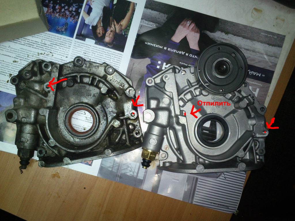

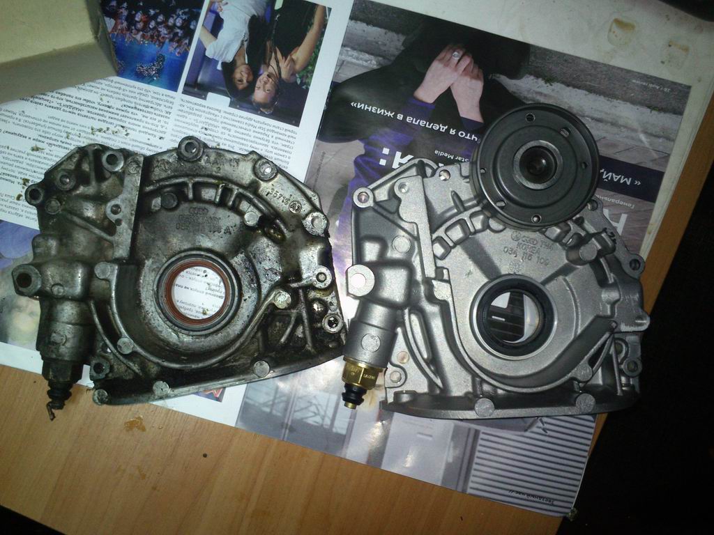

И так,вынимаем ролик,отпиливаем ухо болгаркой.
Где показано стрелкой нужно сделать пропил круглым напильником, чтобы можно было иметь доступ к нижнему болту натяжного ролика AAN.
Если его не сделать, то к болту потом не подобраться..
Пилить лучше держа в руках оба насоса и прикидывая на мотор,дабы лишнего не отпилить.
в общем ничего сложного

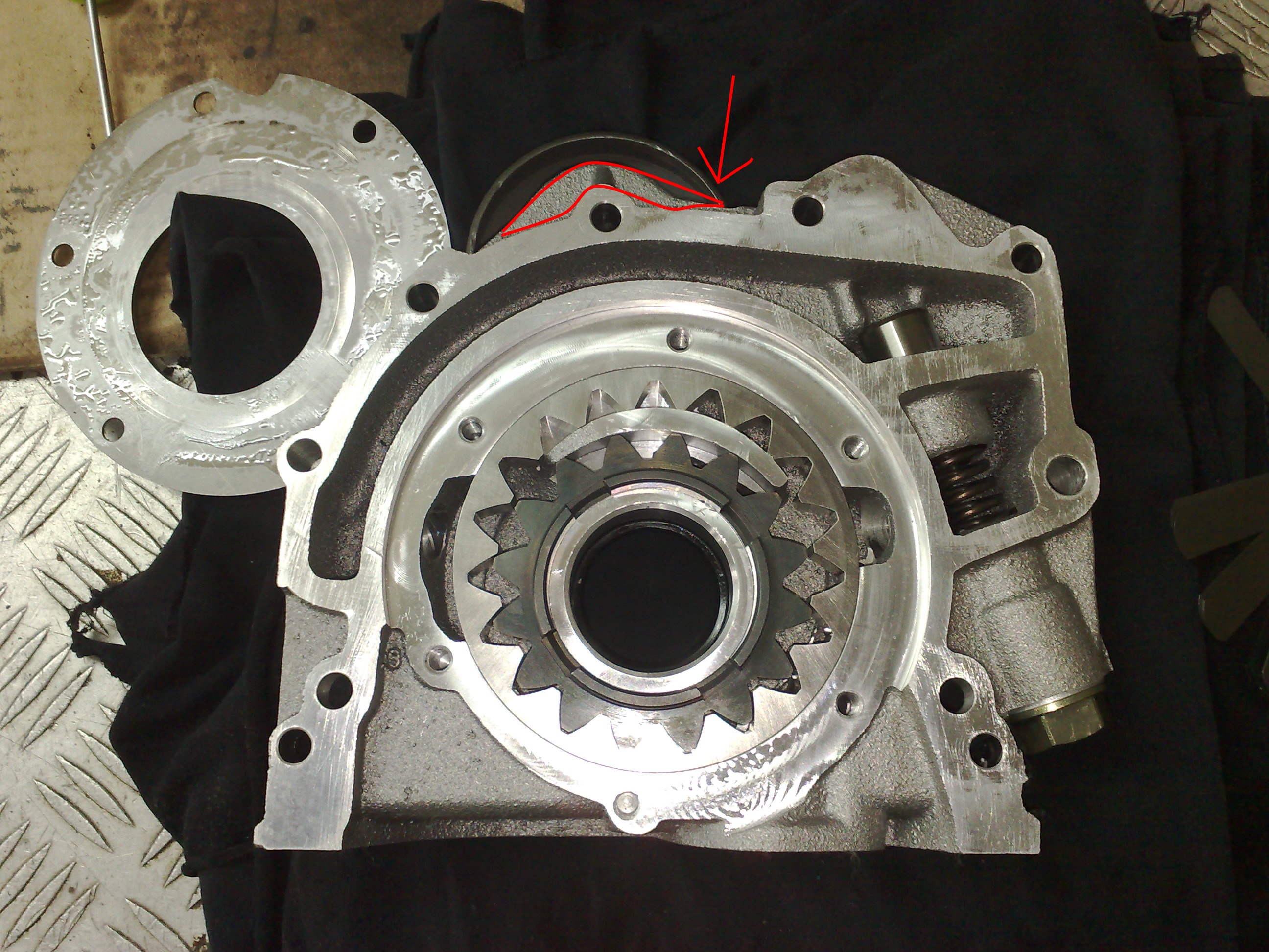

Далее геморой с жестяным щитком.
Стрелкой указанно что надо отпилить этот лишний кусочек чтобы было как на насосе AAN
Щиток теперь ставится.Следующая проблема крепление щитка.Справа указанно стрелкой отверстие,туда крепим щиток,с лева ни отливок ни других резьб на насосе 3В нет.Я закрепил с помощью пластины и прикрутил пластину к креплению верхнего пластмассового кожуха.Отверстие чуть выше родного крепления.
Проверил метки на шкиве,все совпадает. Думаю более чем внятно разъяснил.
Номер оригинального насоса 034 115 105 B
