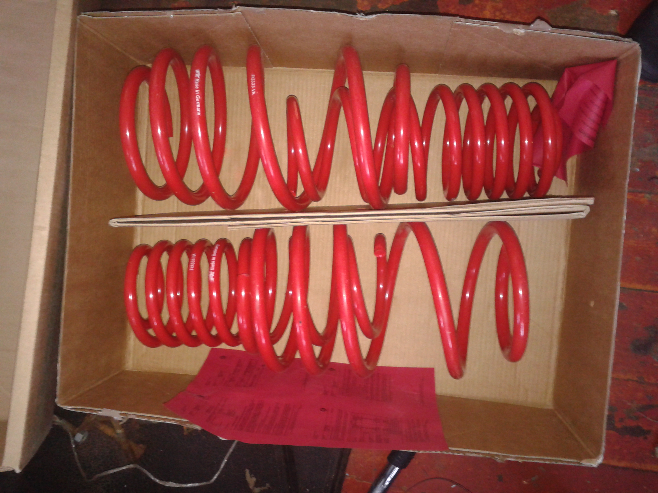

вот пришли эти пружины.

jonn48 писал(а):[ATTACH=CONFIG]13483[/ATTACH]
как поставишь отпишись

aleksander7 писал(а):как поставишь отпишись
Летом наверное...

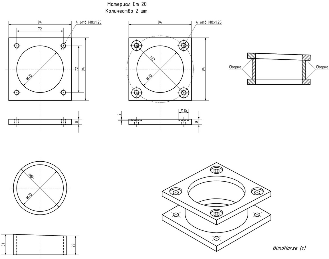

ironOS писал(а):[ATTACH=CONFIG]13475[/ATTACH] Сегодня появилось время на работе и решили с приятелем координатчим изготовить переходник на 2х мембранный вакуум , собственно вот что вышло по чертежам BlindHorse только из цельного куска подкаленной дюрали .
как оно прикручиваться к кузову будет?

наверно длинным болтом в количестве 4 шт)

Как штатный главный , из салона винтами на м8

ironOS писал(а):Как штатный главный , из салона винтами на м8
штатный прикручивается из салона на гайки,на что крепиться двухмембранник к проставке и проставка к кузову?

tankist писал(а):штатный прикручивается из салона на гайки,на что крепиться двухмембранник к проставке и проставка к кузову?
вакуумник длинными болтами к проставке
проставка из салона болтами

ddk писал(а):вакуумник длинными болтами к проставке
танкист ! вот и ответ !

Вложение Проставка под в&#1.jpg больше недоступно
надеюсь это правельный черткеж ? делалось по нему

ddk писал(а): проставка из салона болтами
лучше тогда в проставку шпильки вкрутить, чтоб к кузову проще крутить и в одного можно было ставить. и ещё на шпильках заход под гайку надо сделать, чтоб не париться с поподанием в резьбу
