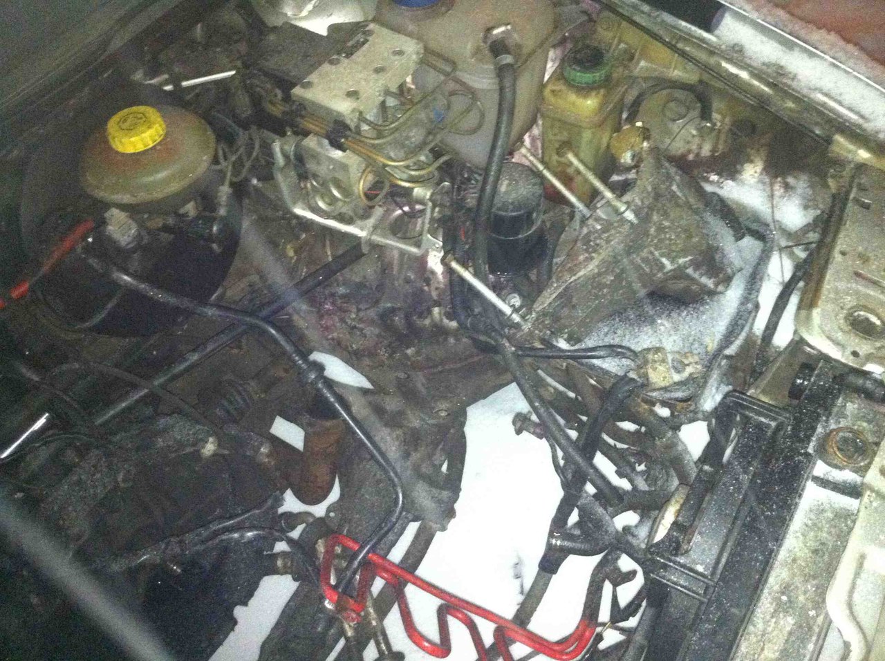

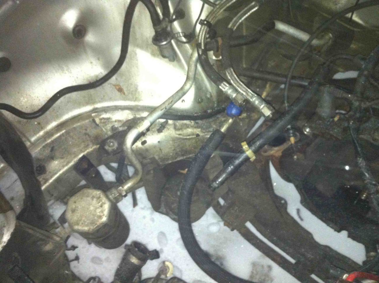

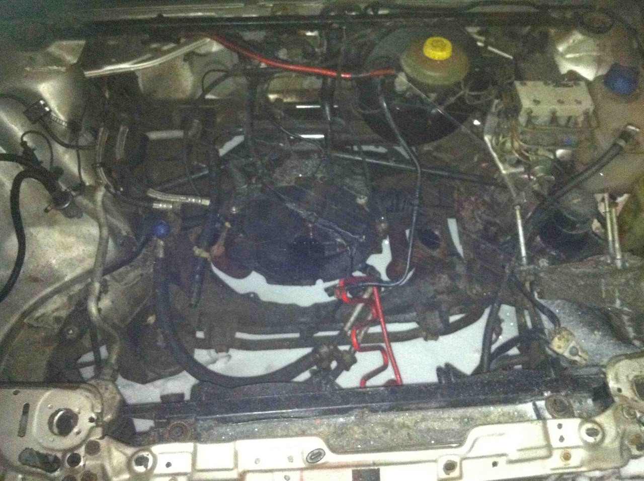

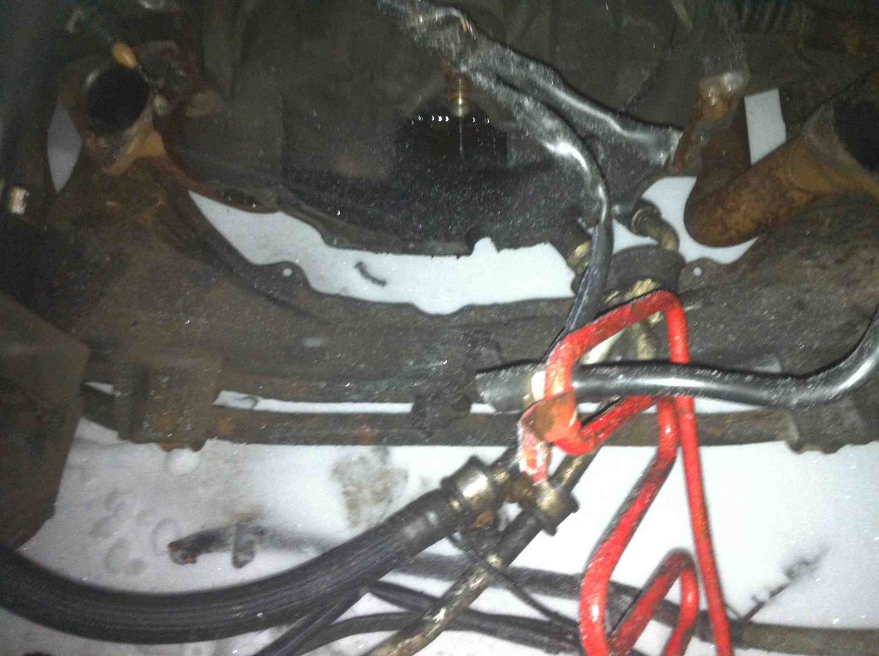

ахахаха, у меня то он так и стоит почти... Ну ты видел в общем...))))))Бешеный GT писал(а):[url]http://images.yandex.ru/yandsearch?p=6&text=ауди v8 d11&pos=189&rpt=simage&img_url=http%3A%2F%2Fpart91.avto-tuning-kartinki.ru%2Fimages%2Fsmall%2F58%2F91%2Forig_106_1318445072GkFBtRiYeB.jpg[/url]
предлагаешь так и ставить?))
