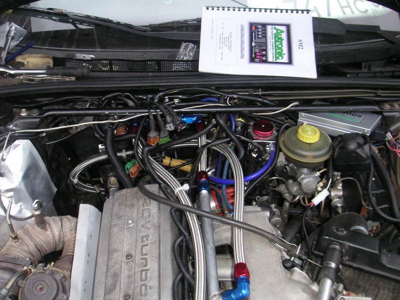

он использовал ECU Autronic SM2,
усилитель зажигания Direct Fire CDI 500R (4 канала ?)
Re-exposure of Resize of PICT2366.JPG (104.38 КБ) 658 просмотров
