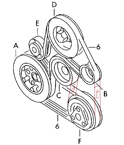

Вложение Ремень.jpg больше недоступно
Valior писал(а):Скажите, можно ли крутить гену за шкиф при натянутом ремне? Я могу :(
Что обычно меняют? Натяжитель или ремень? или все вместе?
Если у тебя стоит кондей,посмотри правильно ли у тебя проходит ремень.Его можно проложить в двух положениях один из них правильный.То что красным,неправильно.

DENISON писал(а):[ATTACH=CONFIG]11764[/ATTACH]
Натянут вот так
[ATTACH=CONFIG]11765[/ATTACH]
