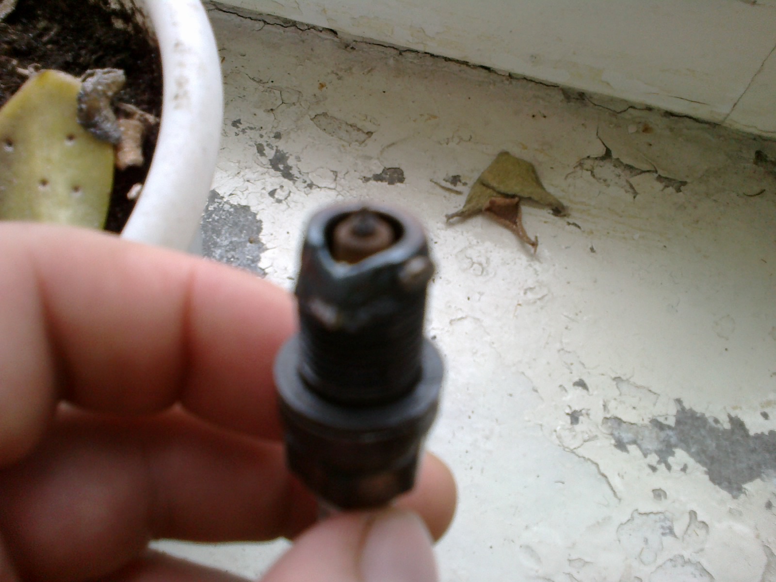

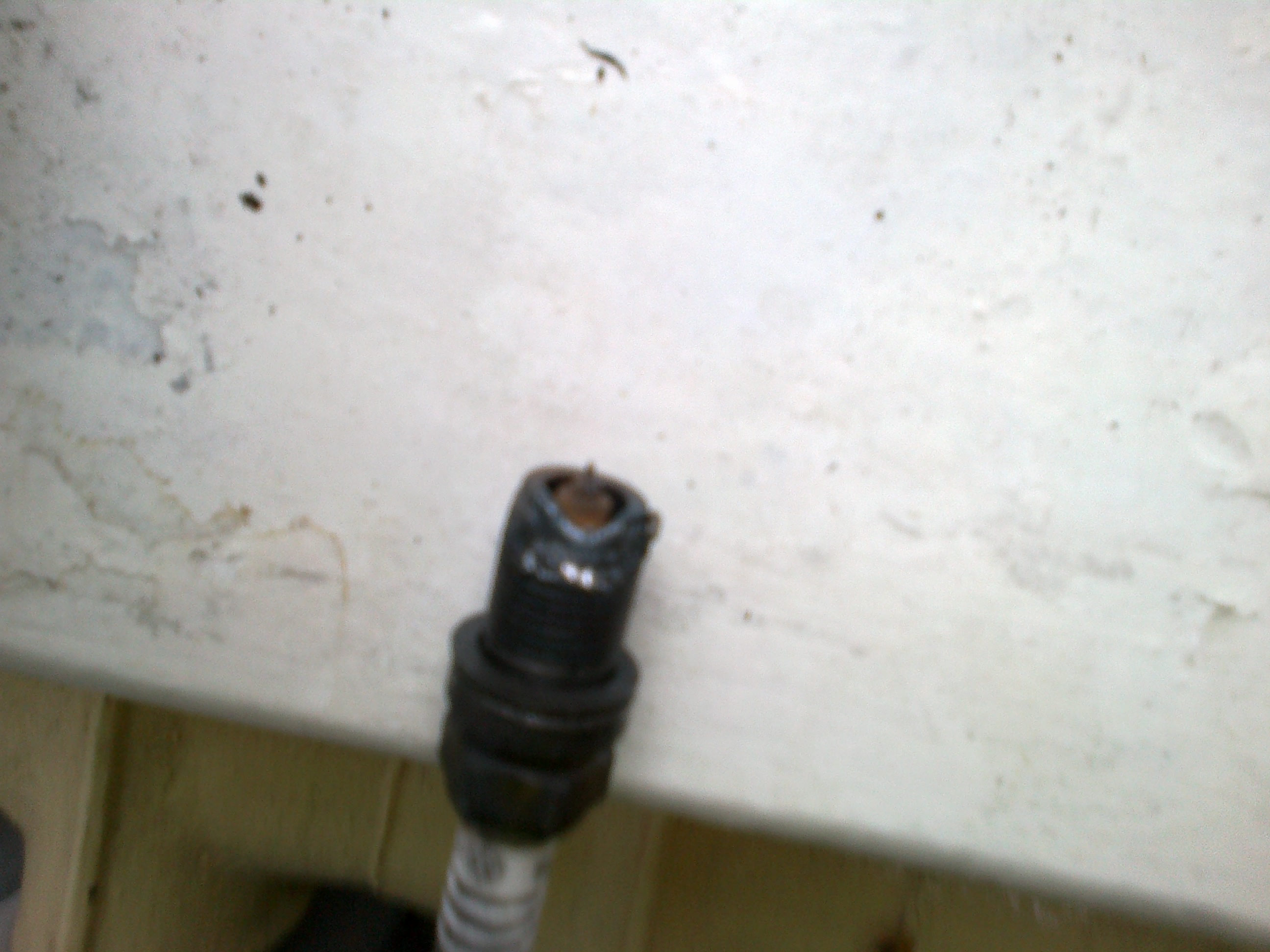

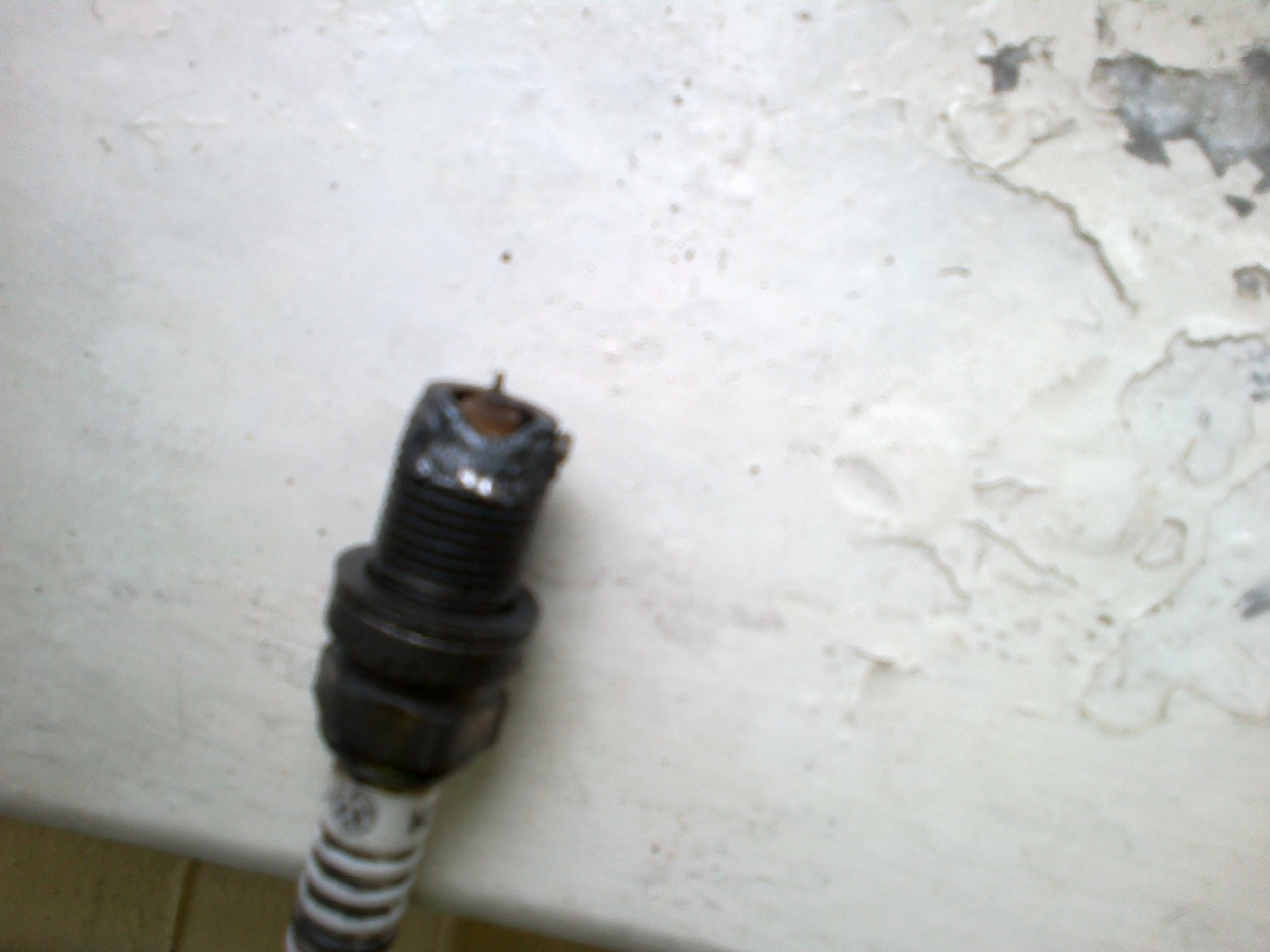

DENISON » Сб ноя 03, 2012 6:43 pm
Вскрыл головку ничего я кроме выбитой и сгоревшего бокового электрода свечи необнаружил.Откуда там масло взялось понятия неимею.

DENISON » Пн ноя 05, 2012 3:09 pm
Ребята а из-за чего это могло произойти.За изображение прошу прощения фотки с телефона

AUDI SCL » Пн ноя 05, 2012 3:26 pm
По тому что видно-бедная смесь.Поршень цел?Мог прогореть под кольцом.

AUDI SCL » Пн ноя 05, 2012 3:28 pm
Или Ты свечу автогеном сжег)).Чип есть.Какой?

DENISON » Пн ноя 05, 2012 4:27 pm
Чип есть.У кого брал машину говорит что смс,но уменя руки недоходят посмотреть.Я поршня невытаскивал,думаешь стоит посмотреть?

AUDI SCL » Пн ноя 05, 2012 5:48 pm
У Тебя будет третья машина на этом форуме,которая поймала детонацию на смс.Не хочеш вытаскивать поршня- залей в цилиндры соляры одинаковое количество.Если с проблемного убежит раньше других поршень вытаскивать.Только все это шаманство.Лучше сразу вытаскивать.
