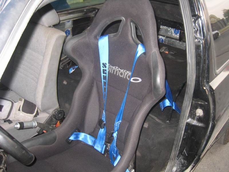

Стоят у меня сейчас ковши с регулировкой наклона и четырех точечные ремни.По началу было прикольно,крутые сидения и еще круче красные ремни.Потом стал понимать что сильно стал уставать за рулем,спина вообще ахуевать начала,ремнями стало в падлу пристегиваться-долго очень,и не совсем удобно летом.Садится вообще ад!Пришел к выводу что ковши только для жесткого спорта-драг,ралли,трек машина выходного дня.Сейчас их снимаю нах,и поставлю от S8 электро,хорошая эргономика,развитая боковая поддержка,поясничная подкачка.Мой опыт такой.

я в том краше что на фото катался 900 км в один присест,как огурчик, главное правильно подогнать подушки под спину,а клубные ремни как на картинке одеваются как рюкзак и застегиваются одной пряжкой, и никогда гражданское сиденье не сравница с кругом по ощущению машины,для полного комплекта аморты злые и полиуретан или шски

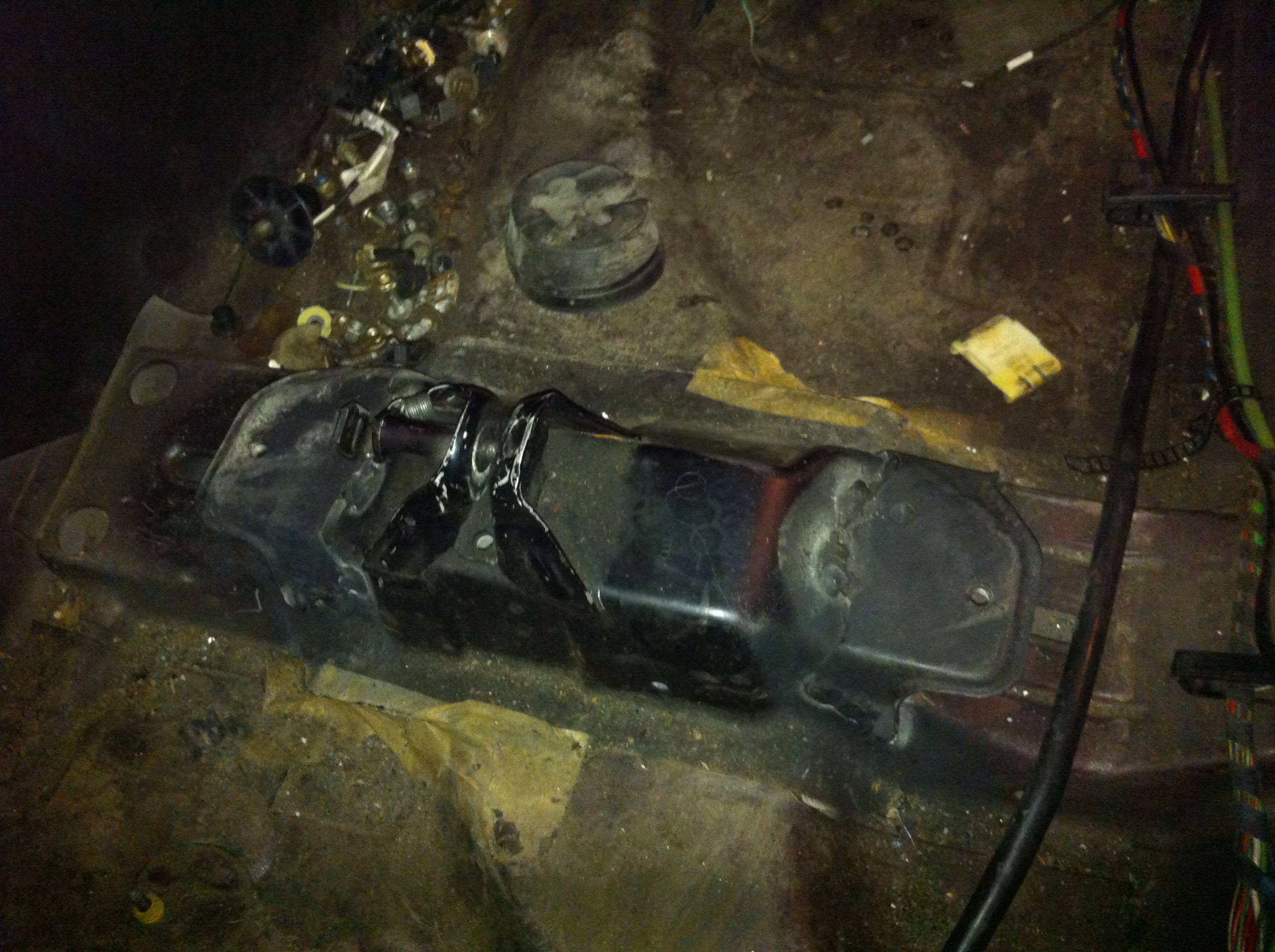

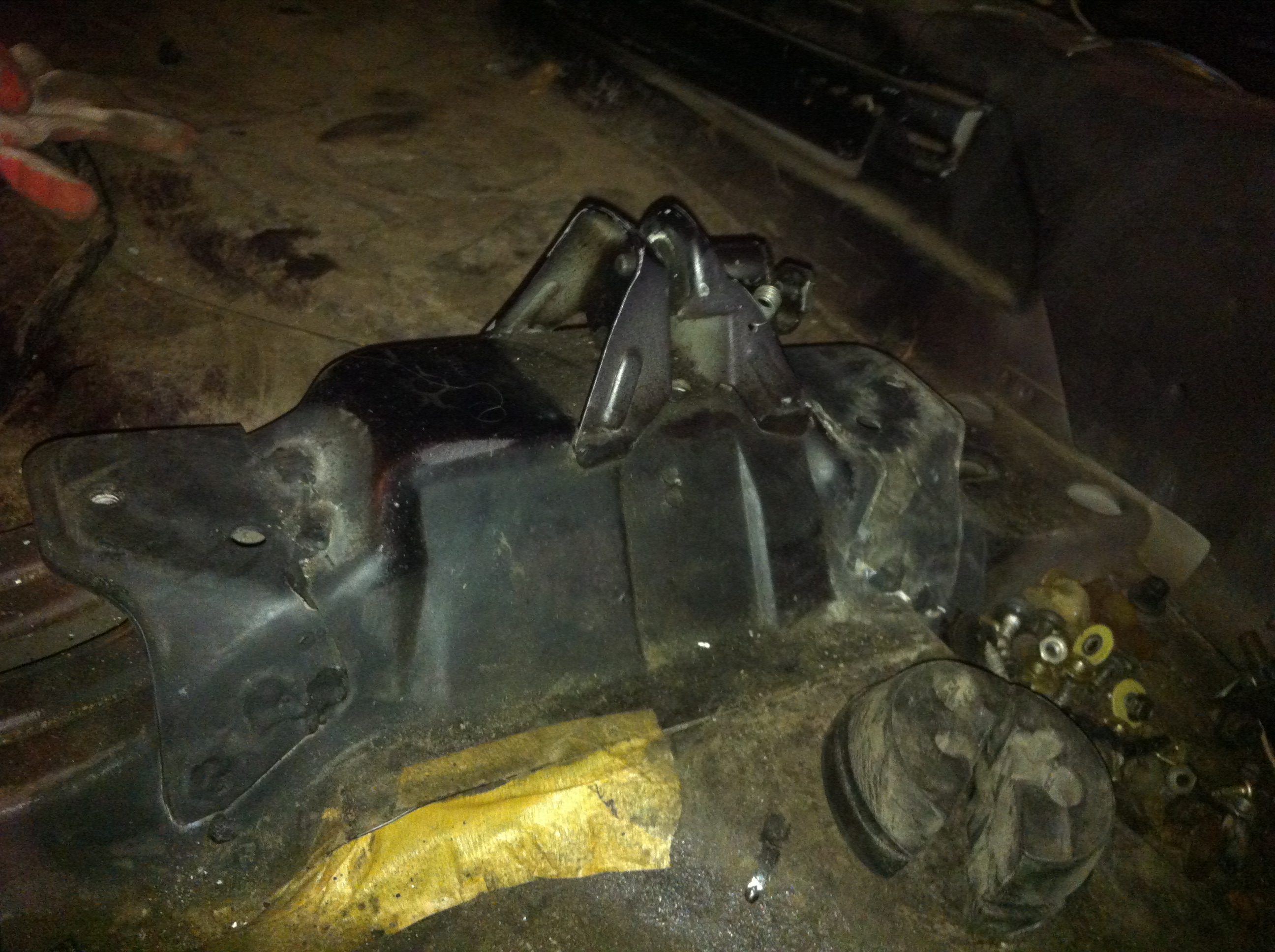

Крепеж электро седел уже приварен, крепеж мех сидений еще не срезан...
когда будешь брать крепления, проси чтоб срезали целиком эту траверсу, чтоб точно померять и точно приварить уши креплений.

zim100quattro писал(а):[ATTACH=CONFIG]9919[/ATTACH] [ATTACH=CONFIG]9920[/ATTACH]
у меня электро, но все не так выглядет!
zim100quattro
Сообщения: 2880
Откуда: Простаквашыно
Сообщение zim100quattro »
да у меня не срезаны еще крепежи от механических седел, которые по центру.
