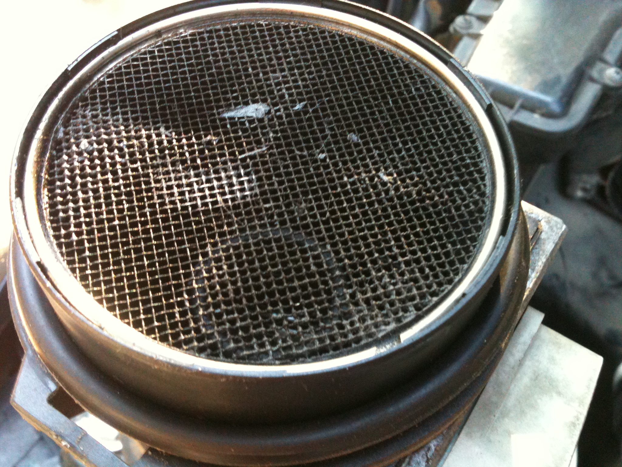

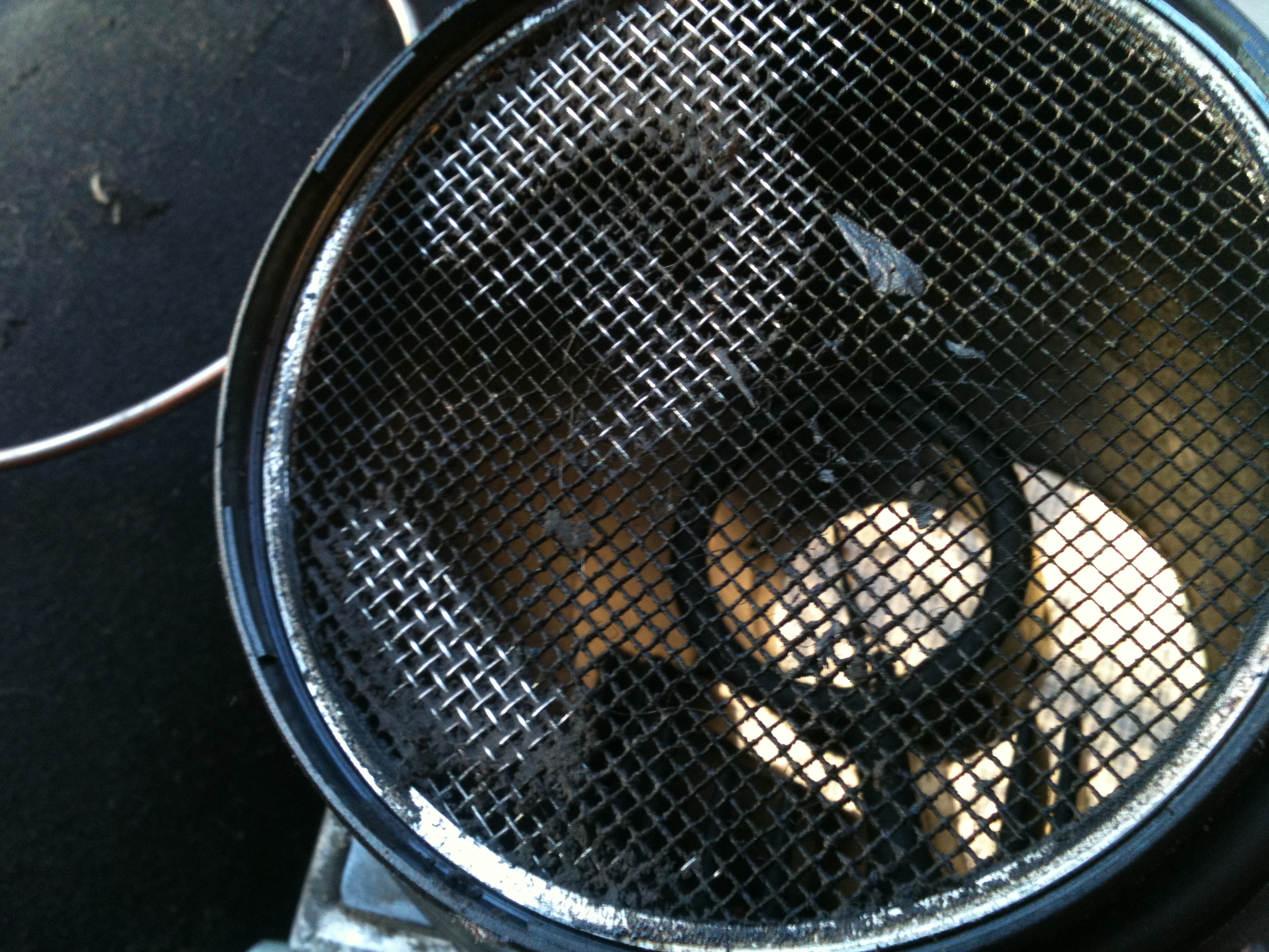

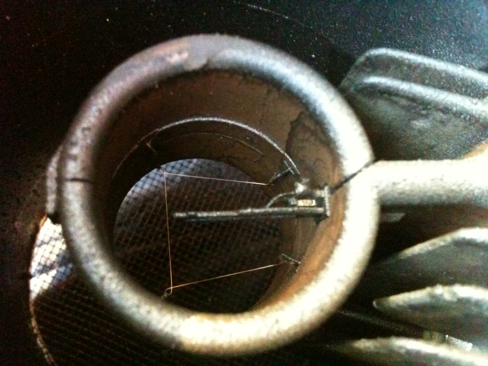

maxix180 » Вс окт 07, 2012 5:54 pm
снял сегодня расходомер и оказалось грязный шопиздец.
кажется что после Фюрера я его первый снимаю
Audi s4 2.2 turbo 1992г.
Алекс S6
Сообщения: 6618 Зарегистрирован: Вт ноя 02, 2010 5:53 pm
Откуда: Казахстан
Сообщение
Алекс S6 » Вс окт 07, 2012 5:59 pm
ну и чо она после этого поехала нормально???
