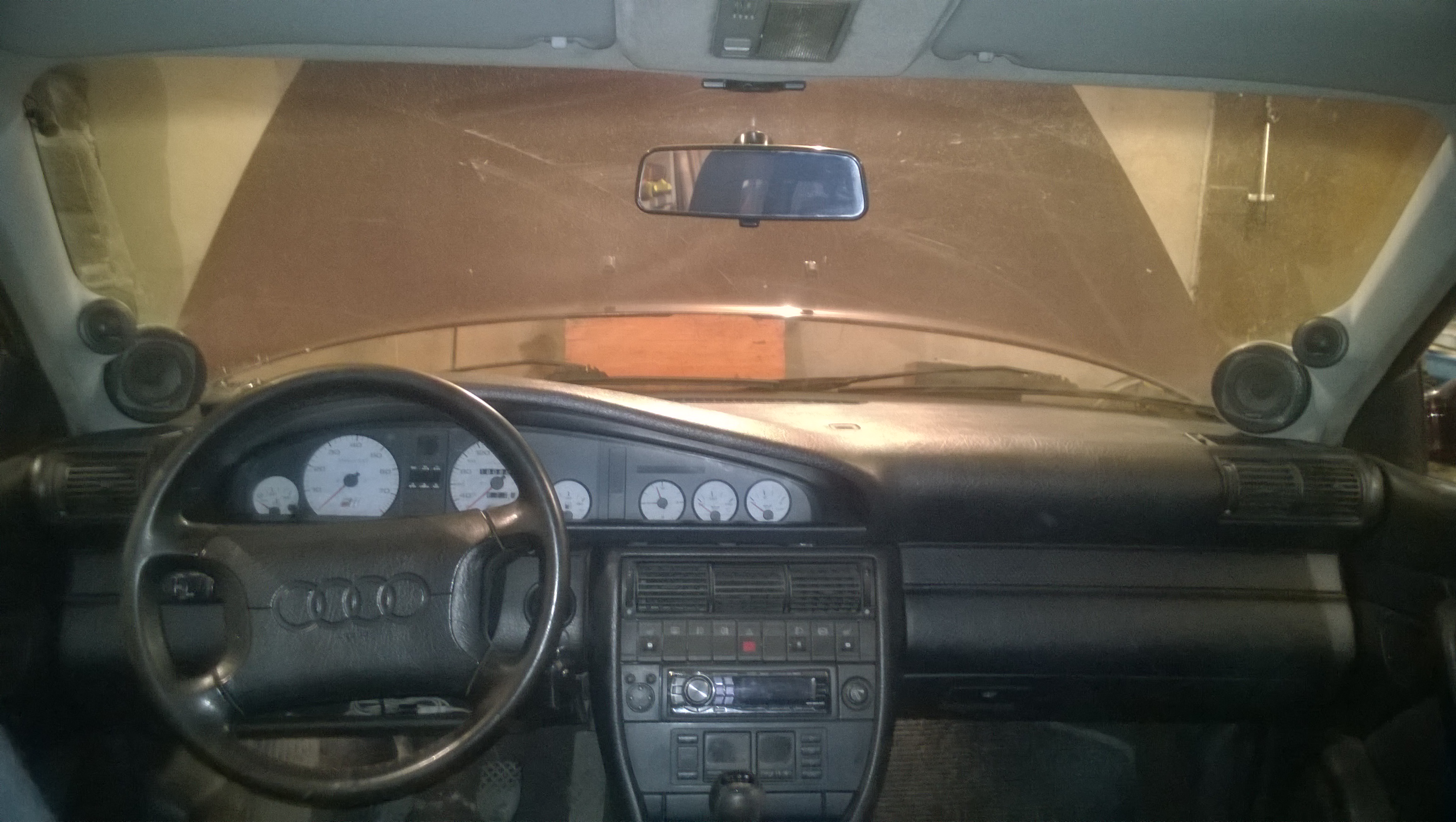

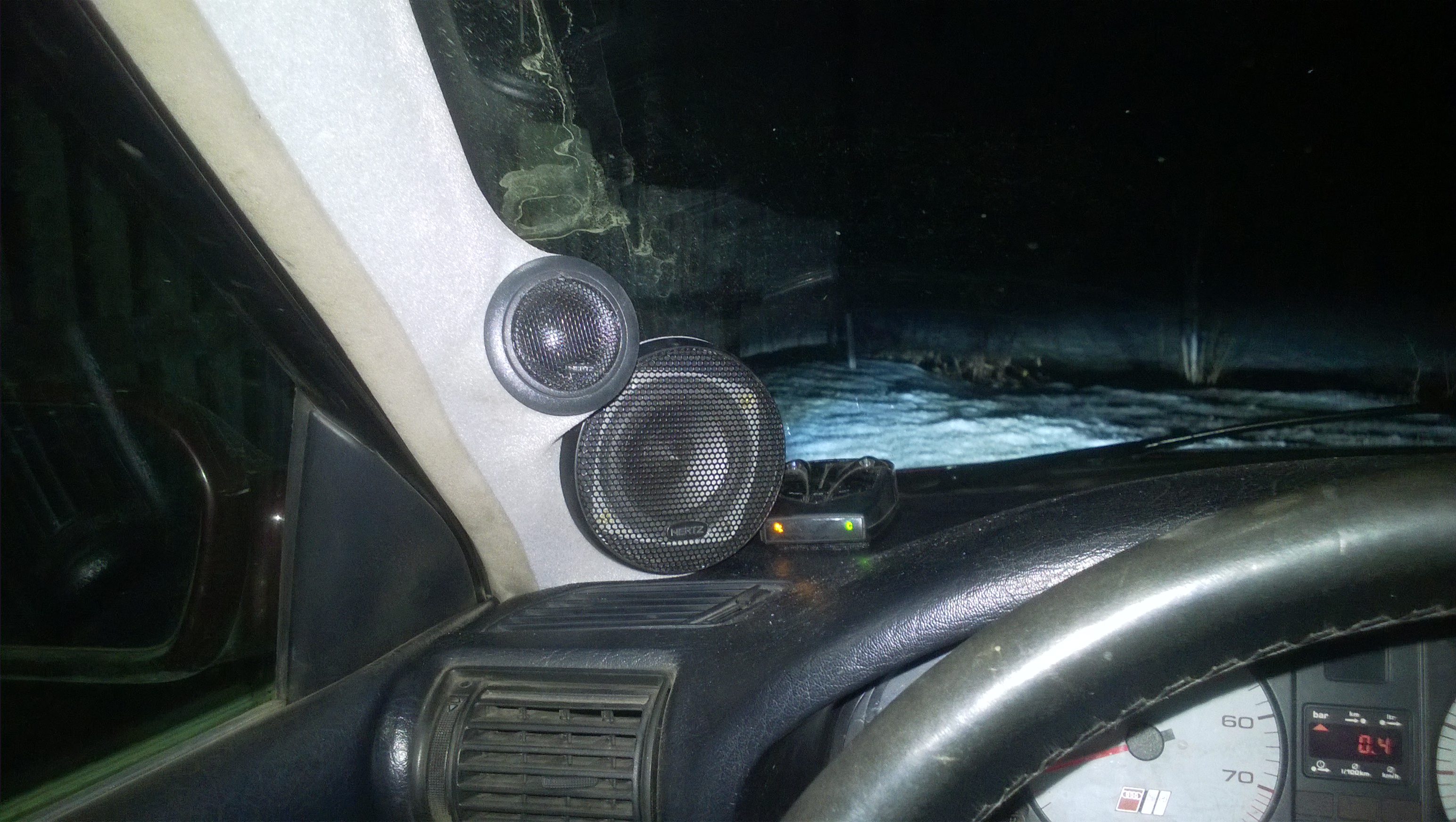

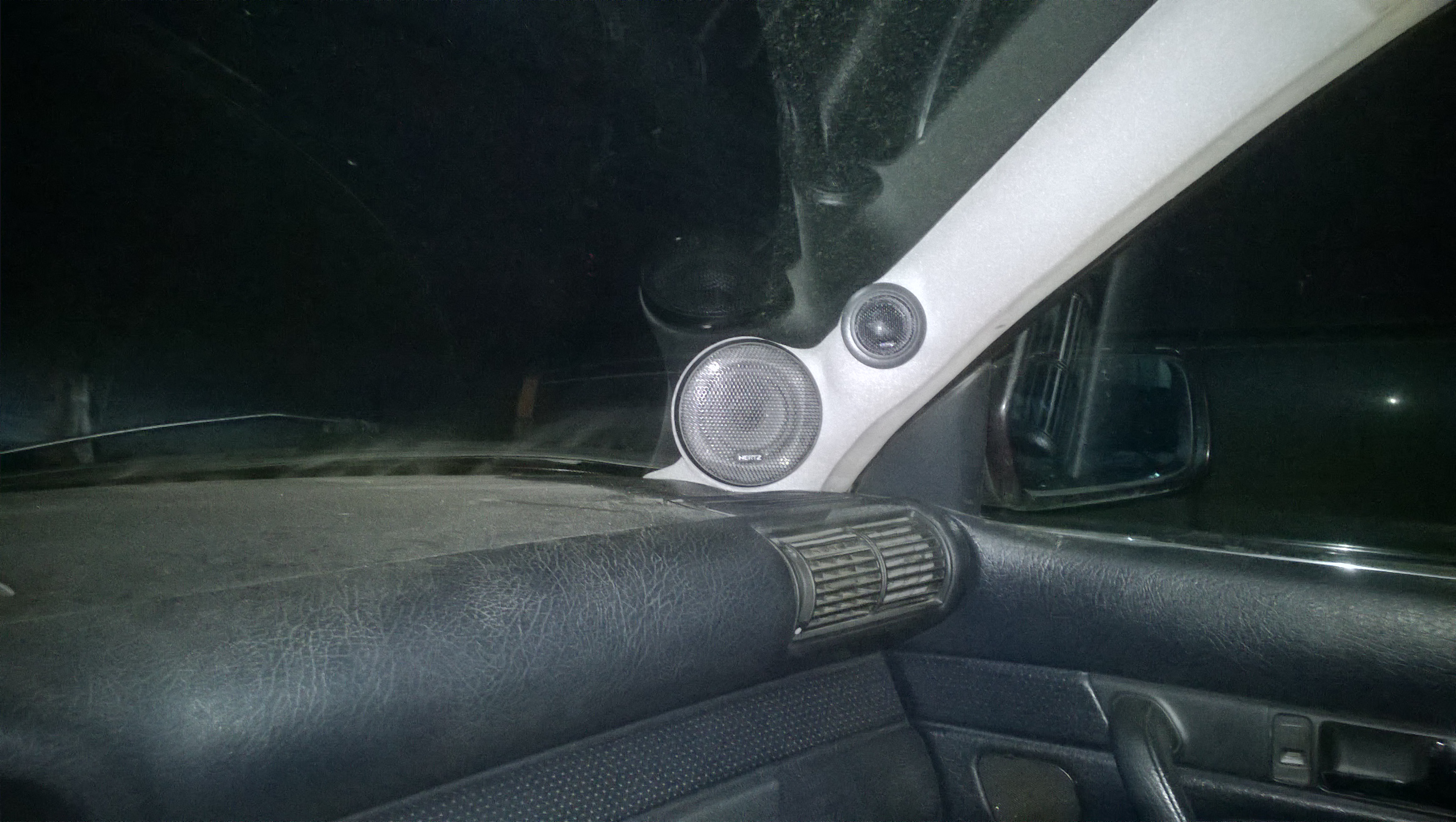

Потеплело чуток в гараже. Дошли руки настроить громкую связь по блютузу с магнитолой, подключил к голове айпод. Поставил СЧ-ВЧ подиумы, настроил пока от головы, без усилка и саба - играет шикарно просто, не прошло и 10 лет как в авто появилась желаемая музыка. Трехполоска на динамиках Hertz старой серии и процессорный Alpine-9887R. На очереди усилок пятиканальный Boston GT-50 и саб Hertz на 15". Кстати, в начале марта исполнилось 10 лет как куплена была эска )

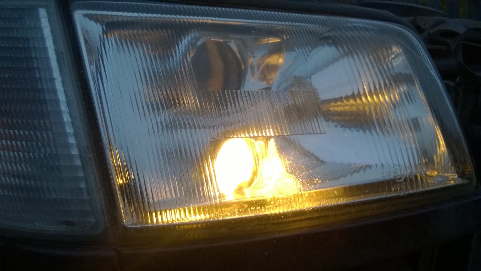

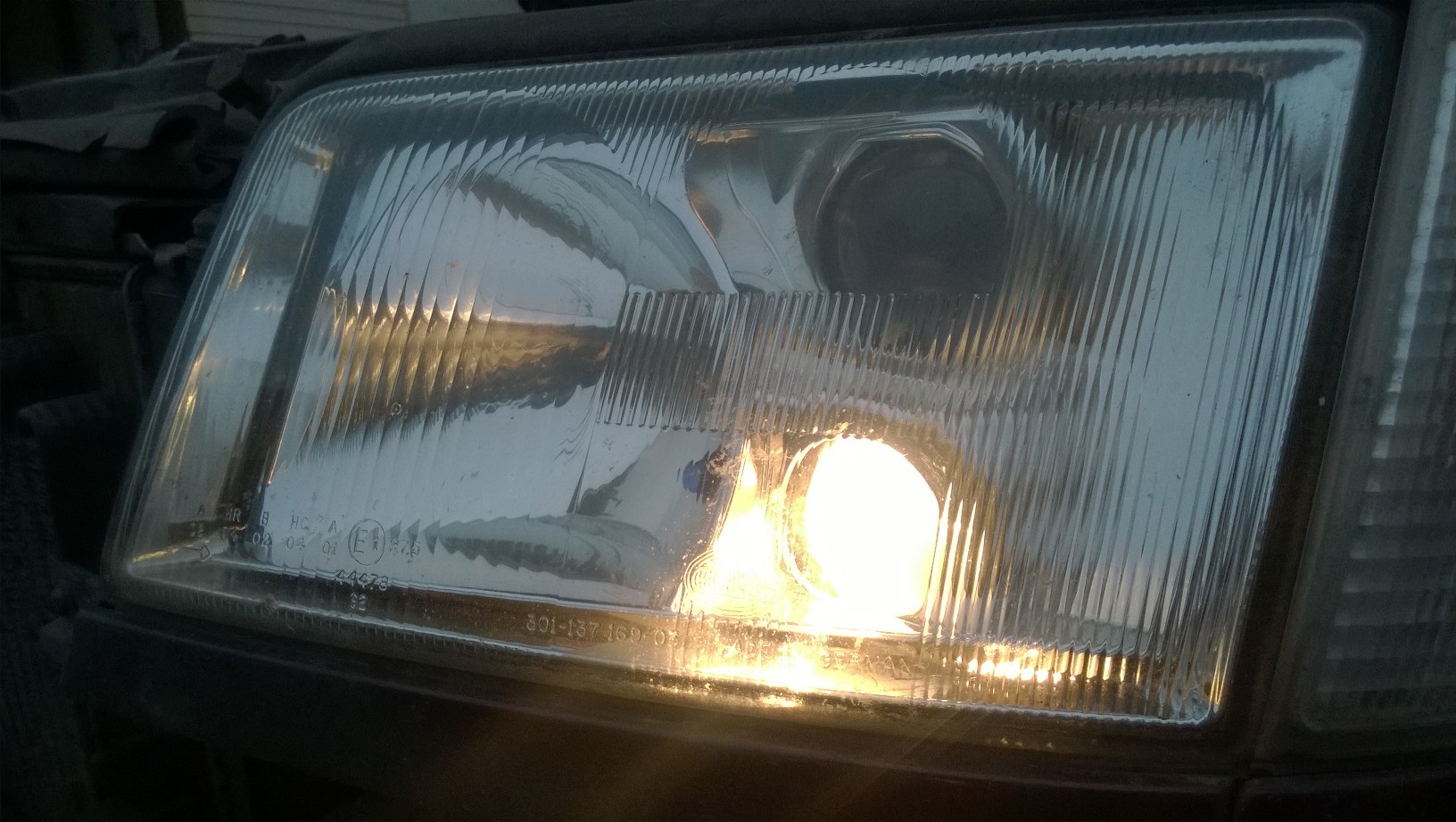

китай ксенон 2600К светит таким же лимонным жёлтым,только светопоток практически как у обычного 4300К ксенона ....то есть раза в два(три) ярче галогенок ...и гайцы врят ли подумают что ксен стоитBlindHorse писал(а):лампы в ПТФ Osram 2600К ядовито желтого цвета вместо Osram Cool Blue.

У нас туманов нету ) И места в фаре под ещё один комплект ксенона нету. Использую ПТФ как ДХО днём чтобы не жечь ксенон, лампы на подходе надо менять а на хорошие D1S нынче ценник тяжёлый.dimo61 писал(а):китай ксенон 2600К светит таким же лимонным жёлтым,только светопоток практически как у обычного 4300К ксенона ....то есть раза в два(три) ярче галогенок ...и гайцы врят ли подумают что ксен стоит![]()

Только лишь один минус: при таком раскладе катастрофически ухудшается видимость ночьюdimo61 писал(а):китай ксенон 2600К светит таким же лимонным жёлтым,только светопоток практически как у обычного 4300К ксенона ....то есть раза в два(три) ярче галогенок ...и гайцы врят ли подумают что ксен стоит![]()

Вообще еще как меняет.Patriot.msk писал(а):А для ПТФ это что-то меняет?
1) они перестают выполнять свою функцию
2) они не только не улучшают, а серьезно ухудшают видимость в темноте
в принципе, это единственные 2 причины почему этого делать нельзя
Да все еще проще, они создают ярчайшее пятно перед бамперомPatriot.msk писал(а):Восприимчивость глаза к разной длине волны разная.
Например, для мобильной связи диапазон 0,3-3,4кГц выбран не случайно - именно в этом диапазоне самая лучшая восприимчивость уха.
Это иллюзия, сетчатка у всех работает по одному принципу. "Не знаю" - самая верная часть сообщения)FRUITCAT писал(а):Не знаю, везде стоят 4300 и в дождь и в снег ( если не стеной) и в туман отлично. Хотя свет дело индивидуальное у всех по разному сетчатка реагирует. И по мимо температуры ест ещё мощность потока.
Просто ярчайшее пятно прямо перед бампером, которое в прямом смысле засвечивает наш глаз, который перестает видеть вдали, где освещенность существенно ниже. Именно по этой же причине максимум яркости у ближнего должен быть вблизи СТГ, а не равномерно размазан по вертикали.dimo61 писал(а):с какого буя? если и в ближнем и в птф одинаково возрастёт освещённость?
Установка ксенона в птф - это самый изощренный способ, потратив деньги и силы, добиться существенного ухудшения видимости без единого положительного аспекта
