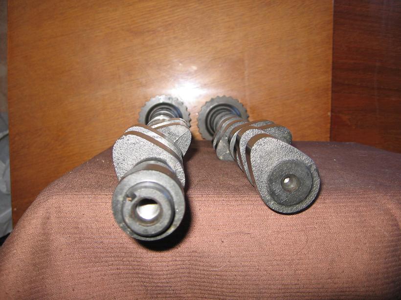

расскажи мне про злые валы. очень надо знать.Night_Spirit писал(а): Фрики просто не в курсе что бывает с сигналом лямбды в области ХХ и ЧН особенно на злых валах и кастом выпуске))
