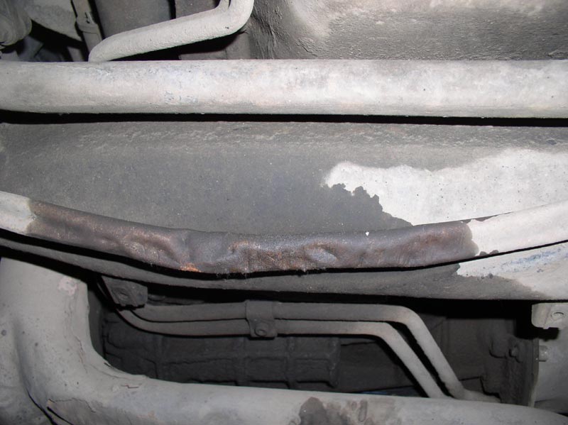

сегодня поменяли провод идущий со стартера на генератор (родной висел до земли вместе с трубкой, в которой находился, видимо после вчерашних 6 км на брюхе по сугробам). старый был перетёрт на выходе из трубки наполовину, новый пустили по верху, будем посмотреть, как заведёмся, завтра-послезавтра за -30 обещали

И кстати.. поверху его опасно - слишком токи большие ходят. Надо вместь старого в трубку. Или трубку другую колхозить. Там очень важно с суммарным сечением жилы не промахнуться.
Уже бывали плохие (совсем) случаи из за этого провода.

с нашими дорогами по низу ни разу не вариант. у меня трубка-то вся замята была ещё при покупке, а теперь оторвалась вообще.
сечение, я так понимаю, чтоб не меньше? поставили 16, это больше чем было
