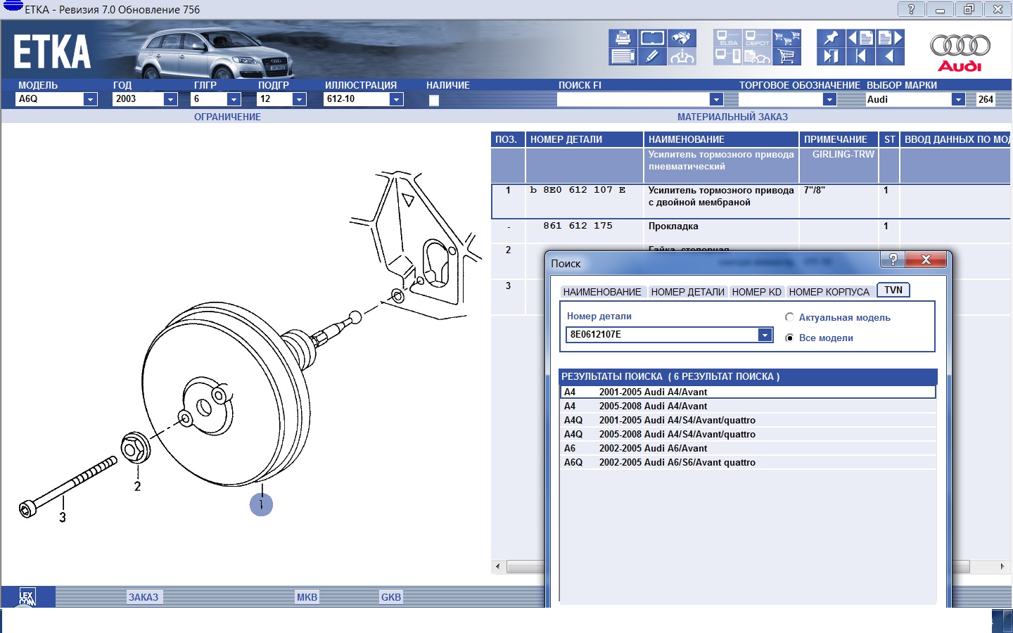

Вакуумы на 8Е и на А6 4В рестайл - абсолютно одинаковые - 8/9" с ГТЦ 25,4 (кроме РС4 и РС6 - там ГТЦ 27,0) и на эти вакуумник (ТРВ, ибо бывают еще вакуумники производства АТЕ) становятся гтц 27,0 (PMN213). Это на А6 4В дорестайл и на всех уродах вакуумник 7/8" с гтц 25.4, но на них не становятся гтц 27,0kub писал(а):Короче.

Вакуумы на 8Е и на А6 4В рестайл - разные! на вакуум от А6 4В не встает ГТЦ 25,4 от 8Е - получается выжатый шток ГТЦ примерно на 1см, а вакуум не регулируется как на тазахlvv писал(а):Вакуумы на 8Е и на А6 4В рестайл - абсолютно одинаковые - 8/9" с ГТЦ 25,4 (кроме РС4 и РС6 - там ГТЦ 27,0) и на эти вакуумник (ТРВ, ибо бывают еще вакуумники производства АТЕ) становятся гтц 27,0 (PMN213). Это на А6 4В дорестайл и на всех уродах вакуумник 7/8" с гтц 25.4, но на них не становятся гтц 27,0

Да что ты говоришь!!! а почему тогда каталожные номера -8E0612107E - одинаковые?SAI писал(а):Вакуумы на 8Е и на А6 4В рестайл - разные! на вакуум от А6 4В не встает ГТЦ 25,4 от 8Е - получается выжатый шток ГТЦ примерно на 1см, а вакуум не регулируется как на тазах

Я тебе серьёзно говорю что вакуумы разные, видел своими глазами когда выбирал на разборке, за гтц не скажу.lvv писал(а):Да что ты говоришь!!! а почему тогда каталожные номера -8E0612107E - одинаковые?А то, что ГТЦ от дорестайла и всех уродов не становится на вакуум рестайла (он же 8Е) и наоборот - я и написал (на примере 27мм ГТЦ) - но чукча видать пейсатель
у меня лично на А64В рестайл стоит вакумник, снятый с 8Е, абсолютно такой же, как и мой родной. Да, И ЕЩЕ РАЗ НАПИШУ - есть вакуумники гирлинги, и есть вакуумники АТЕkub писал(а):Я тебе серьёзно говорю что вакуумы разные, видел своими глазами когда выбирал на разборке, за гтц не скажу.

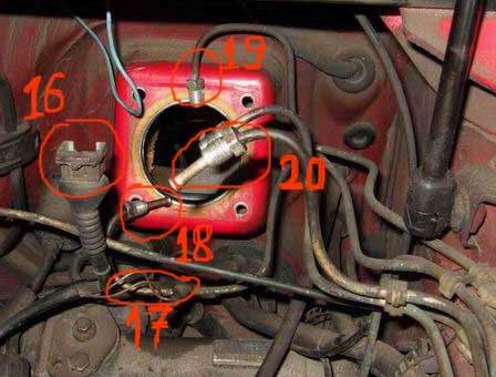

Так, а теперь собсна вопросы по установке. Делать буду почти сам (с товарищи из сервиса, которые никогда такого не проделывали).
1. Тормозухи сколько брать? 2 литра?
2. ГУРовскую сливать нужно? Если да, то сколько брать новой?
3.
Тут по рисунку - 18 глушится куском шланга и болтом с хомутами. За 19 не пойму, указано что ввинчивается в обратку от рейки руля. А щас там что? Болт-заглушка?
4. Удаление плунжера - поршенек, направляшка, пружинка?
3.

Так. Обратку от ИЦ глушим болтом. От груши как проще заглушить? Или лучше поднять машину и вкрутить болт заместо шланга от насоса к груше?
И еще, на пластинах этой проставки резьба. Получается теперь не гайками там зажимать, а болтами, какой длинны? Хоть отверстия и резьба соосны, я думаю, хреново будет если всю конструкцию с вакуумником на мегадлинные болты сажать.
