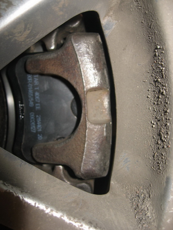

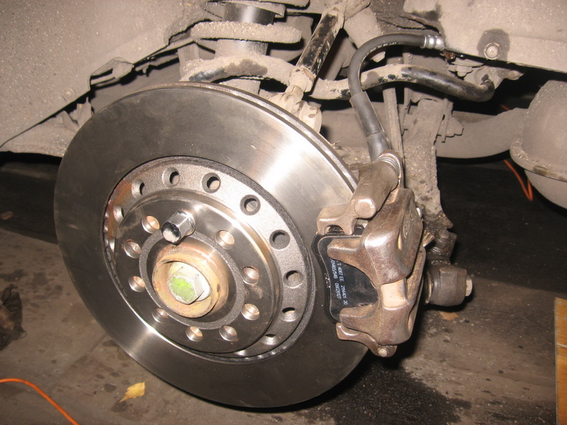

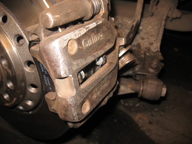

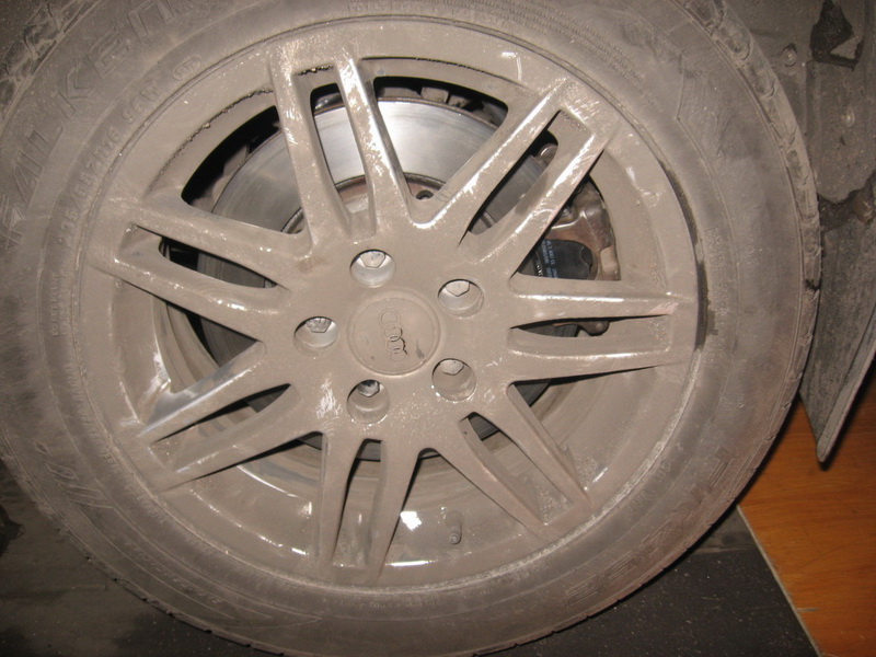

Итак, для тех, кто боялся задних тормозов на 310: после обточки суппортов болгаркой прекрасно встали на 16" диски:
ну и как разница в торможении?
многовато неиспользуемой поверхности дисков остаётся....жалко ...

dimo61 писал(а):ну и как разница в торможении?
Родная колодка от этих 310 дисков даже уже на почти 10 мм., но длиннее и имеет площадь примерно на 10% больше, чем стоковая S4, так что хрен с ней с неиспользуемой поверхностью диска.
Проеду километров 200 хотя бы (неделя), притрется всё тогда и замерю по житеху, если погода позволит и зима не настанет.

200км проехал? что с задними тормозами?ощущешия?
Проехал, ощущения заебись :ay:
а точнее?
на колеях жопу не таскает?
Что такое колея? )))
приезжай в любой большой город ... увидишььььь.... :D
ну так как с изменениями в торможении в цифрах?
