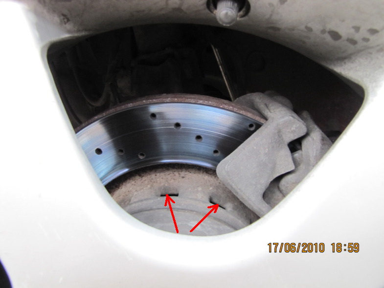

dimo61 писал(а): у них износ уже похоже больше допустимого 2мм по толщине ..судя по краевым бортикам
ну ужо написано ... 2 мм от нового .....
пока единственный раз встретил на дисках от шарана-транспортёра (своих :D ) допустимый износ 4 мм .....но у них и сами "шайбы" вентилируемого диска потолще .....
Диск 256х13 мм, максимально допустимая толщина при износе 11 мм.
BlindHorse писал(а):Диск 256х13 мм, максимально допустимая толщина при износе 11 мм.
не...это передний судя по всему
http://www.elcats.ru/audi/Parts.aspx?Md ... d=32C00187
256х22 ......минимум 20 мм ...
Вентилируемых 13мм у ауди нетути.
Patriot.msk писал(а):Вентилируемых 13мм у ауди нетути.
Где там у него вентилируемый на фотке? Перфорация - это не вентиляция :ap:
BlindHorse писал(а):Где там у него вентилируемый на фотке?
Да видно всё там, даж двух глаз достаточно :)
Передний, и вентилируемый и перфорированный :bs:
:ae: :ae:
Patriot.msk писал(а):Да видно всё там, даж двух глаз достаточно :)
Я даже один глаз зажмурил - всё равно не вижу вентиляции :bl:
Вот это что-ли вентиляция? :ad:
Ну ты примерную толщину диска на фотке не видишь?
Patriot.msk писал(а):Ну ты примерную толщину диска на фотке не видишь?
Вижу, никак не 20 мм.

BlindHorse писал(а):Вижу, никак не 20 мм.
Ну где-то около 20мм будет :)

BlindHorse писал(а):Вот это что-ли вентиляция? :ad:
это тоже признак ....но задние суппорта и скобы на всех аудюхах(не совсем уж новых )выглядят одинаково и по другому ....не так как на фото
