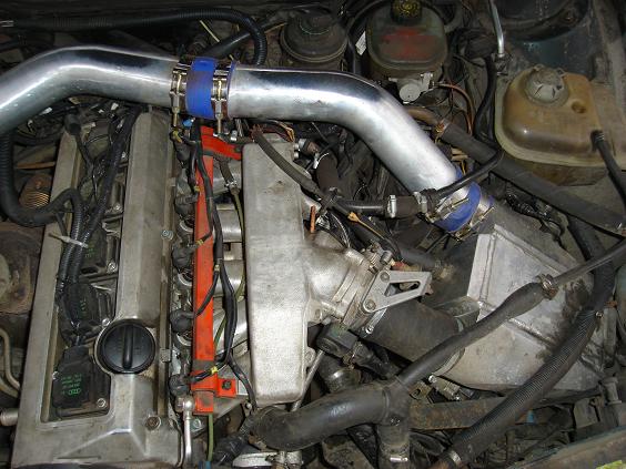

фотки
a200tq писал(а):фотки
Адовый калхос
a200tq
Сообщения: 4157
Откуда: Пиндостан
Сообщение a200tq »
Patriot.msk писал(а):Адовый калхос
Факт, но ездит) Ибо воздушный кулер ты видел-мягко говоря мне некуда ставить)

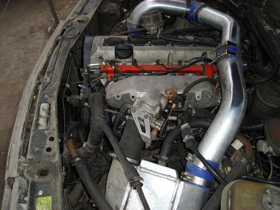

Ага, отправил смс-кой. Все же балку буду резать весной, двигатель немного внизу надо приопустить.
Практически собрал. Проводку заново переподключил в моторном отсеке.
Легла как родная. Протянул в ту же дыру что и родная коса проводки шла. Останется протянуть дополнительно провода на стрелку давления масла. И разьем спидометра по количеству ног не совпадает, фишку менять надо.
Соеденил нижний патрубок на радиатор. Заколхозил из 4х разных частей. Даже красиво получилось )).
Поставил радиатор на ГУР от ММС Делики 97год вместо родной трубки.
Так же купил масляный радиатор от RVR турбо, но к нему крепеж надо варить, решил пока родной поставить.
Вдобавок аккумулятор новый купил Amega, Украинский 74Ач. 680А . До этого стоял такой, же но перекочевал в машину супруги. Работает как зверь, крутит в любой мороз отлично! А у меня новый будет )
Вентиляторы смотрел от мерсов. Плоские но не тоньше родных. Поэтому свои родные от V6 развернутые на 180градусов надо примерить.
Интеркулер не нашел, наверное с Ибея придется тащить.
На днях закажу армированные шланги на бензин и масло подачу, подключу проводку и буду заводить :D
