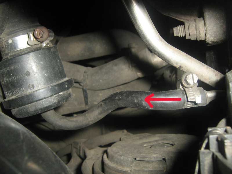

Дуть сюда?
Denri писал(а):Дуть сюда?
Сюда, только в другую сторону и у впусного коллектора проще
Denri
Сообщения: 449
Сообщение Denri »
Patriot.msk писал(а):Сюда, только в другую сторону и у впусного коллектора проще
В смысле дуть в тоненький метал.штуцер в сторону двигателя?
