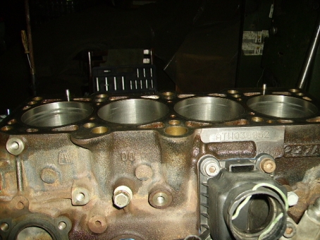

вот так может выглядеть после хонинговки в "том же размере" ...в вмт хон не берёт , но на всём остальном зеркале сетка для масла снова есть ...увеличение размера на сотку в пределах допуска ...
на этом движке неравномерный износ по цилиндрам в вмт почему то .....хотя размеры практически одинаковые ....
Дим, а я чё-то не могу найти инструмент для хонинговки. Я так понимаю это фигня в дрель вставляется?
Можно ли хонинговать не снимая колена?
Patriot.msk писал(а):Дим, а я чё-то не могу найти инструмент для хонинговки. Я так понимаю это фигня в дрель вставляется?
чтобы хонинговать нужен станок хонинговальный,только на нём получатся правильный угол наклона рисок ....дрелью это ......ну неправильно скажем ....
и блок конечно нужно снимать с машины,а после хонинговки тщательно отмывать ....
я же тебе уже несколько раз предлагал прочитать Хрулёва, про смысл плосковершинного хонингования ...
http://www.ab-engine.ru/smi.html
