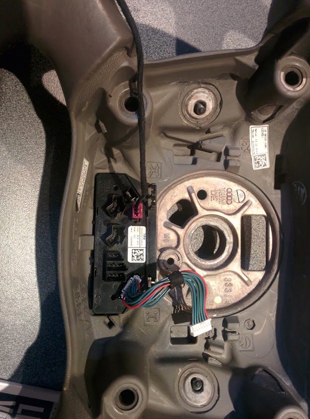

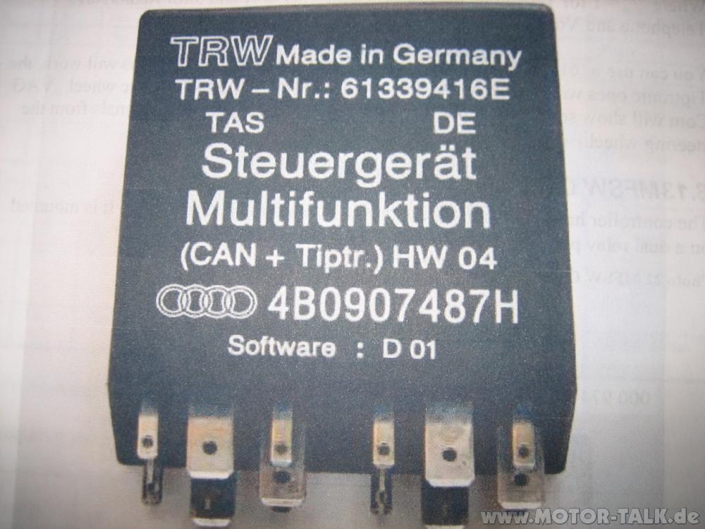

пиши тут, мне тоже интересно)SRF писал(а):У тебя до этого руль какой стоял? С кнопками? Или давай в лс, а то тема то не об этом)
Allroad в Сибири
а тут уже все разжевано http://www.audi-club.ru/forum/showthrea ... 663&page=2
