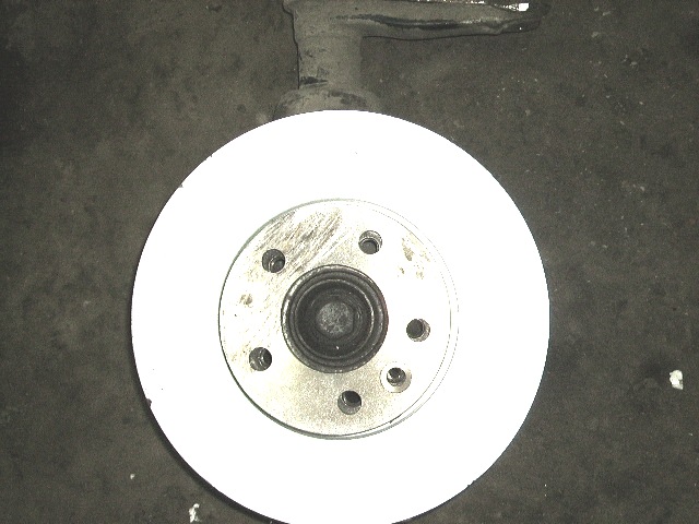

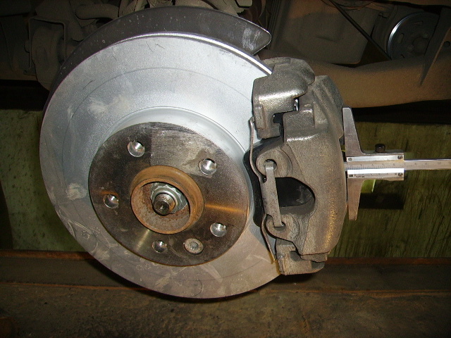

первое фото :диск 308 и суппорт транспортёра под 16"колесо..."выступание" суппорта 22мм ...
второе : диск от транспортёра 308 5х120 на ступице-ноге с НЛО....в общем то тоже "не простой вариант"

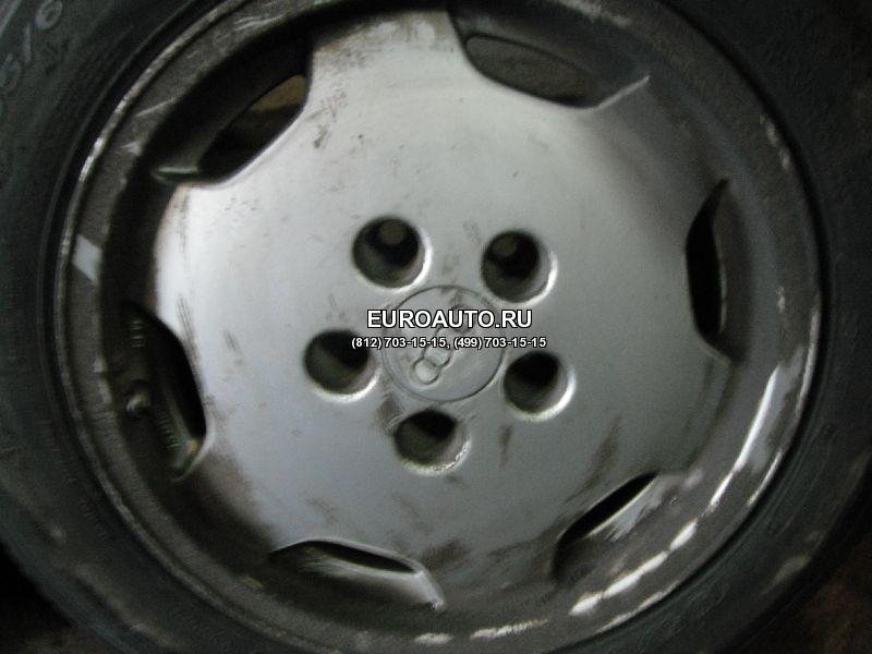

S6 тормозилки под такой диск встанут
Вложение Диск.jpg больше недоступно
15" 7.5J ET35 5x112
Rouslan
Сообщения: 215
Зарегистрирован: Чт май 07, 2009 8:38 pm
Откуда: Украина, г. Донецк
Сообщение Rouslan »
Да.
