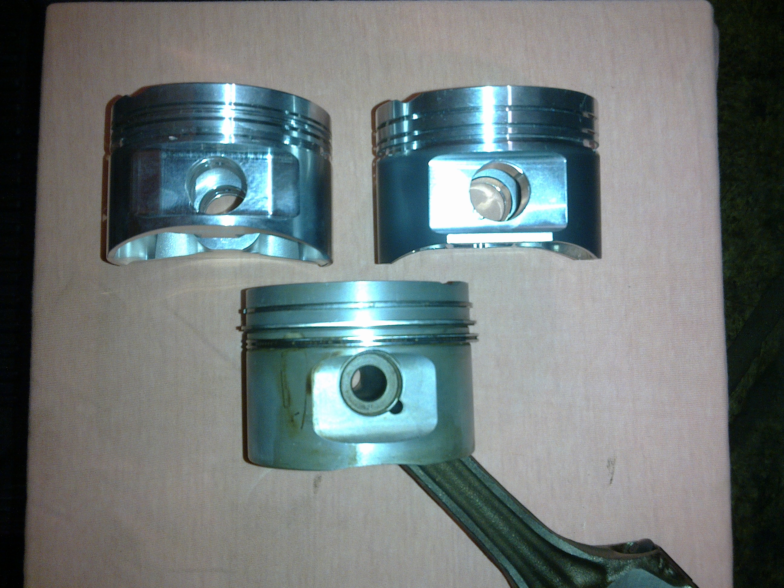

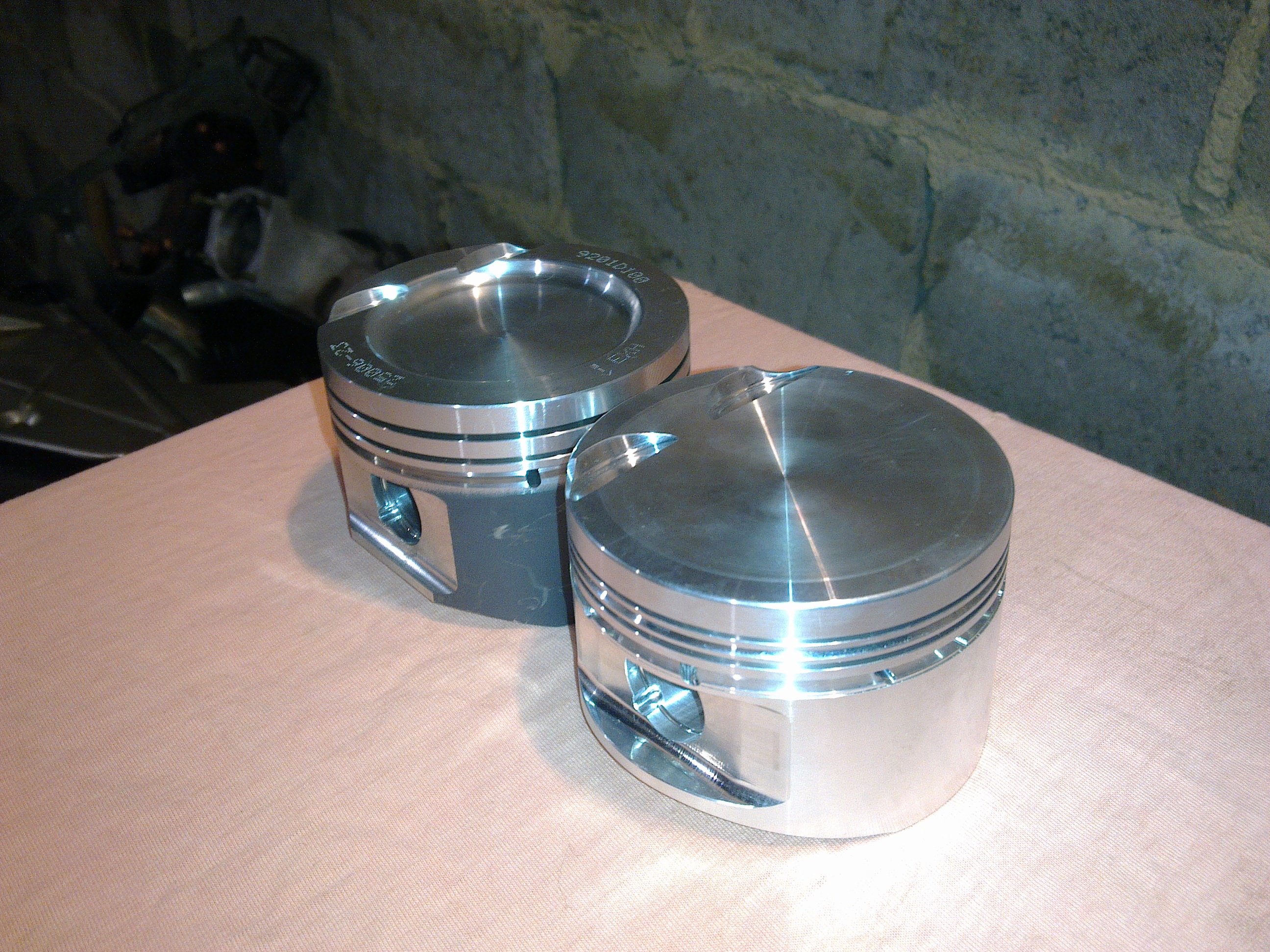

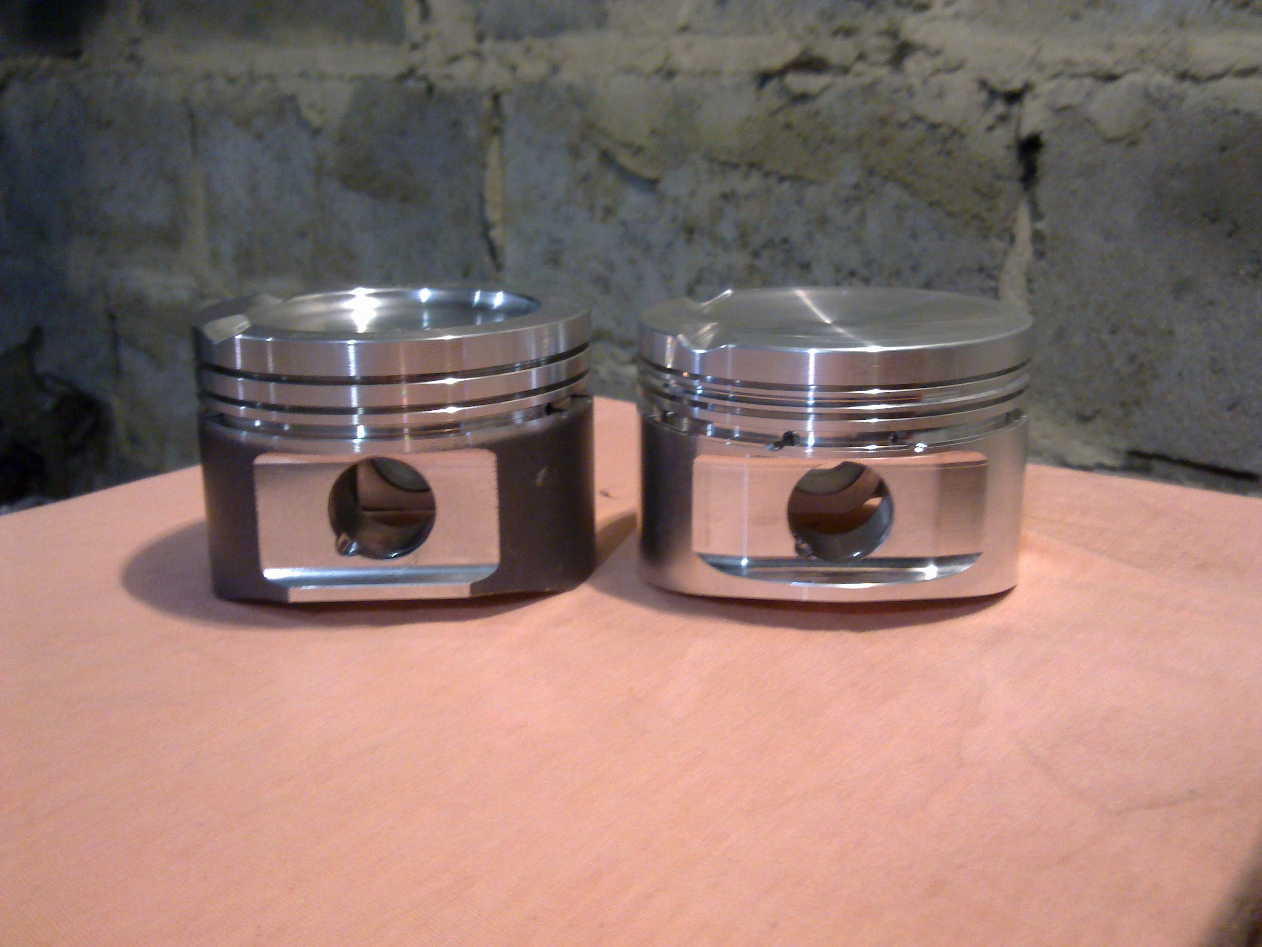

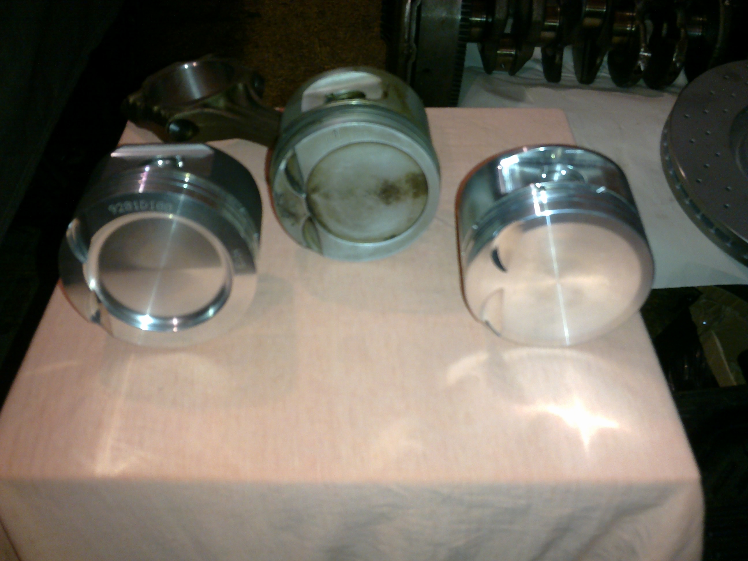

Если сравнивать Веснер и JE,то на рабочей боковой части у веснера 4 отверстия маслопадачи и они побольше чем у JE,также есть антифрикционное напыление(темно серое).Лужа в веснере тоже больше,и как мне кажется степень 8.Теперь про JE-сбоку 3 маслоотверстия меньшего диаметра чем у веснера и нет антифрикционного напыления,но есть еще по 2 отверстия маслоподачи со стороны пальцев,и еще 2 маслоканала для смазки самих пальцев.Лужа в поршне почти отсутствует,но есть не смотря на то что он кажется плоским,он немного вогнутый.Степень заявлена 8.5-она и есть.По высоте самый низкий это JE,потом идет веснер и самый высокий это оригинал.
