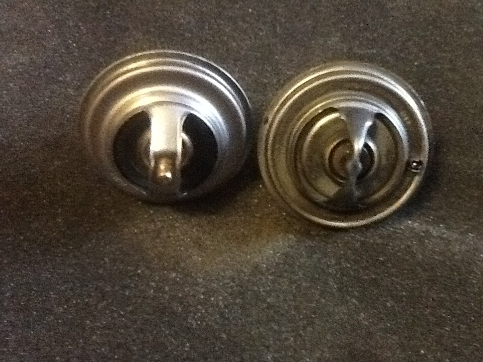

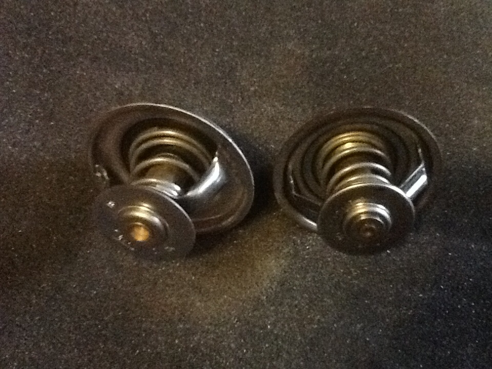

слева родной.с пластиковым ободом на шторке. а номера?

Сообщения: 15745 Зарегистрирован: Ср мар 07, 2007 7:33 am
Сообщение
BlindHorse » Пн июн 23, 2014 6:25 pm
Справа от V6 )
(с) Patriot
XellMell
Сообщения: 3855 Зарегистрирован: Сб сен 17, 2011 11:33 am
Откуда: Мск
Сообщение
XellMell » Пн июн 23, 2014 6:25 pm
078 121 113 F старый, справа. 211487312 Behr новый слева.
Алекс S6
Сообщения: 6618 Зарегистрирован: Вт ноя 02, 2010 5:53 pm
Откуда: Казахстан
Сообщение
Алекс S6 » Пн июн 23, 2014 6:26 pm
BlindHorse писал(а): Справа от V6 )
078 121 113 F/G

Алекс S6
Откуда: Казахстан
Сообщение
Вложение 20131208_184726.jpg больше недоступно
XellMell писал(а): 078 121 113 F старый, справа. 211487312 Behr новый слева.
ну это ж родной

XellMell
Откуда: Мск
Сообщение
XellMell » Пн июн 23, 2014 6:28 pm
Алекс S6 писал(а): ну это ж родной
Спасибо. Просто уже голова кругом от всего, боюсь накосячить)))
Сообщение
BlindHorse » Пн июн 23, 2014 6:40 pm
Термостат нужен только оригинал. Невелика цена, остальное гавно стало. Да и оригинал у меня прожил три года последний раз.

XellMell
Откуда: Мск
Сообщение
XellMell » Пн июн 23, 2014 6:43 pm
Ну вот от 2.6 оказался вообще с кольцами рядом с номером)) а на бехре вообще никаких надписей, только на коробке.
Алекс S6
Откуда: Казахстан
Сообщение
Алекс S6 » Пн июн 23, 2014 7:07 pm
XellMell писал(а): Ну вот от 2.6 оказался вообще с кольцами рядом с номером)) а на бехре вообще никаких надписей, только на коробке.
этого достаточно )))
