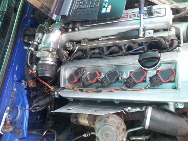

Планка нормально становится, подрезать надо сзади в самой крышке, чисто чтоб провода выпустить.. я полгода откатал с крышкой ниразу никаких проблем замечено не было.sinbad писал(а):Покажите фотки у кого стоятTFSI катухи. Планка нормально ставится? Ну и если нормально ставится(без зазоров) фото с обратной стороны планки(что срезать надо).

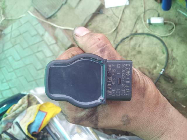

Я поставтл вчера ттрс 715F разница есть мотор стал ровней работать. Я доволен цена катушки 1450р. А родная 5500. Разница очевидна . Дружбан говорил что ходят 4г. И больше [CH=CONFIG]16987[/ATTACH] катушка 715F длиннее красных на 7мм.по этому крышка не встала .

Б.у в зопас оставил . Это нов италия !!!есть и по750р не спорю .такие же 715 с буквой F?10VT писал(а):Б/у оригинал?
Осталось узнать номер красных.RVSN писал(а): длиннее красных на 7мм.по этому крышка не встала .

За чем номер красных ? По715F наводок нет !

На мой взгляд покупать из за цвета не смысла ! Это лично мое мнение. За двумя зайцами погонешся а три вмоймаеш это(цвет кутушки и растройство желудка!!!)!!!
Я не расист цвет мне не важен, а вот на 7мм меньше .....
