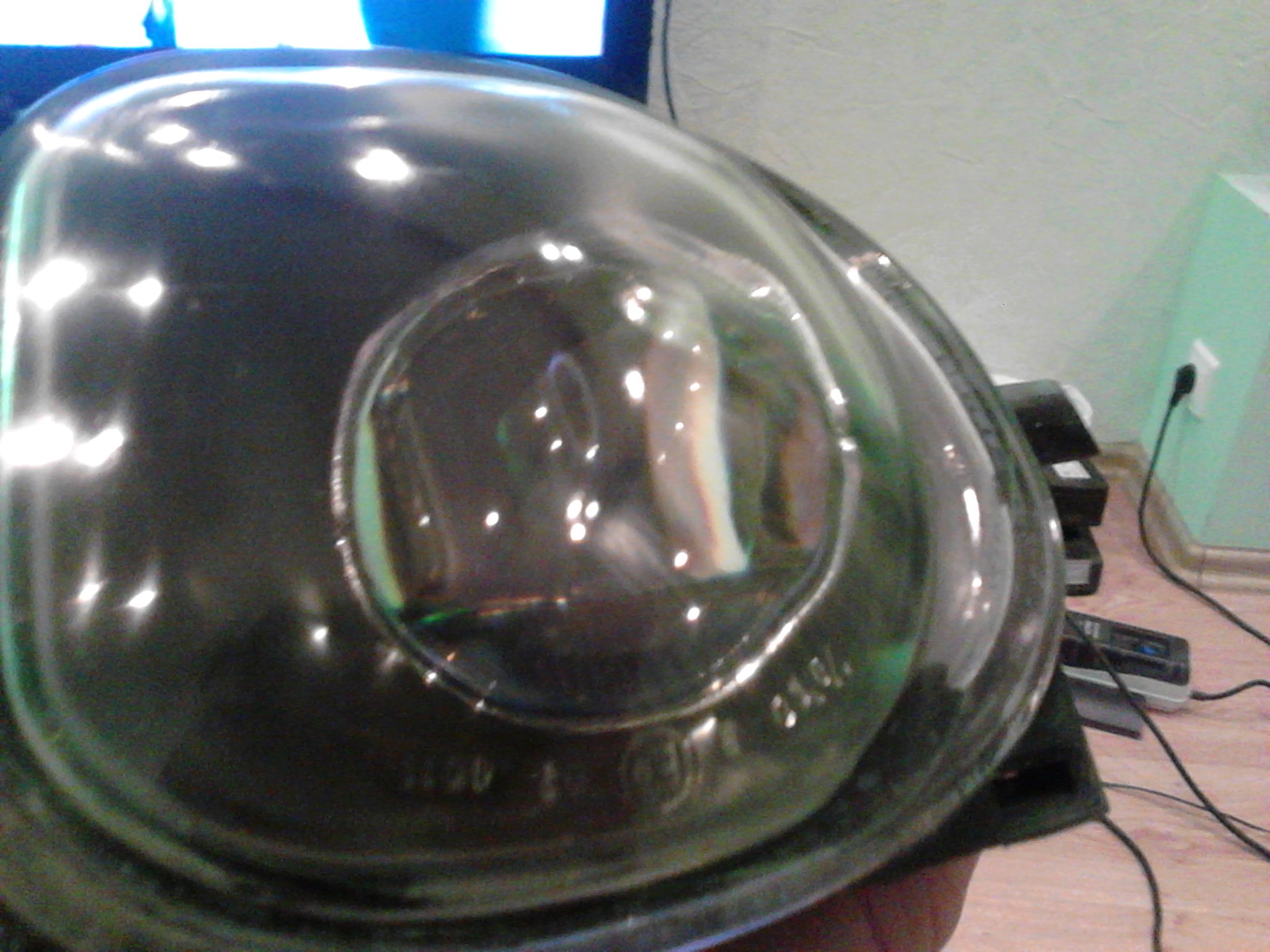

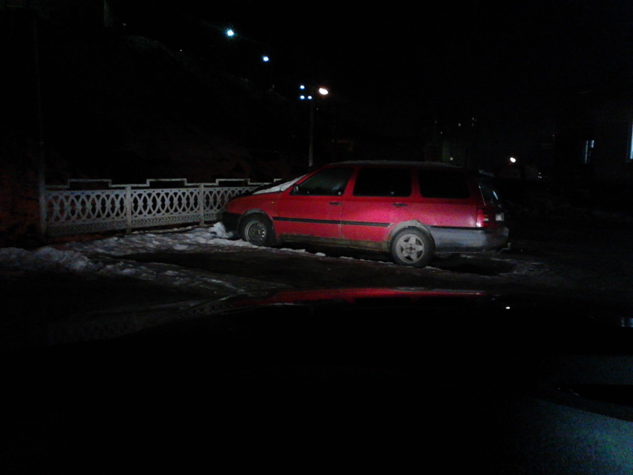

Отполировал отпескоструенные в хлам туманки. + установил туда ксенон 4300. Результат офигенный!!! По сравнению с туманками ближний вообще не светит,надо будет и фары разбирать мыть,полировать и тд.
Было
Скажу сразу полировать стекло можно и нужно! Просто много мне кто говорил,что это бред и его не отполировать,чуть ли не тока в заводских условиях...
Вобщем дрель,насадки на ней и шкурки на липучках начиная с 240 и до 2000 последовательно. Потом мех с пастой ГОИ и вуаля:
Так светит тока ближний:
Так туманки:
Так Вместе туманки и ближний:
Эффектом доволен как слон,теперь хоть вижу дорогу,даже на мокром асфальте видно свет от туманок. Надеюсь доведу и фары до такого состояния.

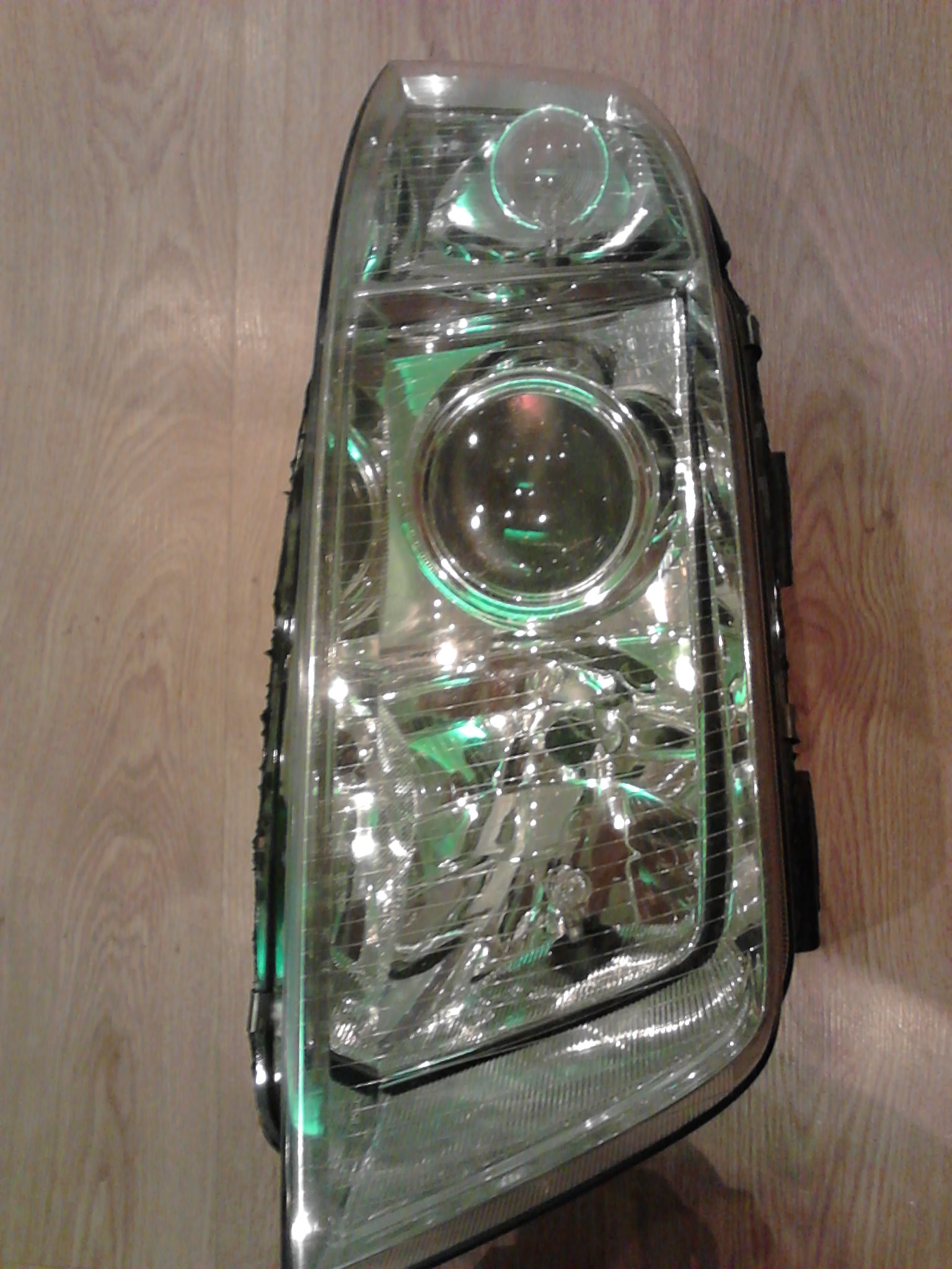

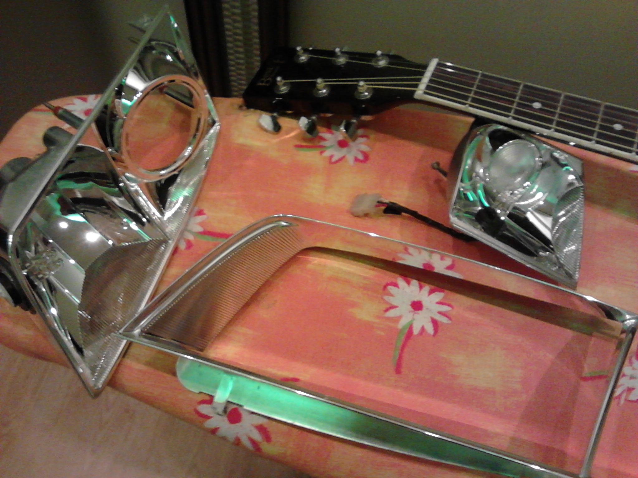

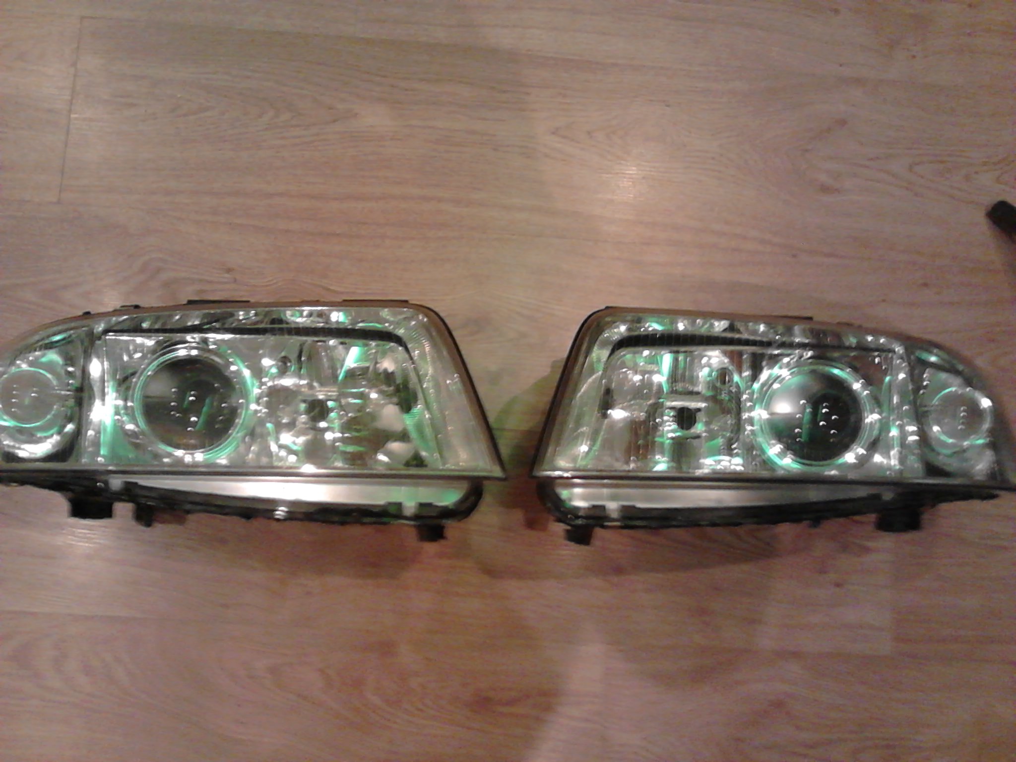

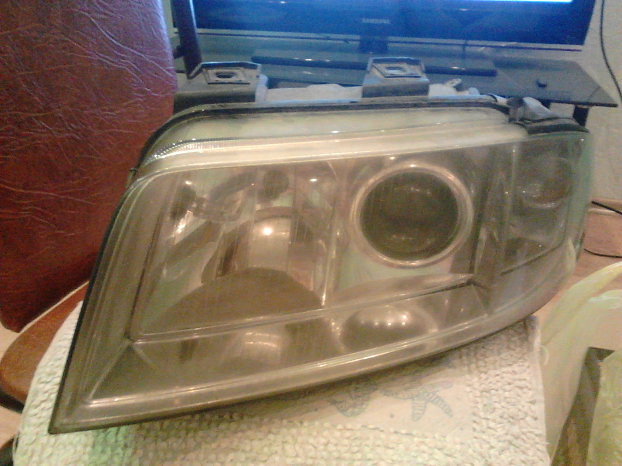

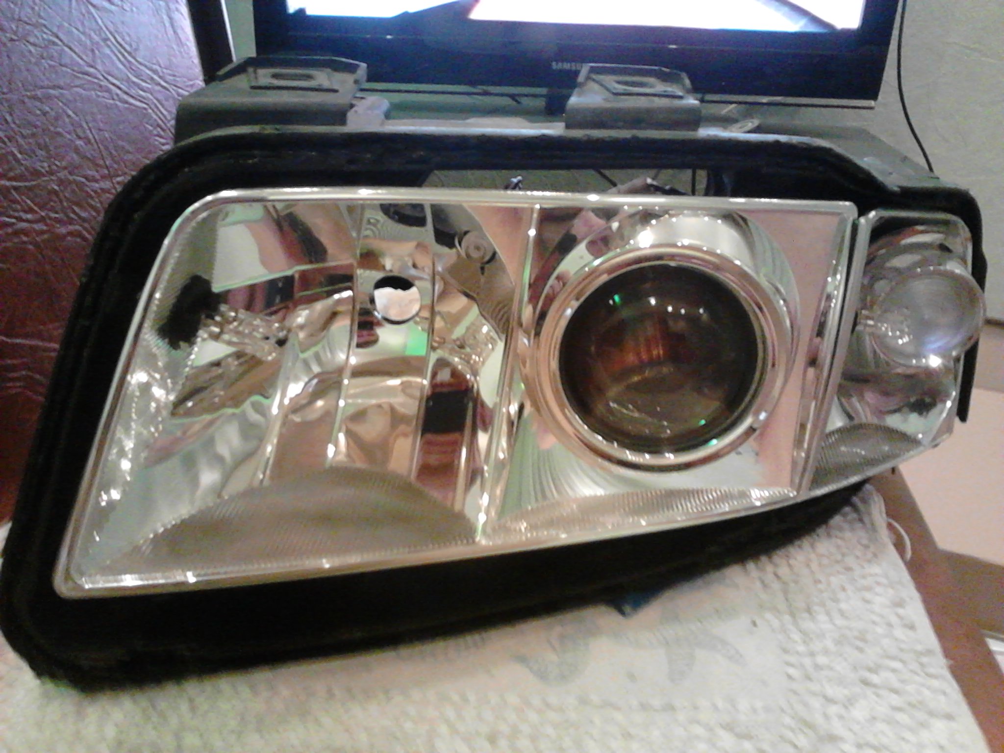

Наконец-то закончил разборку-чистку-сборку фар.
Распаивал фары строит феном. Мыл,чистил линзы,отражатели,полировал сами стекла(пластик). Эффект шикарный, кто спрашивает почем фары брал,кто где так классно отполировали))
В целом,состояние отражателей и внутренностей фар хорошее. Оказалось у меня были не одеты шарниры автокорректора,то-то светило хуй поймешь куда...
Протирал все просто сухой тряпкой,спиртами и тд,существует вероятность повредить отражатель.
Самый гемор был,это снять основную фишку,там защелка снизу,и не понятна как она держир. пришлось покалечить немного...
Обратно собирал нагрев старый герментик и добавил немного свежего. Немного припотели на улице,но надеюсь высушатся.
Отрегулировал фары,сделал адаптацию,светит окуетительно, автокорректор работает)

Было:
Стало:

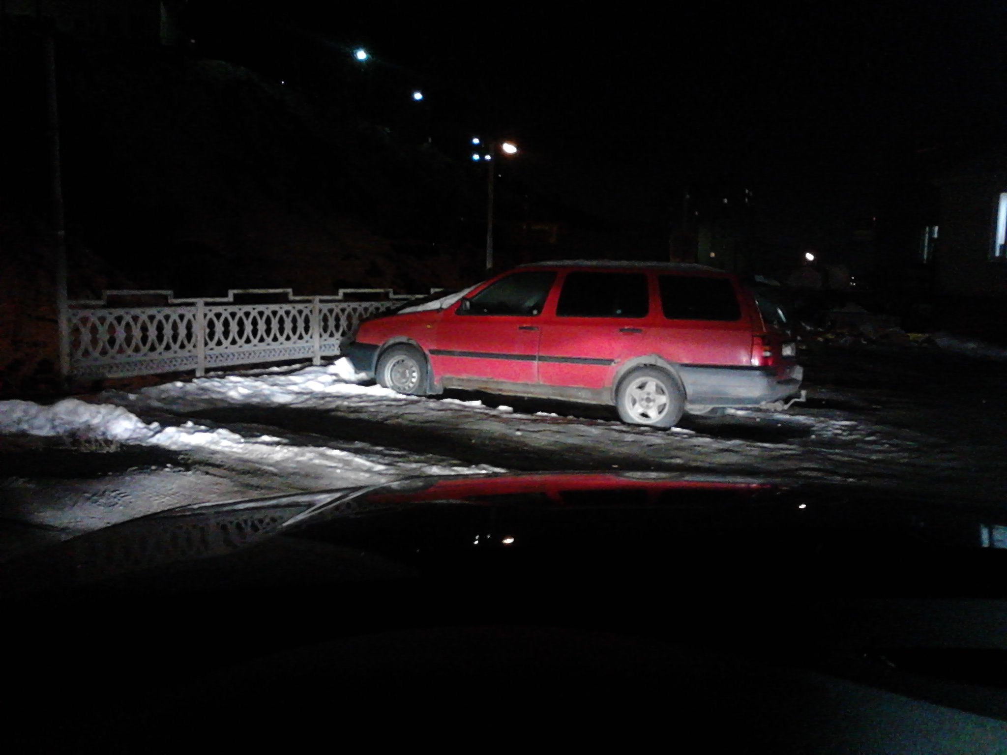

Ближний:
Бл+туманки:
Бл+дальний:
Все вместе:

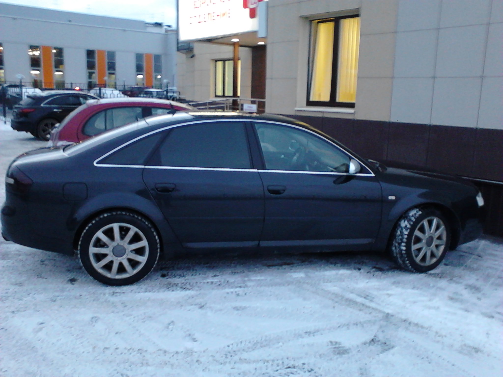

После чистки фар:
12 ткм пролетели незаметно
Пружины походу немного попросели,не такой уже и трактор...
