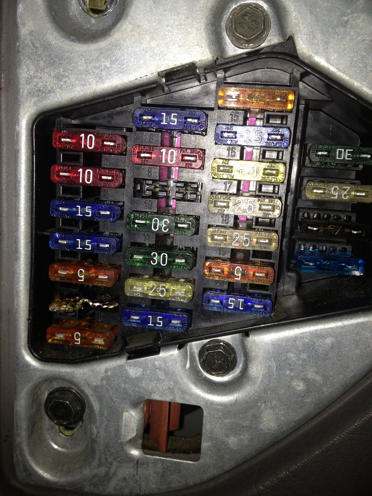

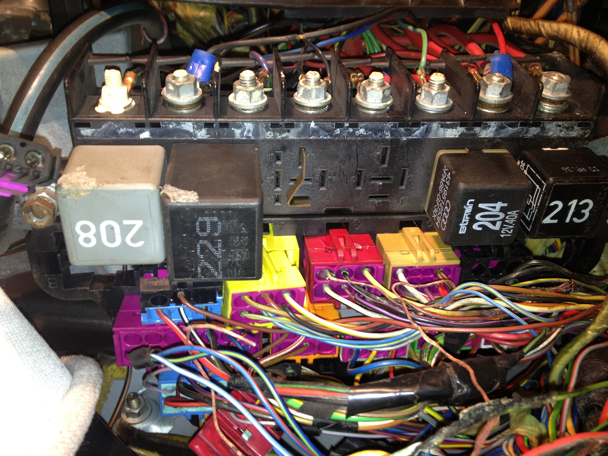

После моих проблем со светом,этим все не закончилось.Несколько дней назад поехал за пару км от дома и опять произошла неведомая хуйня.Опять зависла левая сторона поворотов,загорелся дальний и не гас,потом благополучно погас сам и больше не отзывался на позывные.И благополучно сгорела еще парочка предов.Решив что так больше нельзя и надо искать корешки,а не верхушки было решено ехать в гараж.Приезжаю в гараж,снимаю всю пластмассу возле предо и под рулевой колонкой и У МЕНЯ ЧУТЬ НЕ ЗАГОРАЕТСЯ машина,еле потушил все это....оплавились провода,пощел по проводам и нашел таки проблему из-за чего у меня вся эта байда со светом и происходила.А проблема была в диоде в габарите,потому что он был немного обломан.ВОТ и все блеать.Провода замотал изолентой,поставил преды,проложил провод до фары,лампочку пока не ставил в габарит,проверяю.Поставил оригинальные фонарики на подсветку номера и диоды 6000 К.Появилась полоса на земле от их света,смотрится супер,особенно когда снег летит.

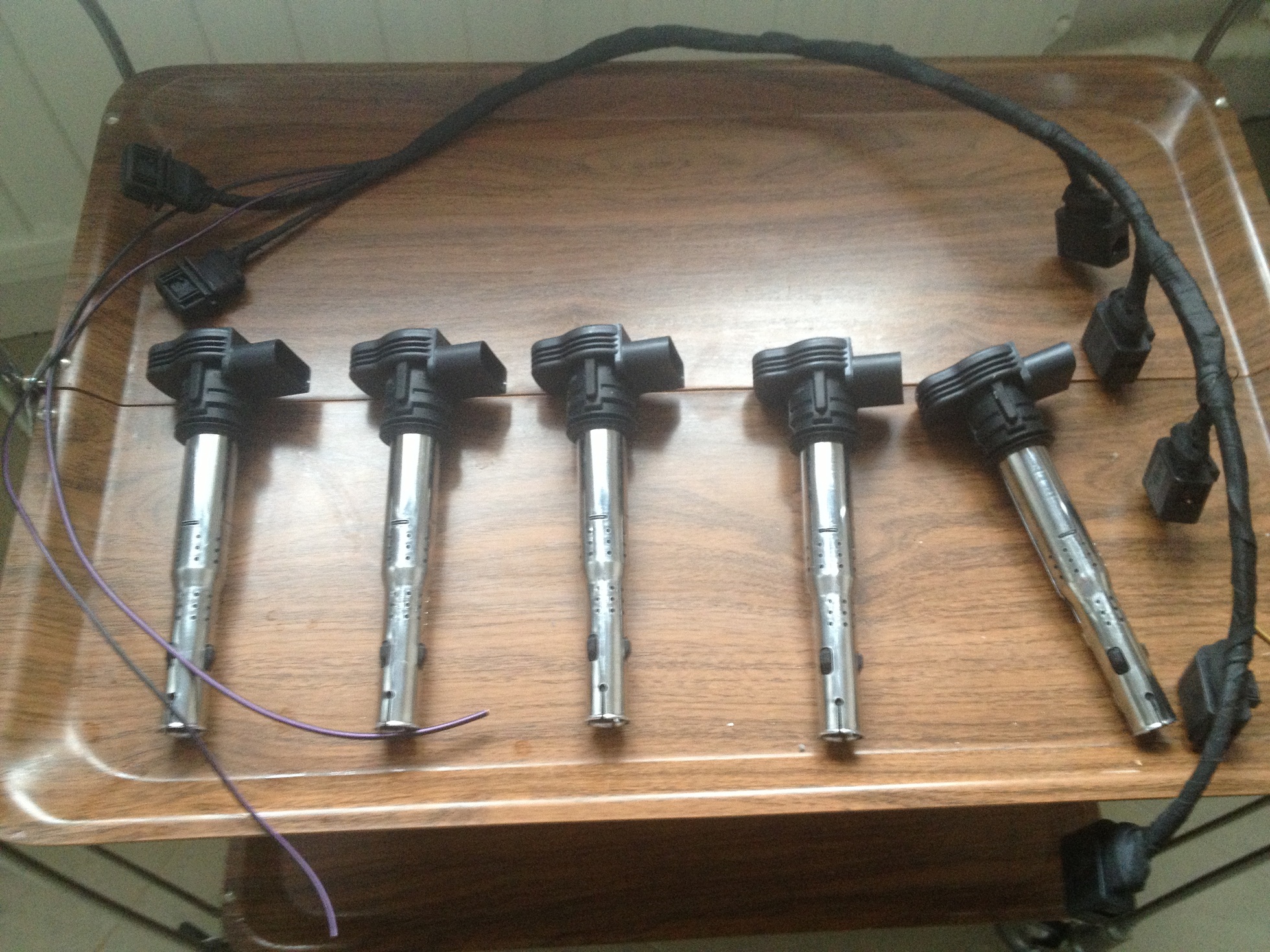

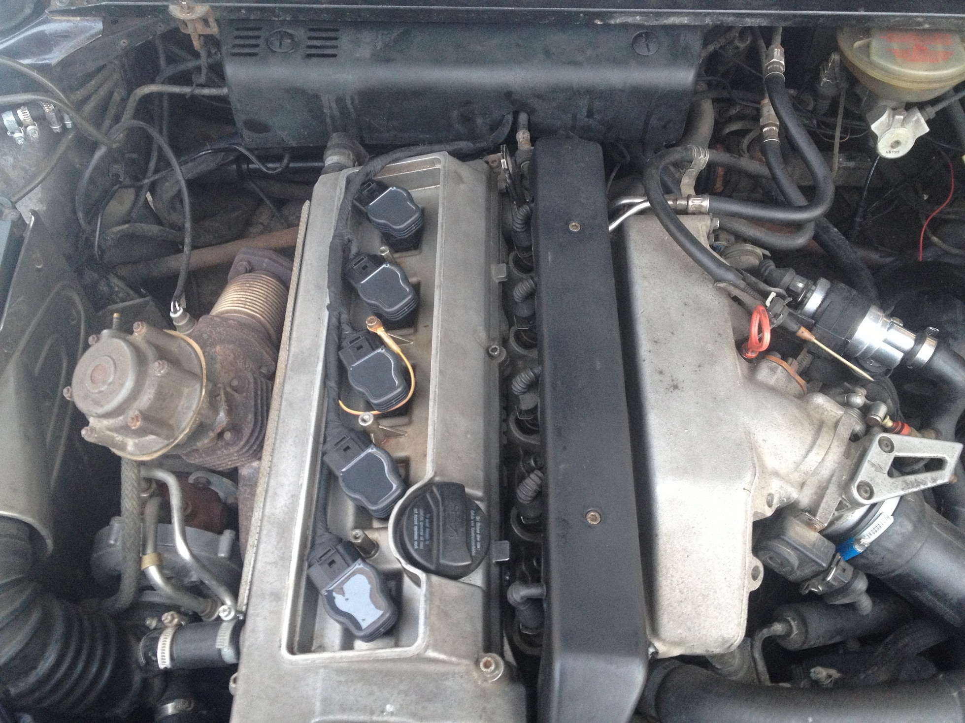

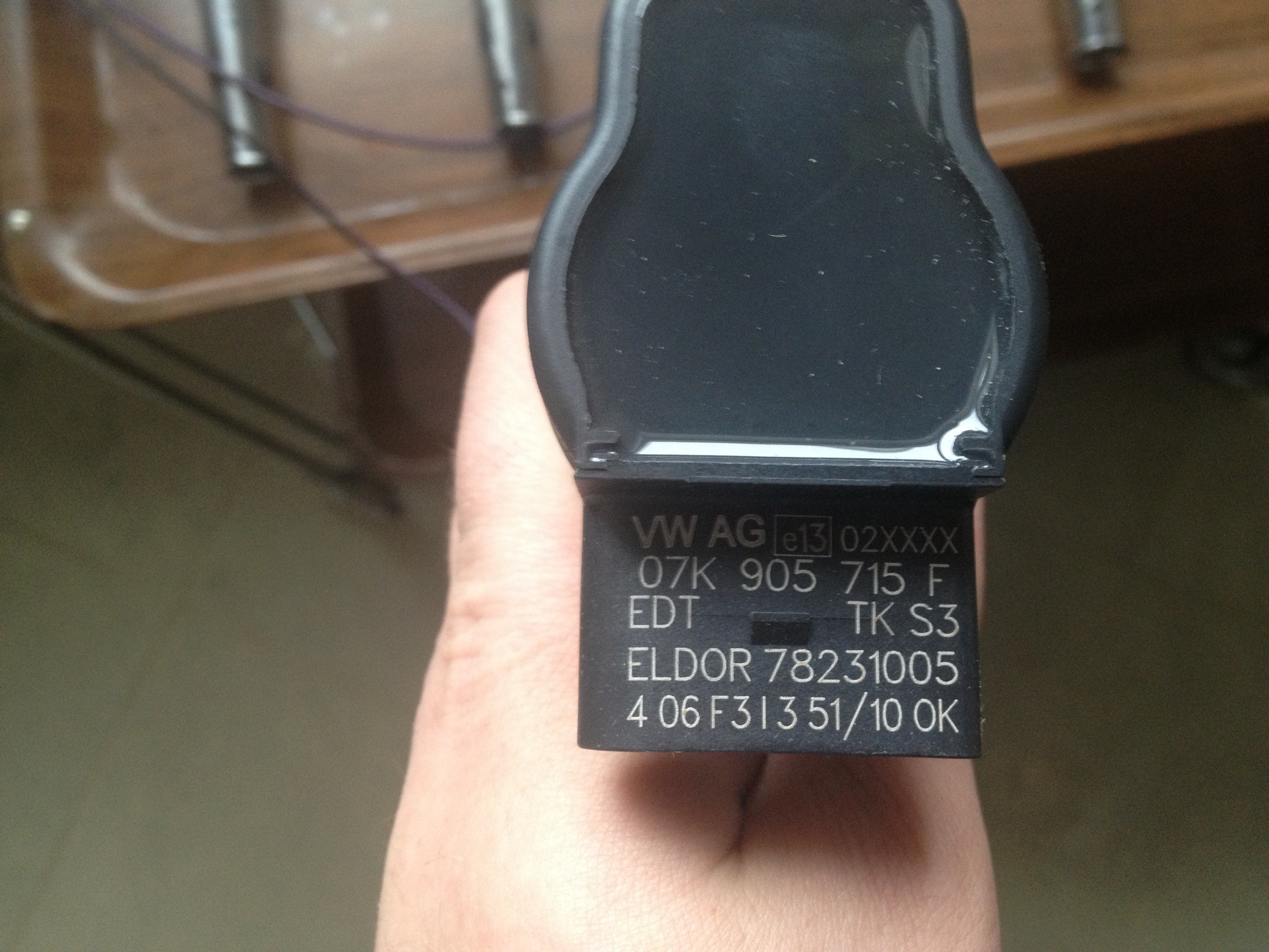

Спасибо Андрею ака Moorik сплел косу на ттрс катушки.Все заинсталлил все работает.Наводок вроде нет.
В ближайших планах поменять стекло(лоб) поводки и щетки.
