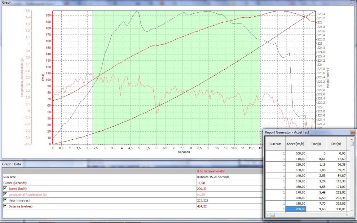

Дима, спасибо еще раз, машинка поехала намного ярче и ровнее во всем диапазоне!!!
Вложение index.jpeg больше недоступно

NeoS6 писал(а):Дима, спасибо еще раз, машинка поехала намного ярче и ровнее во всем диапазоне!!! [ATTACH=CONFIG]8240[/ATTACH]
М3 желтая,что ты ехал с ней-это не бывшая машина компании кумхо?))
Самое главное что при этом ЕГТ перестали лезть...
