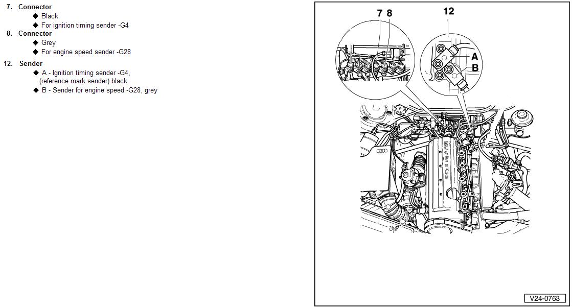

Сделал сейчас опрессовку по факу... Настроили у ребят на шиномонтаже компрессор на 2кг, подключил на штуцер в районе рампы, в патрубок расходомер - турбина подошел аккуратно термос. Нигде ничего ен шипит... Если пошевелить трубовку на байпасе то из-под неё сифонит (на сосочке байпаса)... как туда одеть хомут я хз, наверное проще шланг сменить на более жесткий. Попробую промыть расходомер карбклинером, но судя по моим логам - он труп...
Заезжал сегодня к знакомому диагносту в гости. Подключили машину к мотодоку... У дпкв сигнал кривой шопиздец......... Проверили сам датчик, сопротивление 1кОм, сняли показания с самого датчика без мозга прокруткой стартера.... показания аналогичны( Вердикт зубья на маховике. Датчики снял, несколько зубов действительно закосячены бендексом............ Чем грозит? Замена мазовика? Как нить лечится?
Теперь вопросы: У нас в районе маховика стоят два датчика дпкв и датчик импульсов зажигания. дпкв = G28 (дальний датчик от морды авто? менее утопленный, считывает показания с зубцов маховика?) датчик импульсов = G4 (тот что глубже утоплен стоит ближе к морде, считывает показания со штыря на маховике?) Я тут прав или ошибка?
Ну и по сцеплению вопрос: как на штатном маховике ааэн выглядит штырь этот? Представляет собой прямоугольный кусок металла? Просто интересует вопрос какая сцепа стоит на машине... Я так понял если дизельный маховик то там именно штырь? Я прав?
Знающие... поправьте если в чем то косяк????
Знающие... поправьте если в чем то косяк????[/quote]
Штырь имеет цилиндрическую форму диаметром 4 мм. На дизельном маховике нет штыря

ну тогда я был, Юра.ю прав!!! ДПКВ берет показания с зубьев маховика, а не как ты вчера утверждал в аське что со штыря!!! Смотрит то он прям на зубья!

Штырь имеет цилиндрическую форму диаметром 4 мм. На дизельном маховике нет штыря[/QUOTE]
блин... на своём маховике через окошко под датчики не увидел вчера его... Я верно понимаю, что он стоит со стороны стартера? а не сцепления?

Таксист, ерунду ты говоришь, сам подумай как ПОЛОЖЕНИЕ КВ можно определить по зубъям? Зубья другой такой же датчик считает.
TAXIst писал(а):ну тогда я был, Юра.ю прав!!! ДПКВ берет показания с зубьев маховика, а не как ты вчера утверждал в аське что со штыря!!! Смотрит то он прям на зубья!
Ты читатель или писатель? Engine speed sensor - это что по твоему - ДПКВ?

DIZZY писал(а):Таксист, ерунду ты говоришь, сам подумай как ПОЛОЖЕНИЕ КВ можно определить по зубъям? Зубья другой такой же датчик считает.
у меня ваг ругается на G28. Судя по картинке этот датчик стоит ближе к кпп стоит и смотрит он прямо на зубья маховика. Штырь где стоит? На той плоскости, что смотрит в сторону морды. Верно?
