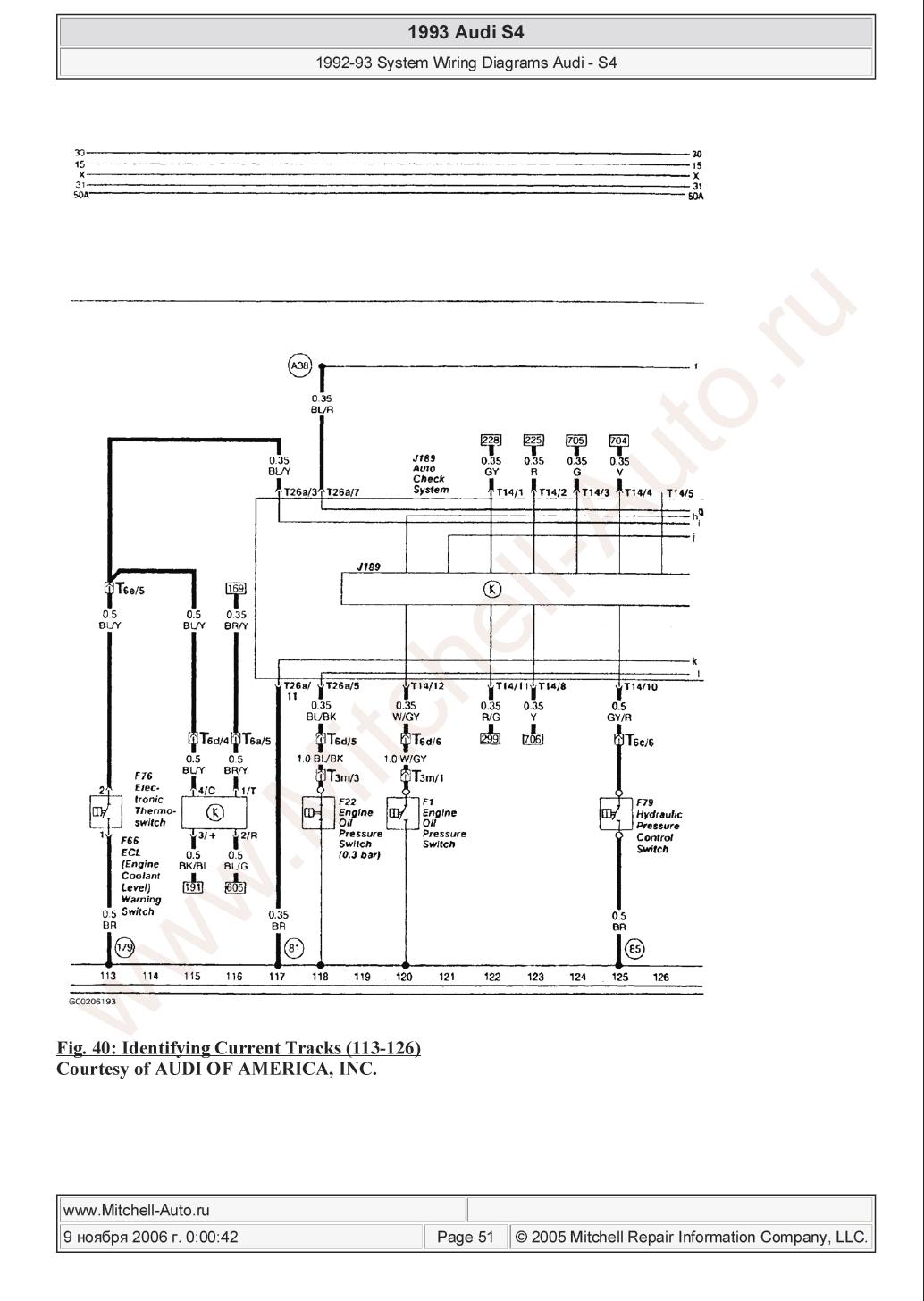

экран шкалит, то полосами, то кажет,на компе таже хрень напоминает послания от хищника) только лечится точечным ударом по торпеде, а вот экран живет своей жизнью....заметил что в дождь его жизнь намного лучше)...у тя на сайте нашел схему FIG#40 там + на дисплей и бк приходит с точки А38 так вот она звонится с массой без зажигания, с зажиганием 11,6 В....может быть оно?
Это неисправность экрана и контакты на плате борткомпа.

вот к Т26а/7 должен приходить плюс? я почему на проводку грешу , во первых скруток я седня увидел яебу сколько ,там до меня хорошо поковырялись(, потом недавно пропал минус на реле стартера сейчас "сопля" висит, потом (может гоню конечно ) на климе половина кнопок переодически не работают, ещё вчера заметил что с выключенным зажиганием и включённым левым поворотником горят габариты левый задний и передний :bb: а ну и когда ближний включаешь ,дислей на приборке гаснет( не всегда), клима тускнеет и гаснет ( двигатель не работает) , на рабочем дисплей гаснет минут через 20, клима просто тускнеет..

Schulz писал(а):вот к Т26а/7 должен приходить плюс? я почему на проводку грешу , во первых скруток я седня увидел яебу сколько ,там до меня хорошо поковырялись(, потом недавно пропал минус на реле стартера сейчас "сопля" висит, потом (может гоню конечно ) на климе половина кнопок переодически не работают, ещё вчера заметил что с выключенным зажиганием и включённым левым поворотником горят габариты левый задний и передний :bb: а ну и когда ближний включаешь ,дислей на приборке гаснет( не всегда), клима тускнеет и гаснет ( двигатель не работает) , на рабочем дисплей гаснет минут через 20, клима просто тускнеет..
Да, на А38 приходит "+" с шины 15 через предохранитель №15.
Schulz
Сообщения: 1230
Сообщение Schulz »
а хде эта А38? шина 15 я так понял эта?
15 - да, эта...а А38 - это соединение нескольких проводников (спайка) в жгуте проводов на приборку, его просто так хрен найдешь где оно.
Schulz
Сообщения: 1230
Сообщение Schulz »
тоесть проще кунуть соплю от 15 преда до Т26а/7 ?
Попробуй, изменится ли что.

Schulz писал(а):экран шкалит, то полосами, то кажет,на компе таже хрень напоминает послания от хищника) только лечится точечным ударом по торпеде, а вот экран живет своей жизнью....заметил что в дождь его жизнь намного лучше)...у тя на сайте нашел схему FIG#40 там + на дисплей и бк приходит с точки А38 так вот она звонится с массой без зажигания, с зажиганием 11,6 В....может быть оно?
пиздец я электрик :bz: ...мдя после суток нельзя в машине ковыряться..
Schulz
Сообщения: 1230
Сообщение Schulz »
все разобрался... на экранчике окислились места прилегания самого экрана к плате..а на климе ,на разьеме дисплея отвалились 6 паек, как раз 6 шкалиших кнопок
