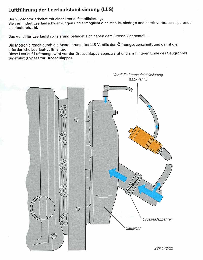

слух, у меня уже сдохла, мне больше ничё делать не остаётся Изображение
Vlah
Сообщения: 463
Зарегистрирован: Вт окт 30, 2007 10:25 pm
Сообщение Vlah »
СТОП!!! Глядя на эту схему закралось кой-какое сомнение по поводу исправной работы 5-го цилиндра...
Скажите кто знает, а воздух из магистрали после Регулятора ХХ не в пятый ли цилиндр попадает?

хз куда какой воздух попадает, но 5й точно какой то хитрый..

Vlah писал(а):СТОП!!! Глядя на эту схему закралось кой-какое сомнение по поводу исправной работы 5-го цилиндра...
воздух попадает во впускной коллектор,где примерно "равенство давления в любой точке объёма" ....

dimo61 писал(а):воздух попадает во впускной коллектор,где примерно "равенство давления в любой точке объёма" ....
Эх...а то может у меня РХХ глючит...как его проверить?
