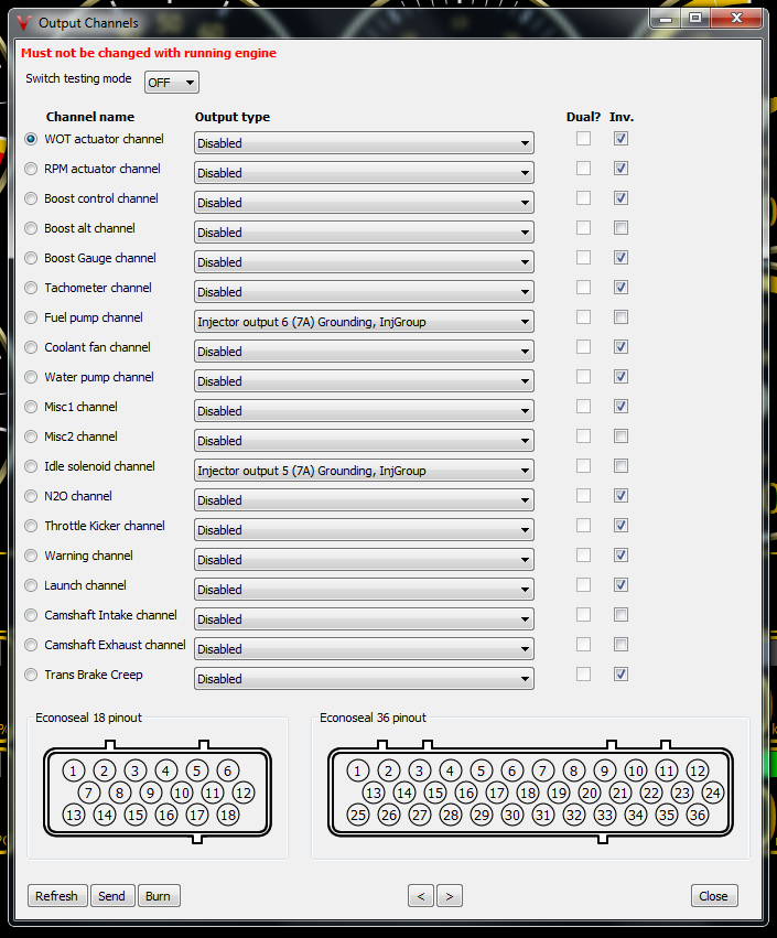

скриншот страницы настроек Fan, Water and Fuel Pump output покажи + версию прошивки
или конфиг выложи куда-нибудь

Прошивка 1.1.96.
Скриншот из меню "Assign Output Channels"

Конфиг: [ATTACH]5462[/ATTACH]

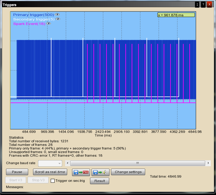

А вот еще скриншот "Analyze triggerlog file", мож здесь что не правильно?

с первого взгляда все хорошо в конфиге
вечером на живом вемсе попробую
но из overboost fuelcut я бы нолик убрал

Откатился на прошивку 1.1.95 и двигатель запустился :)
И релюха бензонасоса работает теперь через транзистор канала форсунок :)

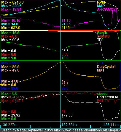

Поставили Сечану ВЕМС от катали не много .меня не воткнула как едет машина ! что то не так или валы криво стоят или дырка где то .1.2бара и падает до 0.5бра! и на хх разрежение слабое ! похоже на ситуацию как у сержика!!

а почему после пика давления зажигание начинает позднится?

russianscars писал(а):а почему после пика давления зажигание начинает позднится?
Потому что давление наддува падает вот и поднимается !!! разве так не должно?

вообщето оно по логу не поздница.
думай сначала о чем пишеш

а что происходит ?

russianscars писал(а):а что происходит ?
а ты посмотри внимательнее прежде чем утверждать

я же и спрашиваю а не утверждаю .хочется понять.если я правельно понял spark это зажигание ? то тогда не пойму почему с ростом оборотов значение уменьшается ?

Зажигание помимо всего остального зависит от наполнения в цилиндре. Чем больше наполнение, тем больше воздуха сжимается, чем больше воздуха сжимается, тем сильнее он греется и тем ниже стойкость к детонации.
Наддув спадает, наполнение в цилиндре спадет, зажигание опережается. Еслибы это было иначе, то в настройке что-то сильно не так.
Также, опережение зажигания зависит и от оборотов. Больше оборотов, больше опережение.
Я советую это читать не на форуме, а в книжке...
