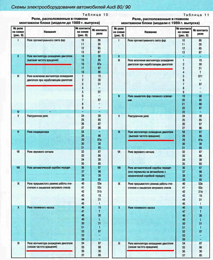

встречайте новечка, s6-plus
20 лет безотказной работы - чем не показатель технологичности? А вот куча реле увеличивает вероятность отказов в системе согласно теории надежности.
DIZZY
Сообщения: 2235
Откуда: Рязань
Сообщение DIZZY »
BlindHorse писал(а):А вот куча реле увеличивает вероятность отказов.
Да брось ты... :)
Километр лишних проводов с палец толщиной тя не смущает? :)
DIZZY писал(а):Да брось ты... :)
Нет, не смущает. Надежность увеличивает, так как количество контактов меньше.
DIZZY
Сообщения: 2235
Откуда: Рязань
Сообщение DIZZY »
Да, и контакты в силовых этих датчиках обгорают (мрут) на ура, какие там 20 лет, кто по жаре ездит много, через год меняют или через реле колхозят, если не дураки - это я все про вентилятор.

БлиндХорс, че вспомнил, у соседа по гаражу 80-ка Б4 с 2.6 движком, 94-го года, там датчик на радиаторе без релюх, када он пригорел у него я сам помогал и все помню!)))))
Тоже говномобиль?
AUDI SCL
Сообщения: 1164
Откуда: Запад Украины
Сообщение AUDI SCL »
DIZZY писал(а):БлиндХорс, че вспомнил, у соседа по гаражу 80-ка Б4 с 2.6 движком, 94-го года, там датчик на радиаторе без релюх, када он пригорел у него я сам помогал и все помню!)))))
Тоже говномобиль?
Не может вентилятор без релюх работать.Тоесть работать может но релюхи там есть.
Тоже говномобиль?
Или у тебя с памятью хреново, или говноколхозоавтомобиль был.
DIZZY
Сообщения: 2235
Откуда: Рязань
Сообщение DIZZY »
Значит соединили напрямую, то-то я смотрю датчик не обгорел, а наоборот приплавился бедный, приварился на КЗ. Аппарат то и правдо тот здорово уколхоженный.
