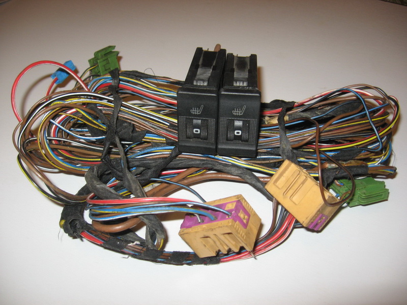

Сегодня прислали проводку попогреев с кнопочками, осталось прикупить нагревательные элементы и вколхозить до морозов.
anton 44
Сообщения: 8433
Сообщение anton 44 »
BlindHorse писал(а):Сегодня прислали проводку попогреев с кнопочками, осталось прикупить нагревательные элементы и вколхозить до морозов.
Тоже себе такую хрень хочу. ток мне проводка и кнопки нужны на зад. От ФАУ желательно. Может у кого есть?
