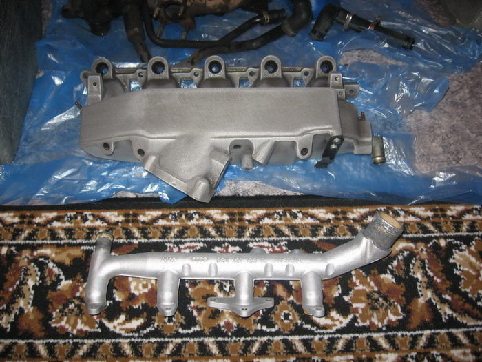

Специально для dimo61:
Купил вот такую жижу для мойки двигателя, затарился тазиками и ванночками, буду пробовать мыть:
http://www.blindhorse.ru/components/com ... G_1864.jpg

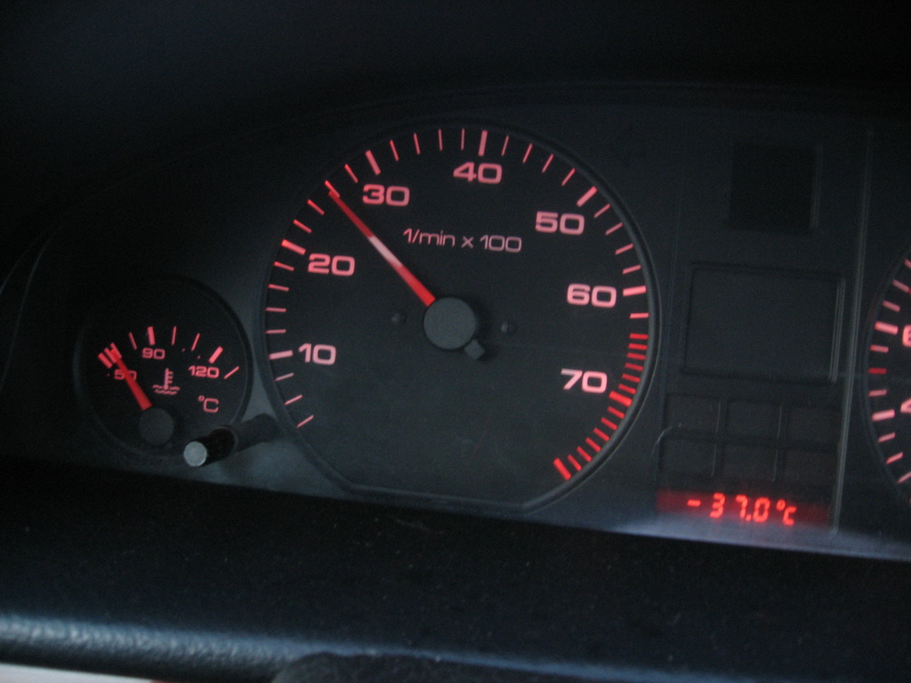

Sportec писал(а):Главное результат.......BlindHorse ну как с мотором,много ещё работы?
Собирать надо, морозы пока не дают, вчера -37 ловил.

Пока идут последние резиночки-прокладочки помыл детальки в растворе жидкости для мойки двигателя (которую на автомойке используют). Хоть на базар неси :ay:
Andronoidd
Сообщения: 2404
Сообщение Andronoidd »
BlindHorse писал(а):Пока идут последние резиночки-прокладочки помыл детальки в растворе жидкости для мойки двигателя (которую на автомойке используют). Хоть на базар неси :ay:
как жидкость называется???

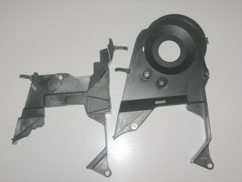

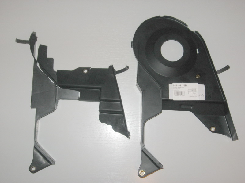

Итак, сегодня получил последнюю запчасть - внутренний кожух ремня ГРМ. Заказывал по ЕТКА номер 054109143B, а пришел похоже от AAR, на кожухе номер 054109145B (по ЕТКА не бъется), сверху наклейка 054109143B. Его можно вместо AAN поставить?
Мдя...точно не встанет...
