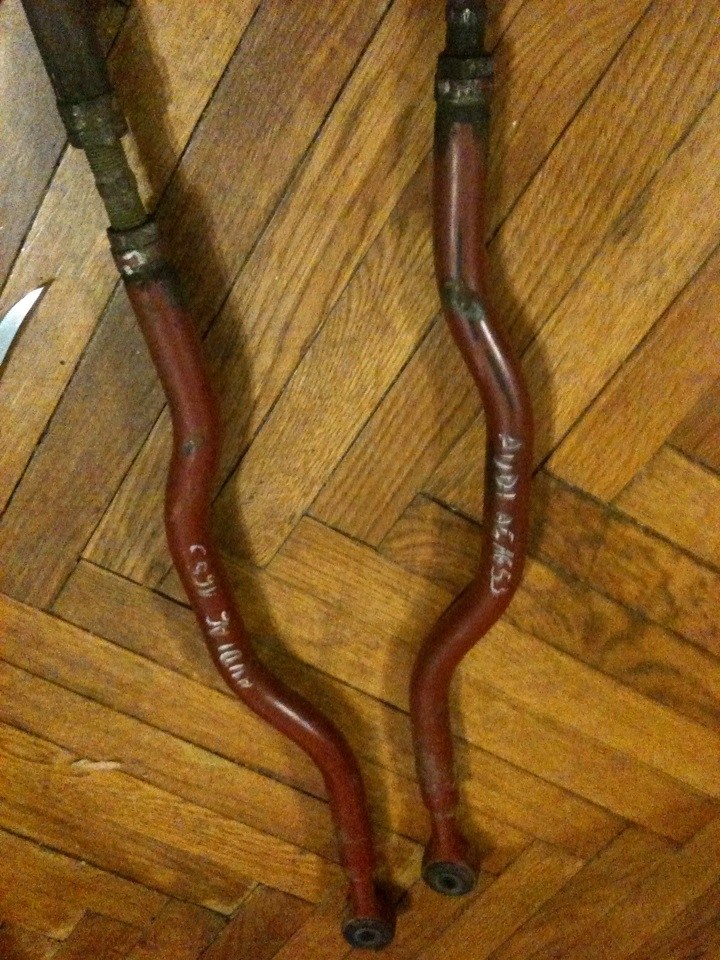

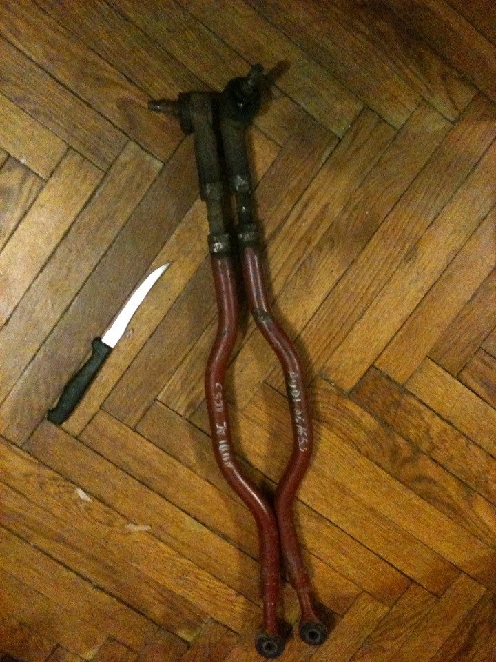

Приехали ещё рулевые тяги с Польши от S4/V8. Не могу забрать, не получил зарплатку что б оплатить

Подушки наверное возьму от C5 кузова тоже, они чуть повыше будут чем от 100-ки которые у меня стояли. Думаю этими подушками уберу косяк с пайпами которые выходят с турбы на кулер, а то чуть-чуть нехватает что-б они не упирались в лонжерон. Вернее правая сторона сидит отлично, левая слегка упирается, + с кривыми рулевыми тягами от В8 думаю не будет гемора уже и с катастрофичесски близким расстоянием коллекторов до рулевых тяг. Кстати смотрю ещё на Ауди стоит демпфер на рейке..У меня его нет. Думаю мож и себе его заколхозить.

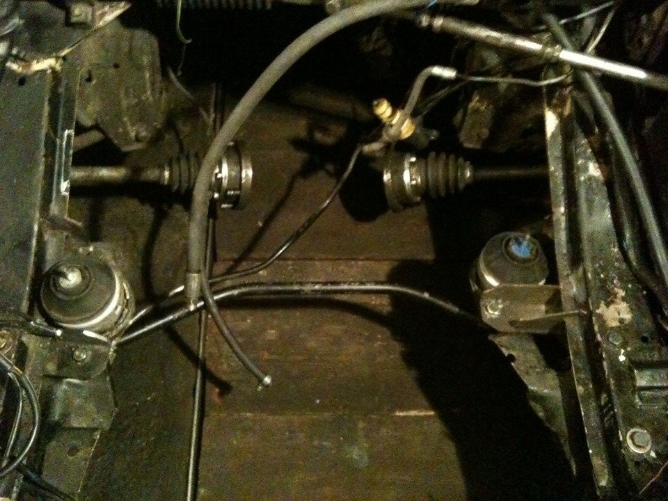

Поставил вчера подушечки с разборки с с5 кузова. Взял какие были. Одна какая-то мэйд ин Джермани (мягкая), другая мэйд ин итали AVON (намного пожесче)...Дабы не переделывать крепление подушек, взял выбил резину с подушек от с4, оставил корпус, просверлил в нём дырку и посадил подушку в него. Морально готовлюсь что их порвет за пару стартов, особенно ту что мягкая

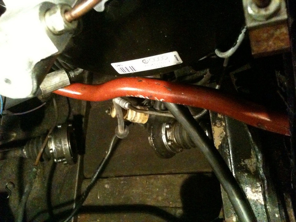

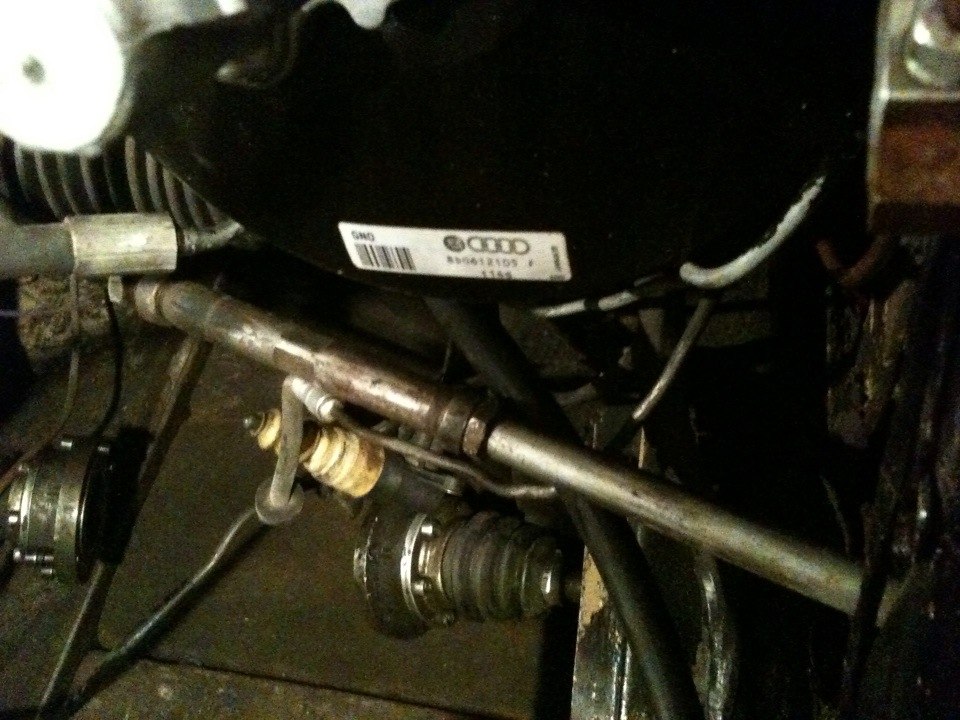

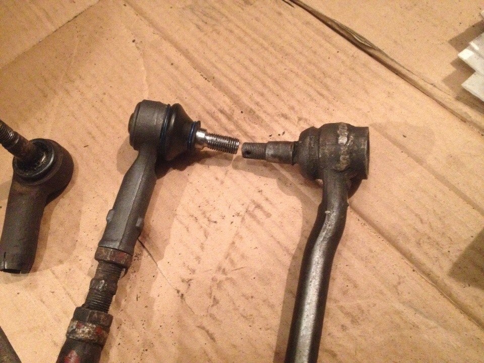

Так стоит старая тяга.

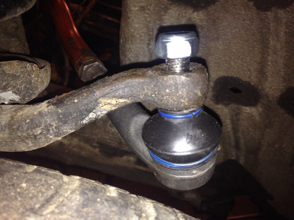

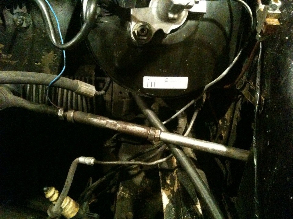

А так уже новая. Сразу отвечу на первый вопрос
Нет, вакуумник не задевает
) Прыгали на лонжеронах 2 человека по 100 кг, вакуумник не цепляет

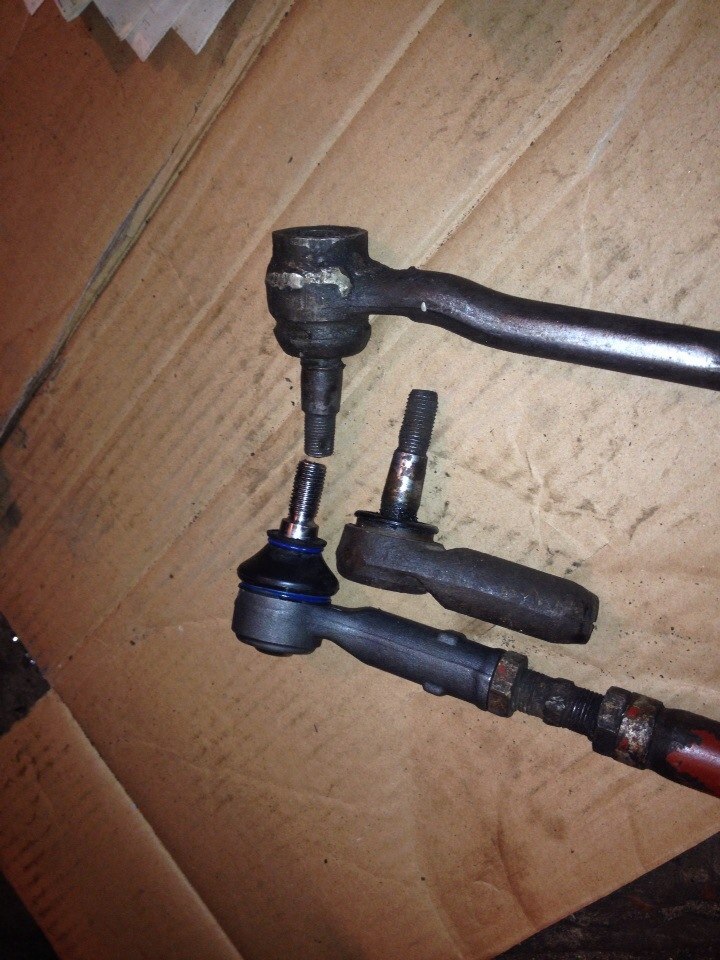

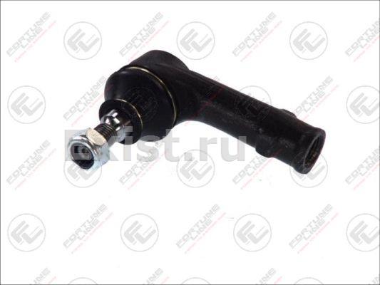

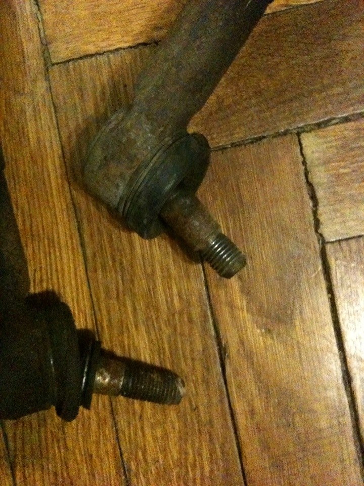

Но осталась другая проблемка. В стойке дырка под конус пальца наконечника 14.7 мм, в то время как у Ауди 12.5(вроде)...То есть не айс. Есть идея сделать разборным наконечник и запилить туда палец который нужно, или же заказал на примерку один наконечник от VW T4. Он вроде на сантиметр короче, но конус и резьба по-моему то что мне нужно. Посмотрим завтра.
