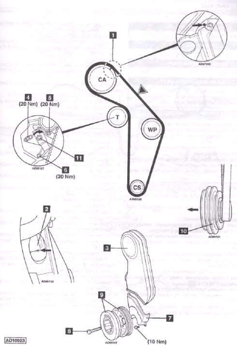

Установка ремня:
Примечание: установку ремня проводите только на холодном двигателе.
1. Проверьте совмещение меток (1) и (2) с реперами.
2. Установите ремень и сборку шкивов (10) на коленчатый вал.
3. Нанесите на резьбу и подголовник болта (8) уплотняющий клей AMV 18800102 (или его аналог), заверните болт от руки.
4. Установите на демпфер фиксатор VAG №3256. Ключом VAG №2079 и динамометрическим ключом затяните болт (8) моментом 350 Нм.
Примечание: если нет ключа VAG №2079, то затягивайте болт (8) непосредственно до момента 450 Нм.

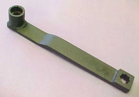

А вот и ключ 2079:

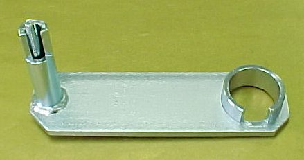

И стопор 3256:
А вот и ключ 2079:
И стопор 3256:
