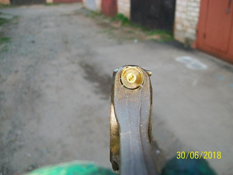

aal555 писал(а):так там вроде только номер: 034 105 101
а на шатунах я номер не нашел и палец из поршня вытаскивать не хотел. но если это очень влияет на ход моего ремонта, то сделаю
Просто по твоему случаю были версии:
-короткий коленвал
-короткие шатуны
так что снял бы ты шатуны, сфоткал и на всякий случай еще диаметр пальца померяй

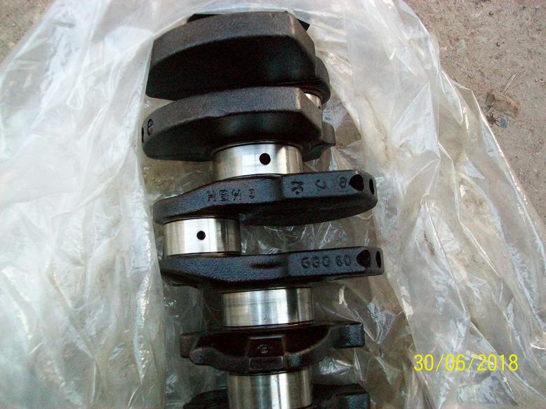

ну вот сравнили два вала. этот левак оказался короче чем мой, а шейки одинаковые.

aal555 писал(а):ну вот сравнили два вала. этот левак оказался короче чем мой, а шейки одинаковые.
Ну значит это от 2.0 вал

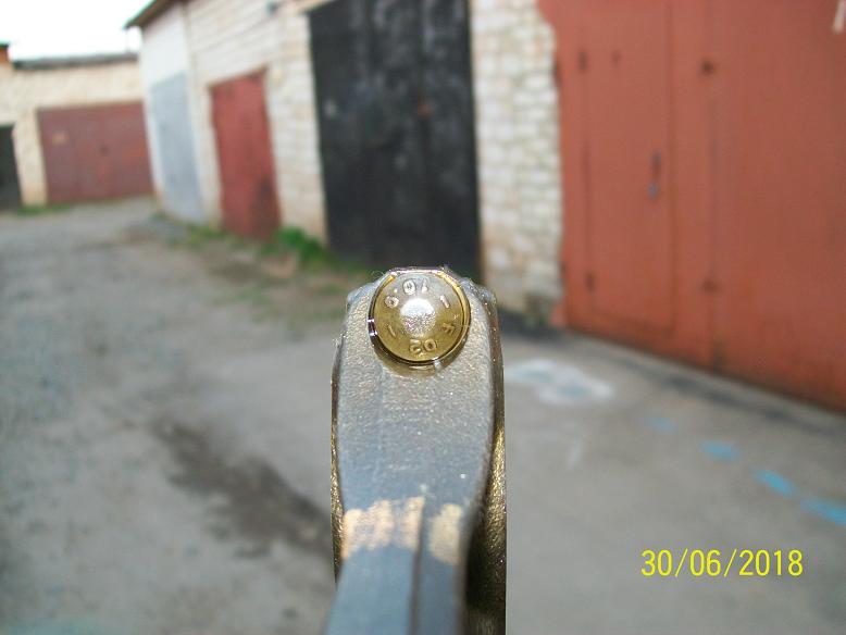

Serzyk писал(а):Дальше в кружке выбита буква.. невидно какая
похоже что буква "А"
а вот там еще есть надписи

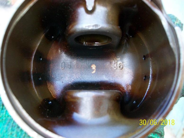

Сообщение aal555 »
вот, сфоткал
после того, как вставил палец на место в поршень, шатун как то туго стал болтаться - потом разойдется? т.е. палец ходит в поршне, а с шатуном он как бы спрессовался.
RedHot
Сообщения: 1016
Откуда: Минск
Сообщение RedHot »
Нормально..втулки шатуна не подношенные...

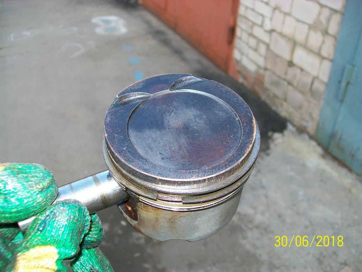

кольца решил поменять. подскажите они есть ремонтные или просто новые берутся и всё? возможно что-то по старым кольцам определить или блок все ж надо обмерять?
фууу... ужас, как посмотрю на то что я натворил, так волосы дыбом встают собрать бы еще это все...
в поршнях канавки под кольца вычисти тщательно от нагара ... зубной ковырялкой стоматологической хорошо ....
превосхищу...
у обломка кольца края острые ,можно размер "увеличить", и самое дно канавки плохо чистится...
поршень сверху можно отполировать ,чтобы потом нагар дольше "ложился" ...
сделай лёгкий портинг головы,клапана отполируй..
