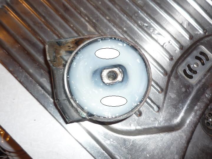

alexnurp писал(а):Полиуретановые буксы,подрамник на железные буксы, для редуктора можно таким способом, если не полениться (это толи стеклоклей, толи жидкое стекло)
Пройденный этап. Если что то иделать полиуритановым, то это что то не должно быть полностью литым. Это нужно для того что бы, условно у сайлента был рабочий ход.
Я немного подкоректировал твою фоту. Что то в таком духе должно быть. По той схеме как ты сделал(полностью литые)делали, на жипах которые по грязюке ползают.
Так вот в процессе эксплотации сайленты показали себя как "неубиваемые", однако посадочное место куда запресовывались сайленты разбило в хлам......
На счет металла, это вообще жесть! Под нагрузками просто все будет вырывать с корнями из кузова.
