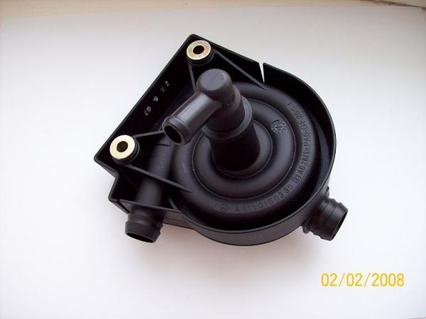

Прочитал про циклонный маслоотделитель от Хуйдая, штуцера у него расположены ну никак не так, как нам надо. Пошарил в инете нашел циклончик от мерса A1110180335, компактный и штуцера прям удачно. Диаметр входного патрубка 16 мм, выходного 18 мм, слива 12 мм. Дерзайте )

Да, Юра, с штуцерами у хундаевского не айс... Но у него есть своя емкость. И достаточно объемная. А мерсовский - так , норм.BlindHorse писал(а):Прочитал про циклонный маслоотделитель от Хуйдая, штуцера у него расположены ну никак не так, как нам надо. Пошарил в инете нашел циклончик от мерса A1110180335, компактный и штуцера прям удачно. Диаметр входного патрубка 16 мм, выходного 18 мм, слива 12 мм. Дерзайте )
[ATTACH=CONFIG]40434[/ATTACH] [ATTACH=CONFIG]40435[/ATTACH]
