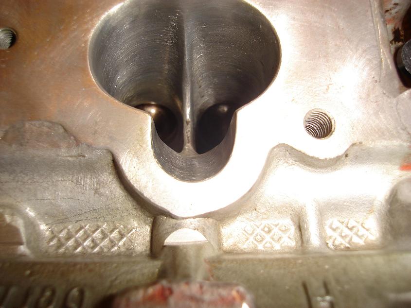

3.Потому я при портинге своей гбц только убрал все шероховатости и отливы, стыки, полирнул внутри поверхность и слегка раздал окна выпуска по краю-вровень с прокладкой. Кром этого-не раннерами едиными сыт ve, важен впускной коллектор, дроссель, подводящие трубы итд.

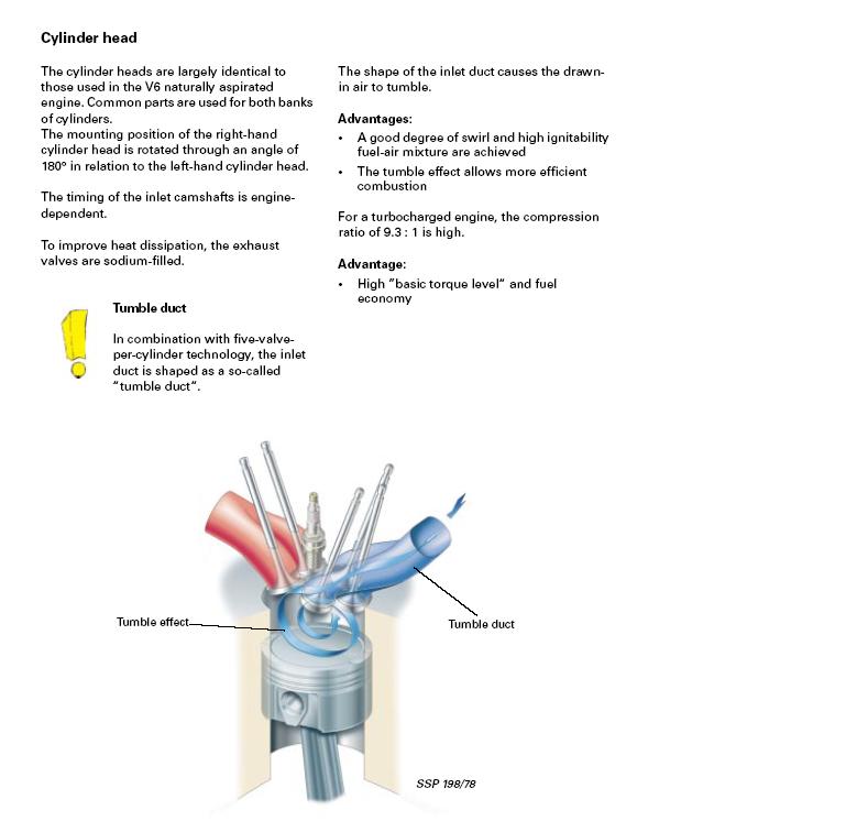

2. Чем плох раннер аан я сказать не могу-для этого его надо продувать. Какие хитрости есть в раннере 2.7-приведено на картинке. Чтобы точно ответить на этот вопрос-надо брать гбц аан и гбц 2.7, и продувать их. В штатах это вполне номральная практика у нас вряд ли кто то сделает это.

Ну вот можно провести эксперимент-голова аан у меня лежит. Осталось найти голову 2.7т. В пинципе интересно былоб сравнить в случае аан-сток и легкий портинг (убраны заусеницы, отливы, ступеньки, расширены выпускные окна под прокладку). Только вот кто спонсором этих продувок выступит...

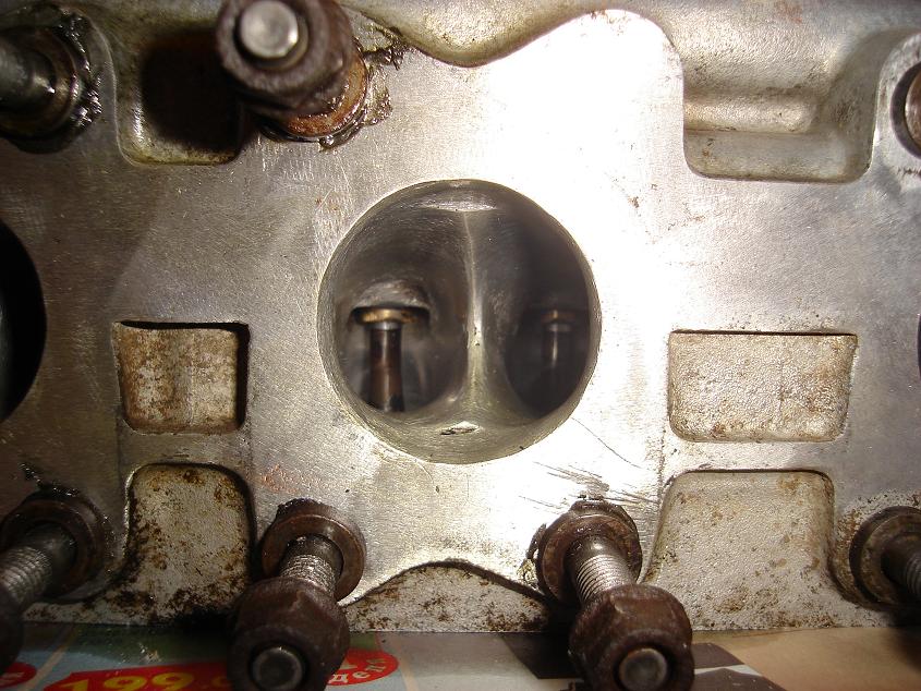

Мне может прокладка такая попалась-но у меня окна выпуска сильно недотягивали до дырок в прокладке-раздать их пришлось неплохо, благо там на конце уже чистый алюминий до рубашки охлаждения далеко

a200tq писал(а):Мне может прокладка такая попалась-но у меня окна выпуска сильно недотягивали до дырок в прокладке-раздать их пришлось неплохо, благо там на конце уже чистый алюминий до рубашки охлаждения далеко
какая знакомая картина ))

Самый правильный вариант помоему-прочность гбц практически не снижается, притом всеж по выпуску довольно неплохо увеличивается сечение канала. Если дальше раздавать-уже будет экстрим с сильным падением ресурса.

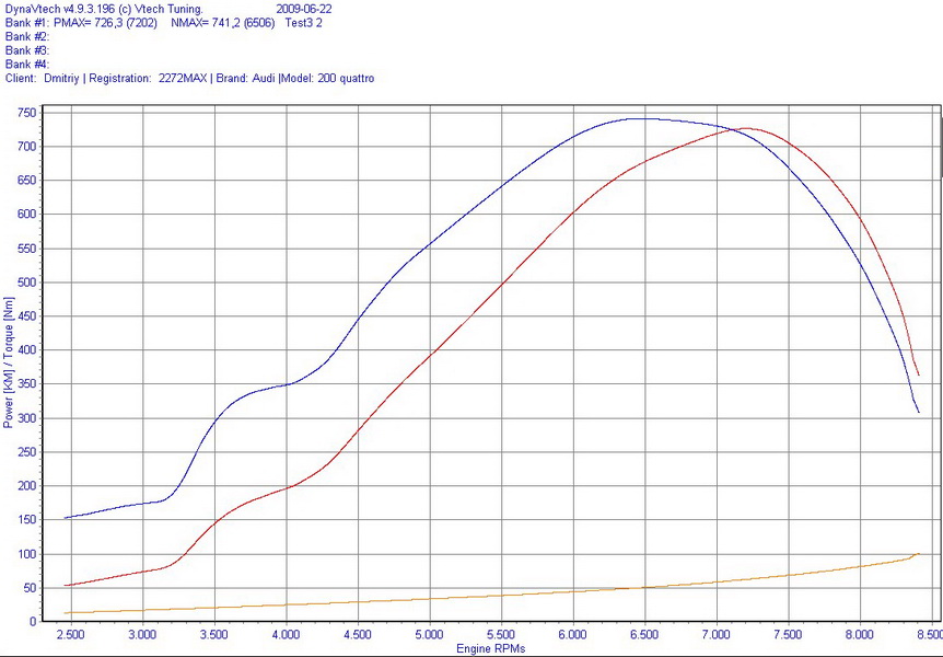

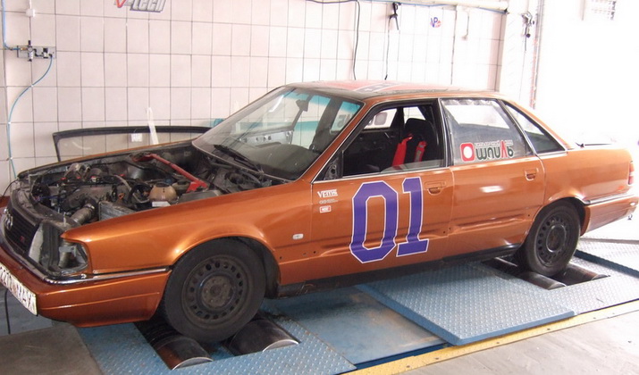

Мы обновились и сделали замер, на конец то
Avtor
Сообщения: 967
Сообщение Avtor »
Dimas писал(а):Здравствуйте
Зачет!
Молодцы ребята!
Результат за 700 сил на 2,2Т!
Ну и как всегда хотелось бы спеки услышать(низ, шатуны, поршня, степень, вкладыши, ГБЦ, гидрики, мозг, турба, коллектор и т.д.).
