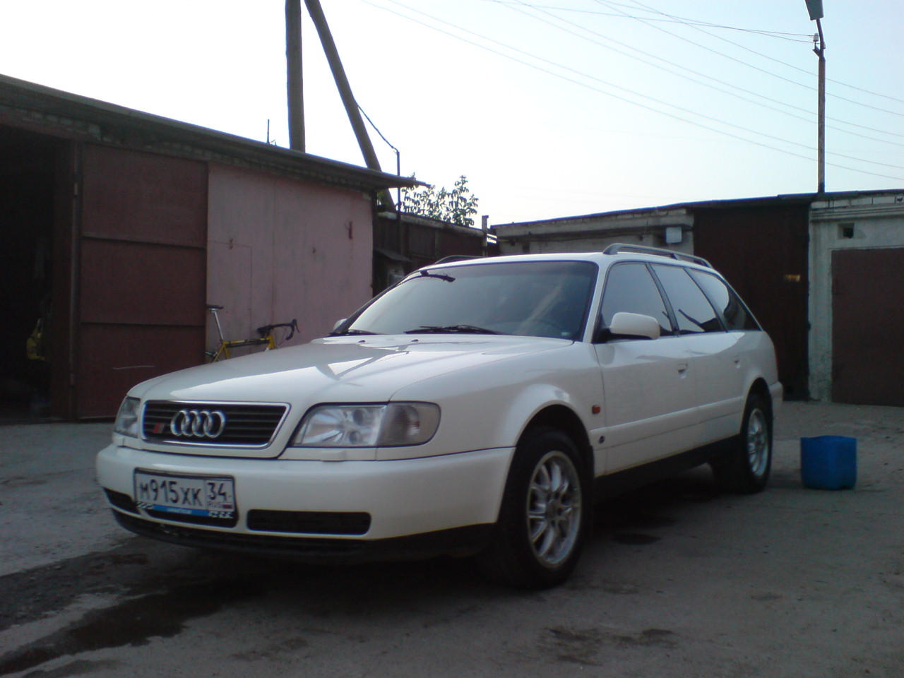

на каких пружинах такой просвет спереди? от 4,2 ?Fregat666 писал(а):
[ATTACH=CONFIG]9005[/ATTACH]
когда передний бампер будет белым,возникнет диссонанс..низкая линия самого бампера,изаметно выше линия чёрных порогов...именно поэтому этот обвес по частям не смотрится..нужен весь обвес...чтобы нижняя линия была на одной высоте...передний бампер,пороги,задний бампер...
на стоковом бампере губа чёрная,и линия выстраивается на одной высоте..поэтому всё сообразно и красиво...
с вэ8 эска заметно медленнее на действия руля реагирует ,значит вэ8 тяжелее...Fregat666 писал(а):нет, на глаз такая же....а с чего? двигатели по весу одинаковые практически...
у меня есть пружина от вэ8 спор т.. пруток толще ,чем от 2,2 явно..
из этого делаю предположение,что с 2,2 должна быть выше эска
