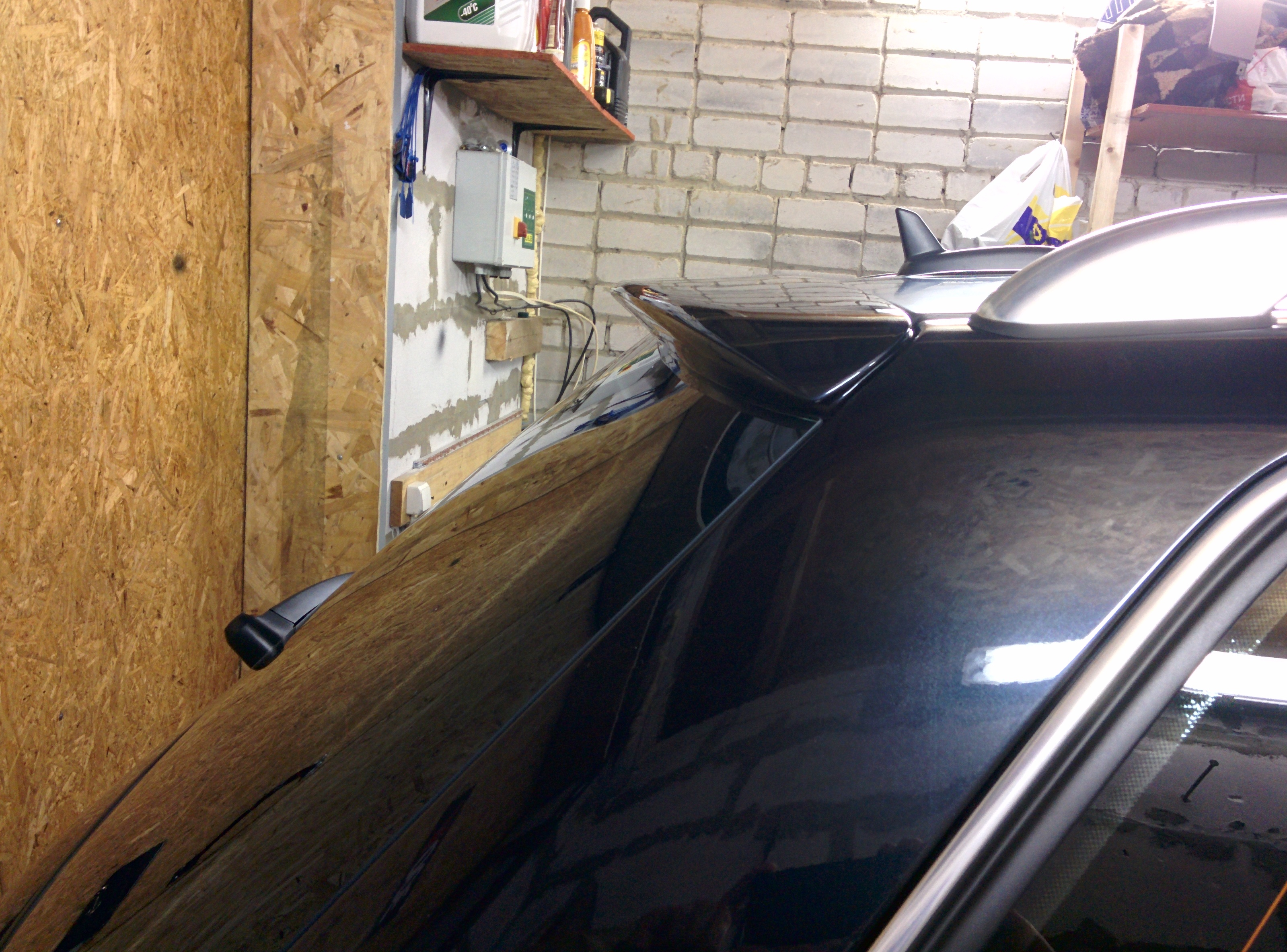

Вонючка 000087009D, приятный запах
Спойлер оттуда http://protuning.lv/index.php?op=market ... inklang=ru очень неплохо исполнен

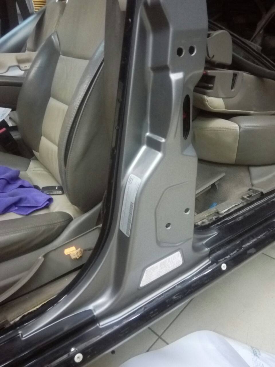

до конца не отстроена, по ходу придется шлз покупать. В целом все норм,не считая передних ШРУСов
