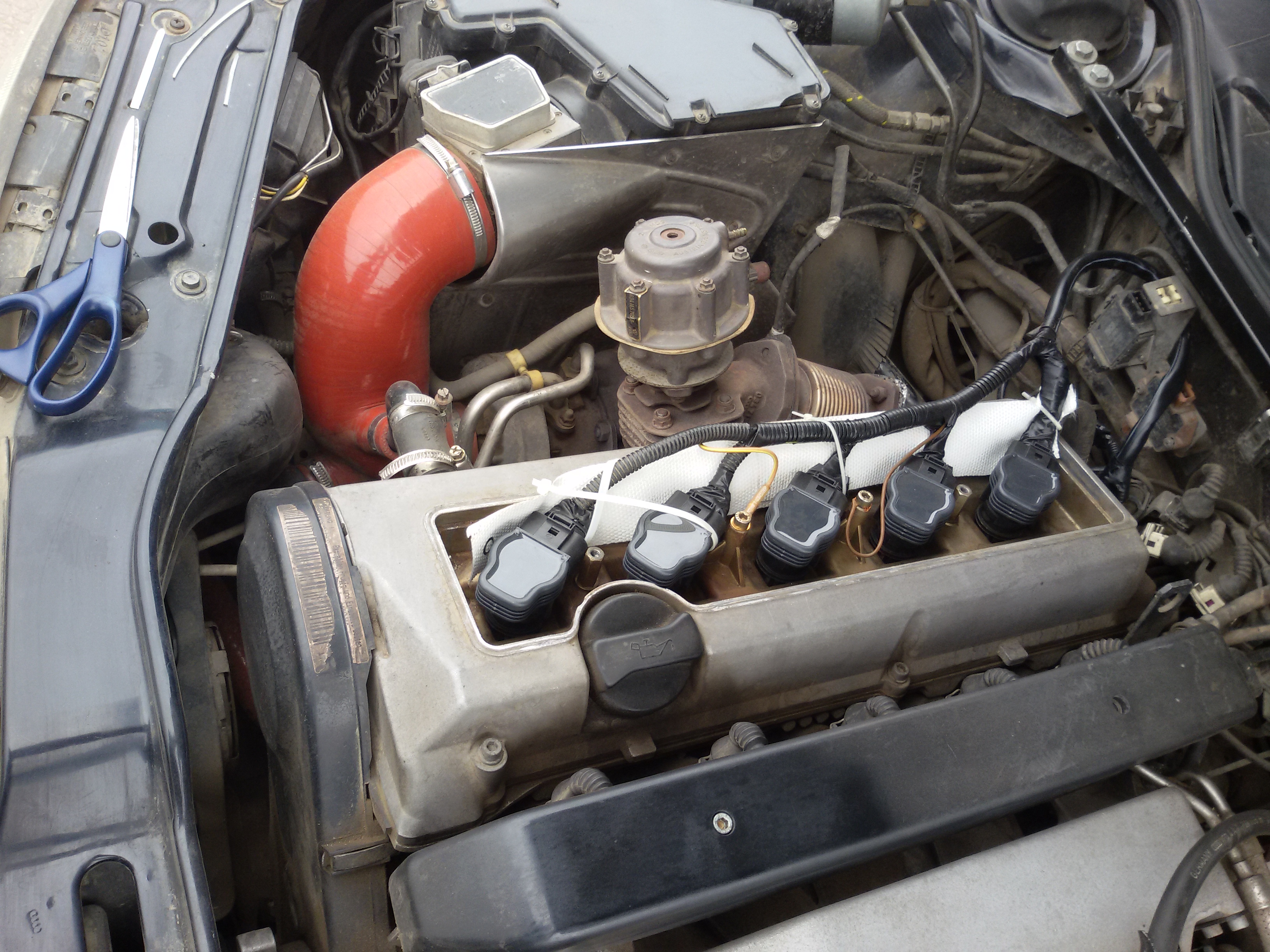

переходим на тфси катушки(ттрс)

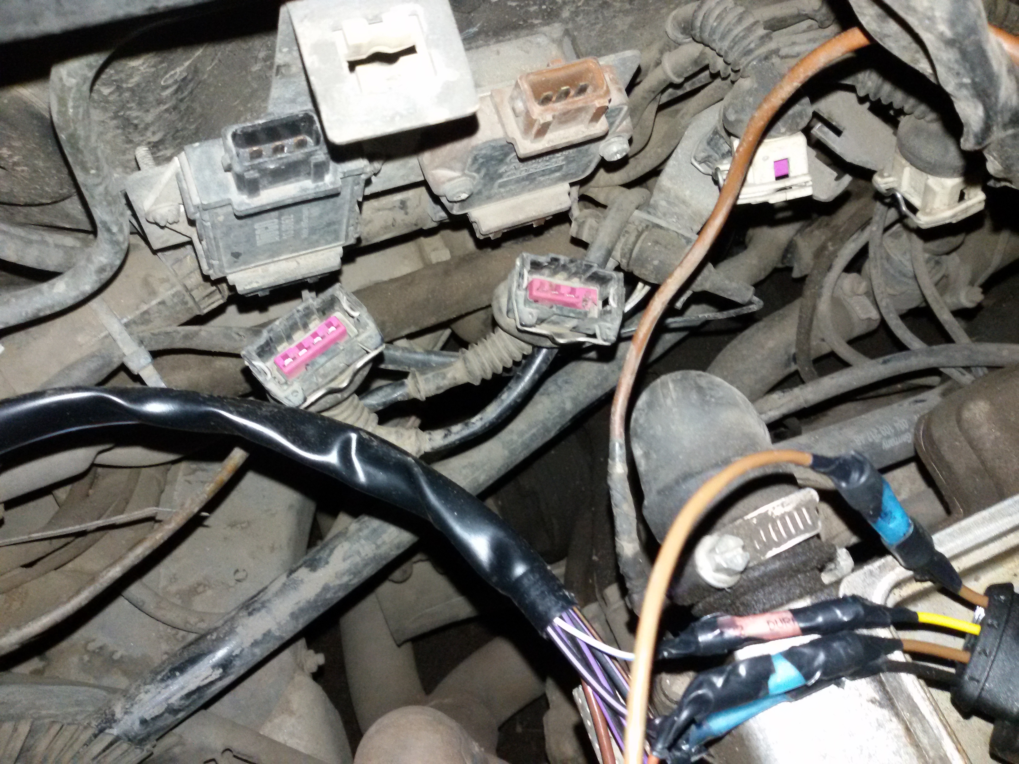

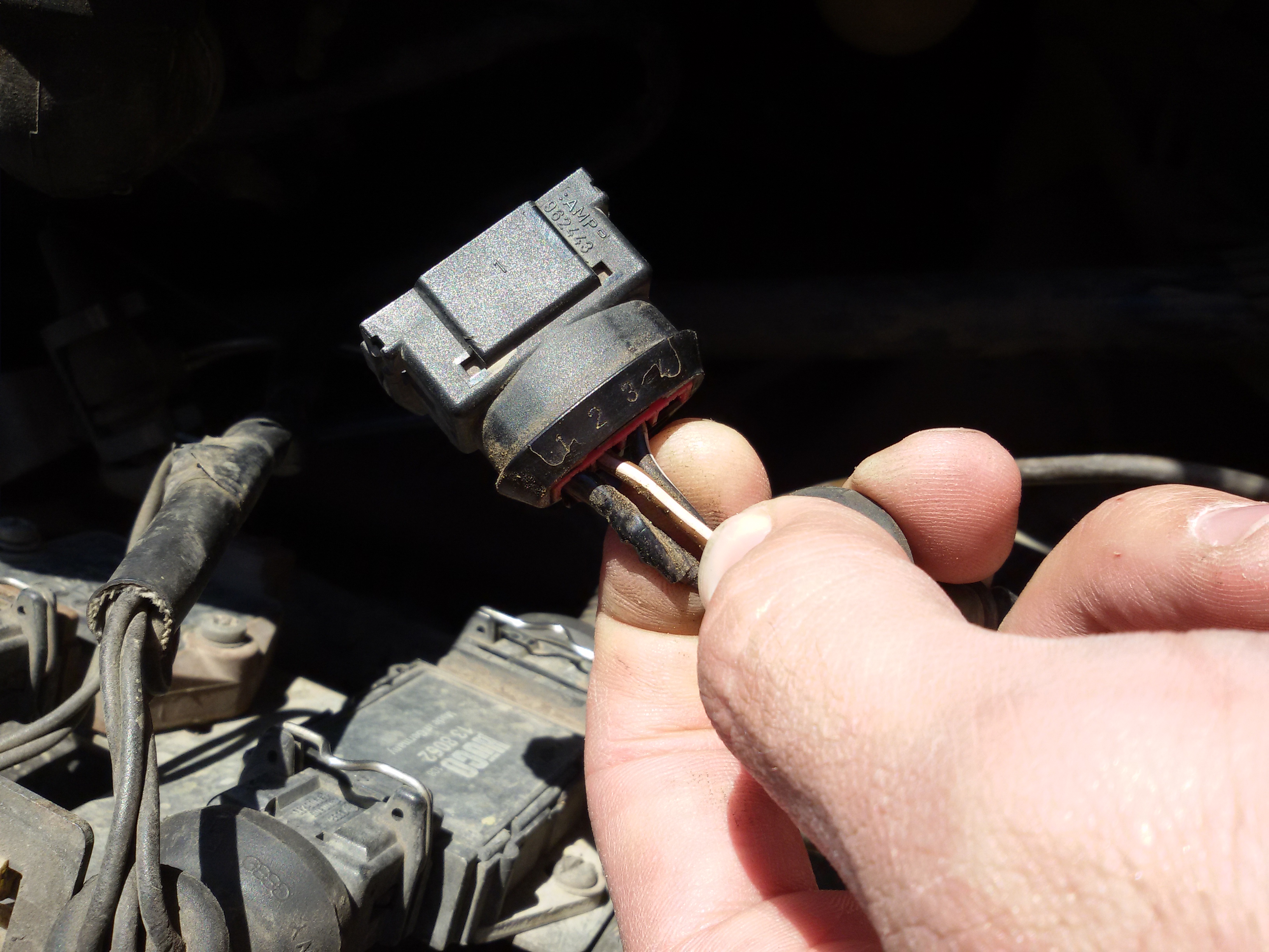

Если правильно понял вопрос . . . правая 4х-контактная фишка "мама" - в ней 3 контакта используется (1й и 2й контакт - это 4й и 5й цилиндры, 3й контакт - это масса, 4й контакт не используется. Или в обратном порядке, если с другой стороны нумерация . . . нет под рукой).
Контакты разъёма "папа" (2 штуки всего) должны попасть в 1 и 2 дырки "мамы", масса не используется.
P.S. Да, скрутка колхозная

Щас проверю. Скрутка не скрутка. Пятый разъем сделан с помощью гильз в пластиковых оболочках. Они шли с пятым разъемом в коробочке, Бреми. Обжато с помощью обжима специального. А края изолентой просто прикрыл. Просто я попробовал спичкой прогреть ее, а она не садится, цветная оболочка гильзы. Так что все конкретно и надежно.Лёша писал(а):Если правильно понял вопрос . . . правая 4х-контактная фишка "мама" - в ней 3 контакта используется (1й и 2й контакт - это 4й и 5й цилиндры, 3й контакт - это масса, 4й контакт не используется. Или в обратном порядке, если с другой стороны нумерация . . . нет под рукой).
P.S. Да, скрутка колхозная![]()
- _Вадим_
- Сообщения: 1346
- Зарегистрирован: Пт май 22, 2015 10:19 am
- Откуда: Казахстан, Кокшетау

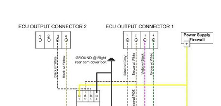

Вот что меня в заблуждение вводит. Коричневый провод на 2 пине. Я так понял провод в изоленте должен стоять на номере 4. По ходу лазили до меня....
Кто знает распиновку разъема (на 2 цилиндра) по цветам?
Не получается найти цвета проводов на 4 и 5 цилиндр в "маме". Провода отмечены на схеме 20 (4цил) и 21 (5цил)
Разобрался. Предположил, что тот кто лазил, просто переставил 4 цилиндр с 4 на 1 пин. Поставил, завел. И завелась идеально, "мягче", чем на старых. Греемся.....)
Спасибо karec за труды и рассказ. Тачка валит, все супер!

разъемы коммутаторов вход и выход переплетаем между собой соответственно котлам,управляющий на катушках-3ий пин
коричнево желтый с 4ым пином каждой
черно-синий это плюс,его на 1ый пин каждой катушки
2ой пин тащим к коммутаторному 2ому пину в 4ех контактной фишке.
