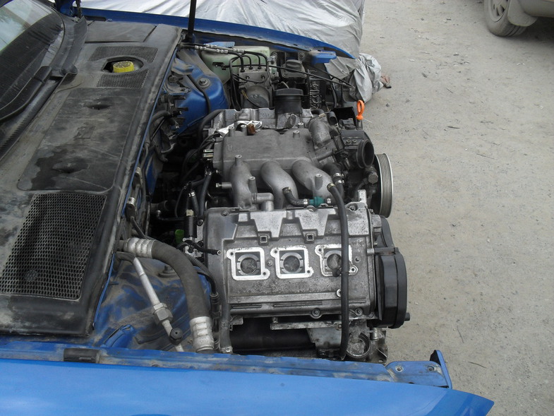

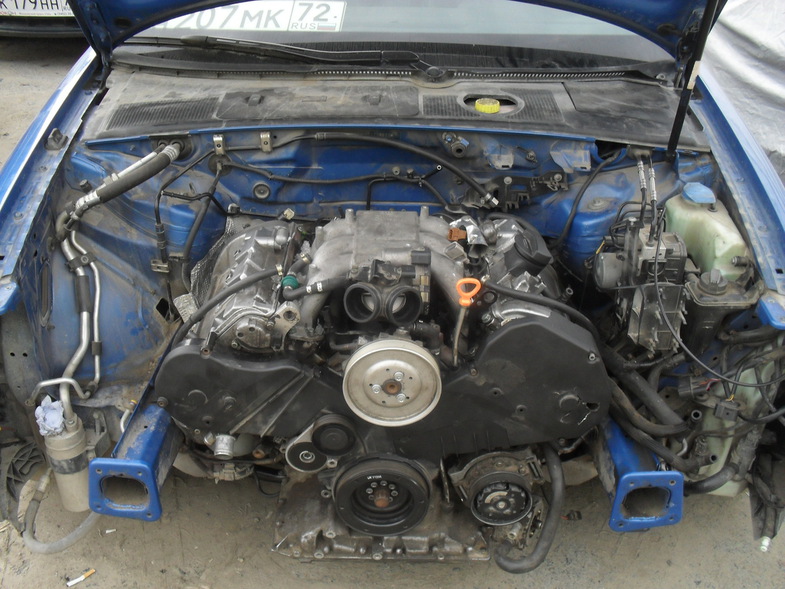

приключилось чудо в виде свободного подъемника - обернулось это тем что мотор наконец то был впихнут под капот)
A4 B6 2.7t
