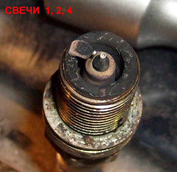

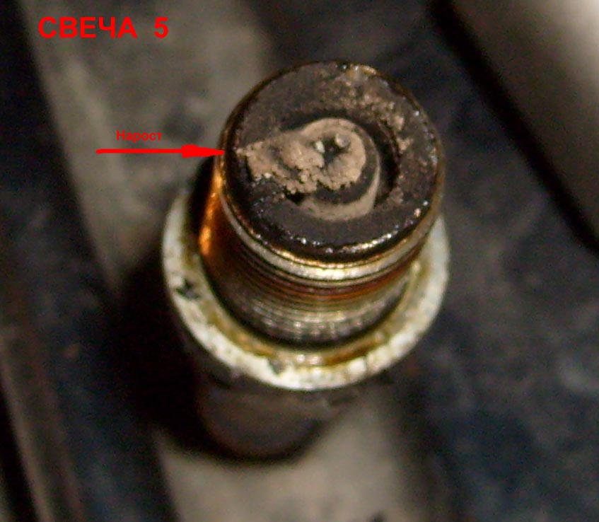

Вот выкладываю фотографии старых свечей, кто по свечкам гадать умеет? :) Вся фигня в том, что свечки разные :( по цветам...

свечи ппц. 5 особенно... я думала такое только в фильмах ужасов показывают...
у меня обычно 3 и 5 бывают мокрее остальных, какая последовательность работы цилиндров? 3и5 наверное последние
